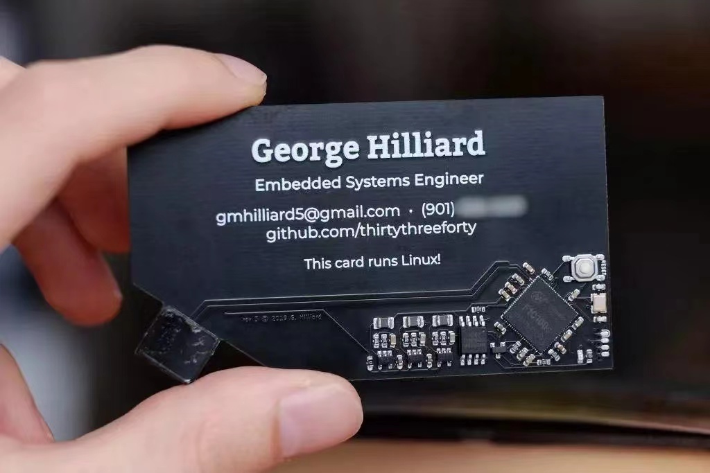

作为一名苦逼的工作在一线的工程师,每次跟大佬们见面,他们总递上他们的名片,每次接到名片看着上面头衔羡慕不一,于是萌发了做一个pcb的名片的想法。
百度一下,前人做的名片还真不少,各式各样的都有,各有特点,相信这些名片递上去,能力不言自明。
部分名片pcb如下:
以上有pcb尺,有最小avr系统,有linux系统,有nfc,有的很精致,有的很高端。

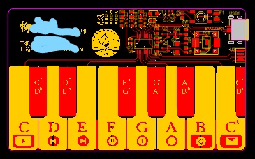

我最终将我的系统定位在使用一款足够便宜的单片机,实现一个电子琴,这才满足我的身份,符合我的气质
选型选来选去选到了wch的ch55x,这款单片机我买的时候不到2块钱,现在已经4块多钱了。

为了减少名片厚度,usb接口采用沉板的micro usb。
1 | FST-9018 COPY | BUZZER1 | BUZ-SMD_9018_7525_5020_402 | 1 |
2 | 10uF | C1 | CAP-SMD_L3.2-W1.6 | 1 |
3 | 0.1u | C2,C5 | C0603 | 2 |
4 | 100u | C6 | CASE-A_3216 | 1 |
5 | 0.1u | C7 | C1206 | 1 |
6 | FSMD010-24-0805-R | F1 | F0805 | 1 |
7 | LED-0603_R | LED1 | LED0603_RED | 1 |
8 | LED-0603_G | LED2 | LED0603_GREEN | 1 |
9 | LED-0603_B | LED3 | LED0603_BLUE | 1 |
10 | S8550-H | Q2 | SOT-23-3_L2.9-W1.3-P1.90-LS2.4-BR | 1 |
11 | S8050H | Q3,Q4 | SOT-23-3_L3.0-W1.7-P0.95-LS2.9-BR | 2 |
12 | 1k | R1,R2,R3,R4,R5,R6,R8,R10 | R0603 | 8 |
13 | 10R | R9,R11 | R0603 | 2 |
14 | Button-SMD-4x4x1.5 | SW1 | SW-SMD_4P-L5.2-W5.2-P3.70-LS6.5 | 1 |
15 | TestPoint | T4,T5,T6 | TESTPOINT | 3 |
16 | CH552T | U1 | TSSOP-20_L6.5-W4.4-P0.65-LS6.4-BL | 1 |
17 | PIANOKEY | U2 | PIANOKEY | 1 |
18 | 4p 1.25 贴片金手指 | U3 | GOLDE_FINGER-4P-1.25 | 1 |
19 | KH-MICRO0.8CB-5PJ | USB1 | MICRO-USB-SMD-KH-MICRO0.8CB-5PJ | 1 |
