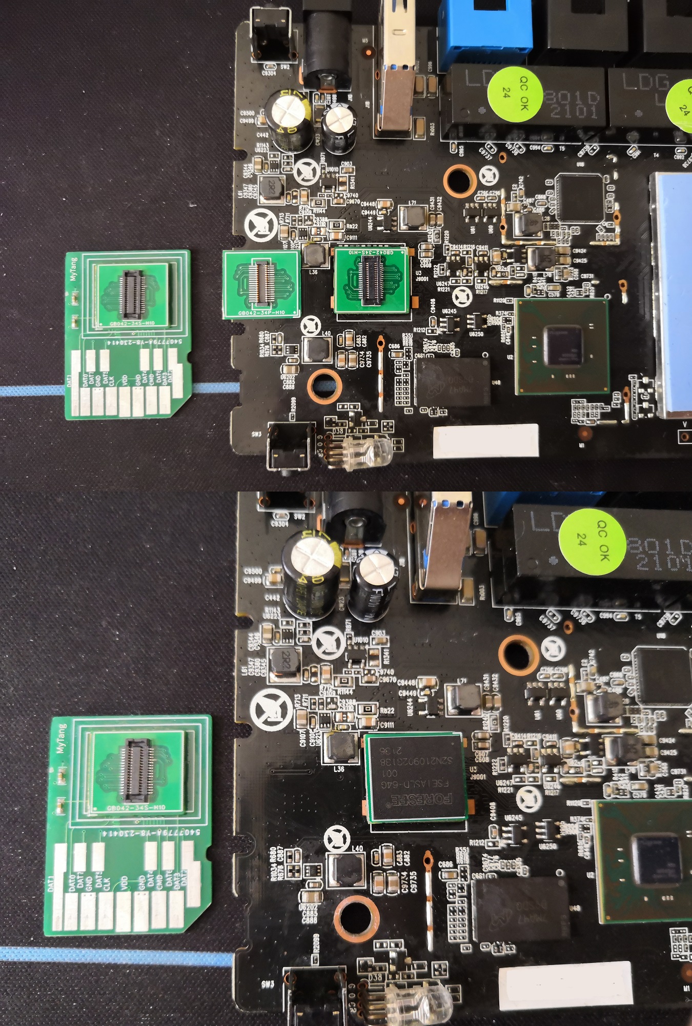

eMMC 153/169活接座
简介:eMMC 153/169活接座
创建时间:2023-04-16 13:53:46更新时间:2023-07-05 14:15:15
更新V2版本,增加SD转GB042-34S(母)和SD 3.3V I/O转1.8V I/O。
EMMC_new上面是焊接eMMC的,Board_new是焊接在板子上的,建议这两块打板1mm厚度,四层板。
SD转GB042-34S(母)和SD 3.3V I/O转1.8V I/O上面的VCCQ可以通过MSK-12C02开关选择短接到VDD3.3V或者1.8V,1.8V是VDD经过XC6206P182MR降压得到,电平转换芯片是TXS0108E,这两块SD转接卡建议打板1.2mm厚度。XC6206P182MR输入输出两端0603电容建议1uF,其他0.1uF或1uF都可以。
SD卡槽是MMC/SD卡座 短。
注意:SD_to_BTB这个转接板读取eMMC速度比较慢,线是按等长布线的,我还不知道什么原因。
eMMC全部有用引脚都单独引线,理论上不存在兼容问题。
我在嘉立创领券免费打了1mm厚的板子,用的是1mm高的PCB连接器GB042-34S-H10-E3000(母)和GB042-34P-H10-E3000(公)。
实际还发现一些问题,请自己阅读再使用。

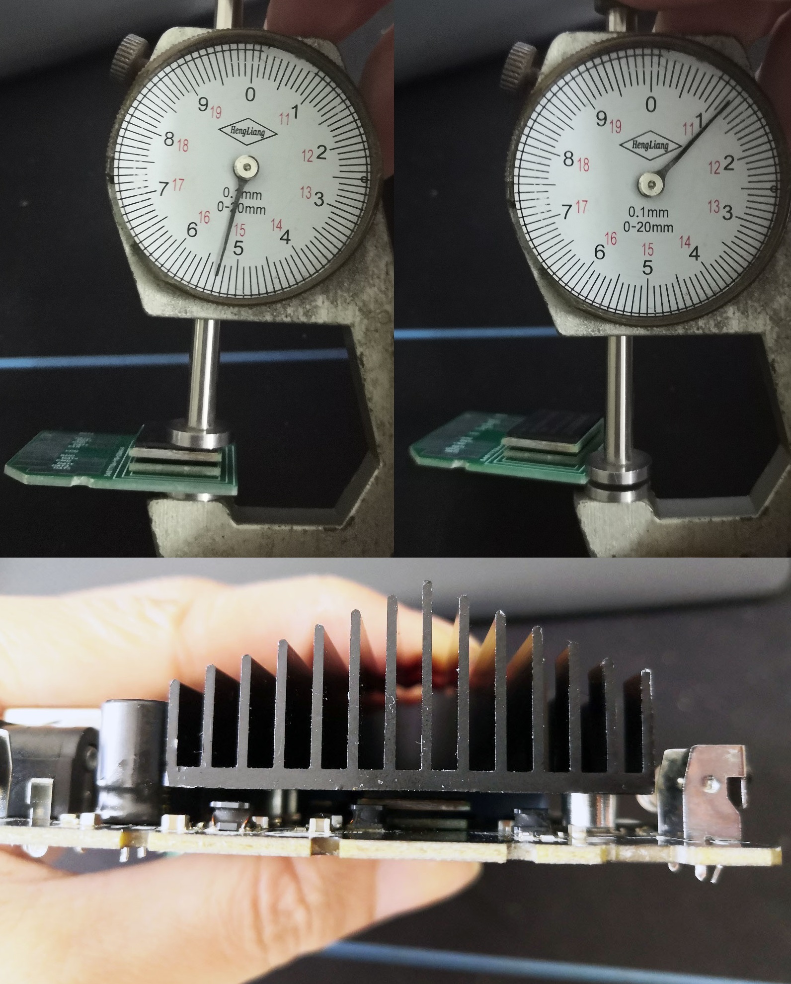

【活接座问题】
0.因为打板是喷高温锡,建议收到后自己用低温锡拖一遍。
1.因为只打了1mm的厚度,所以整体活接座+eMMC有点高,测量过离板高度约4.2mm,京东云AX1800 Pro亚瑟路由器的散热器压下来有挡住,估计打板0.8mm的话可能刚刚好。
2.GB042连接器用锡膏和电烙铁托锡焊接,但是插拔几次eMMC连接器一头就脱落了,又重新补焊。不知道用低温锡用风枪焊接会不会好一些。
下图是第一版,仅供参考。
