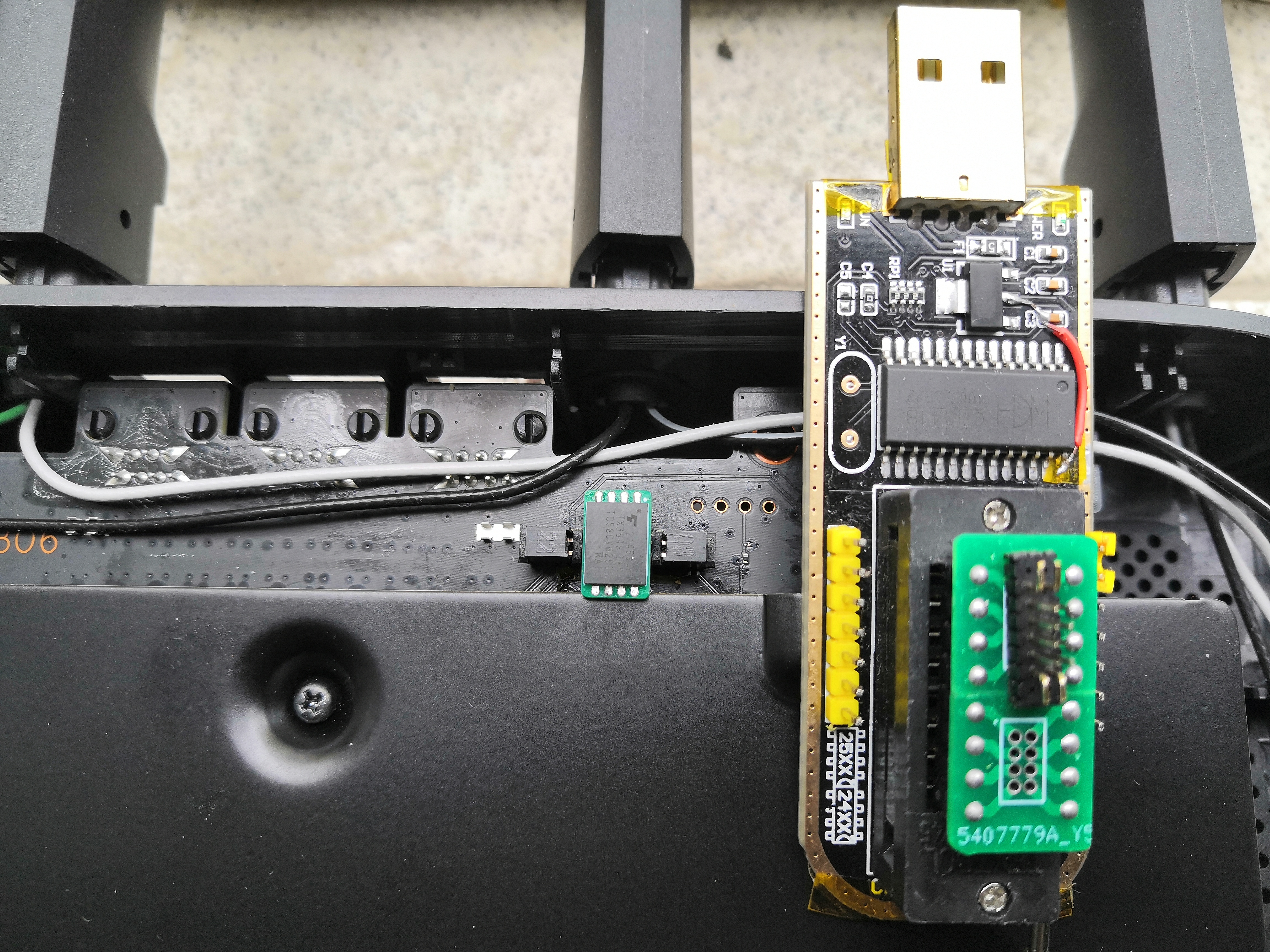

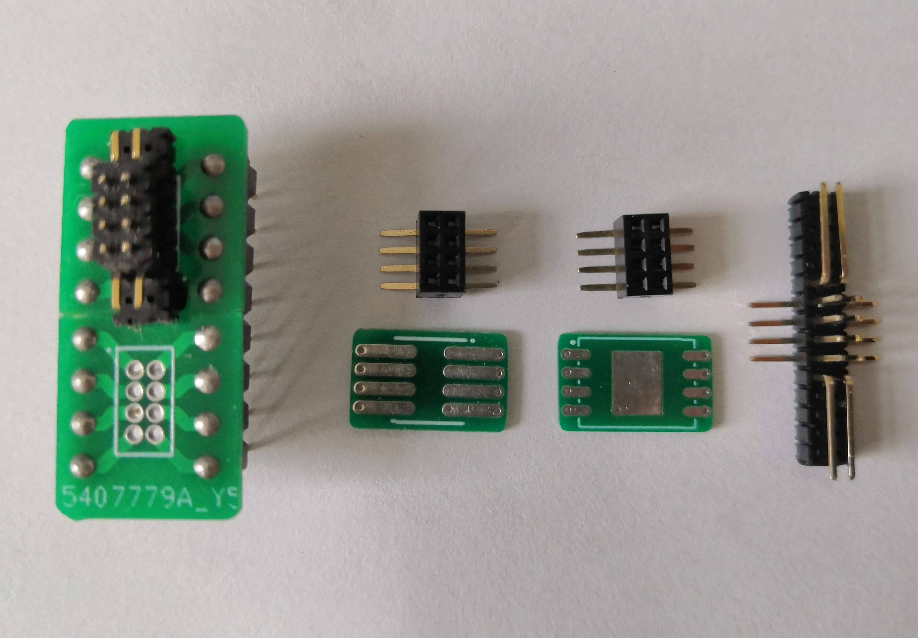

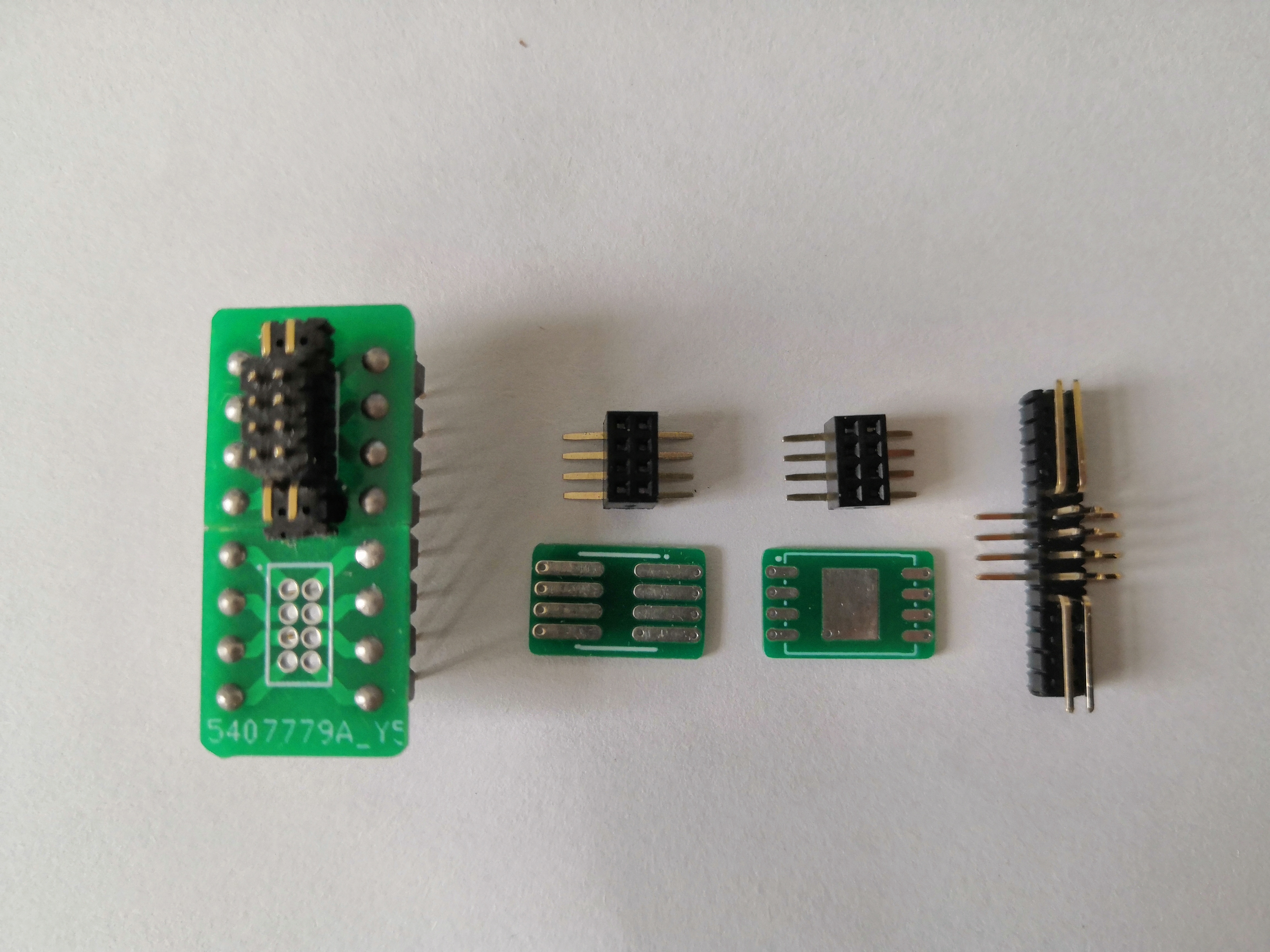

用于SPI-NAND的WSON-8活接座和DIP 1.27*1.27mm转DIP 2.54*2.54mm
简介:用于SPI-NAND的WSON-8活接座和DIP 1.27*1.27mm转DIP 2.54*2.54mm
创建时间:2023-01-26 19:59:21更新时间:2023-05-22 10:35:37
适用8脚SPI-NAND的WSON-8活接座,用的是1.27*1.27mm的弯针排针排母,DIP 1.27*1.27mm转DIP 2.54*2.54mm有用到2.54mm的直排针。
