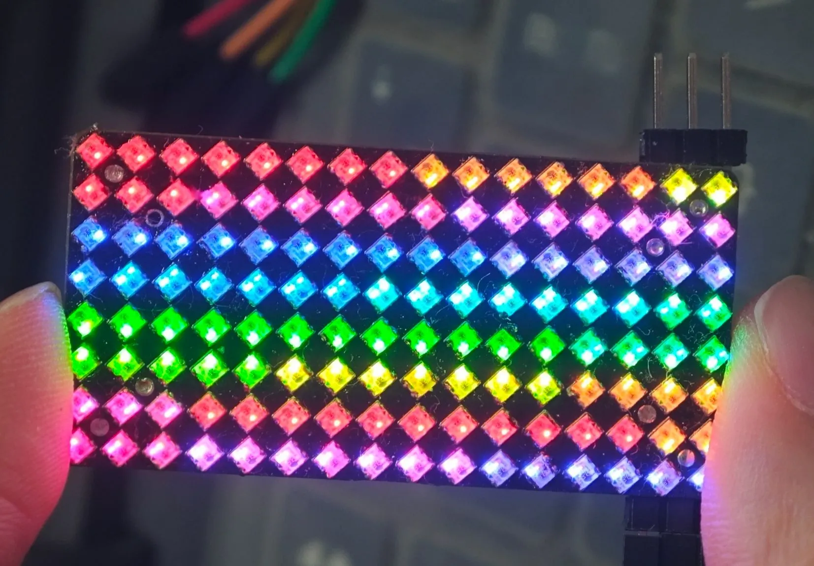

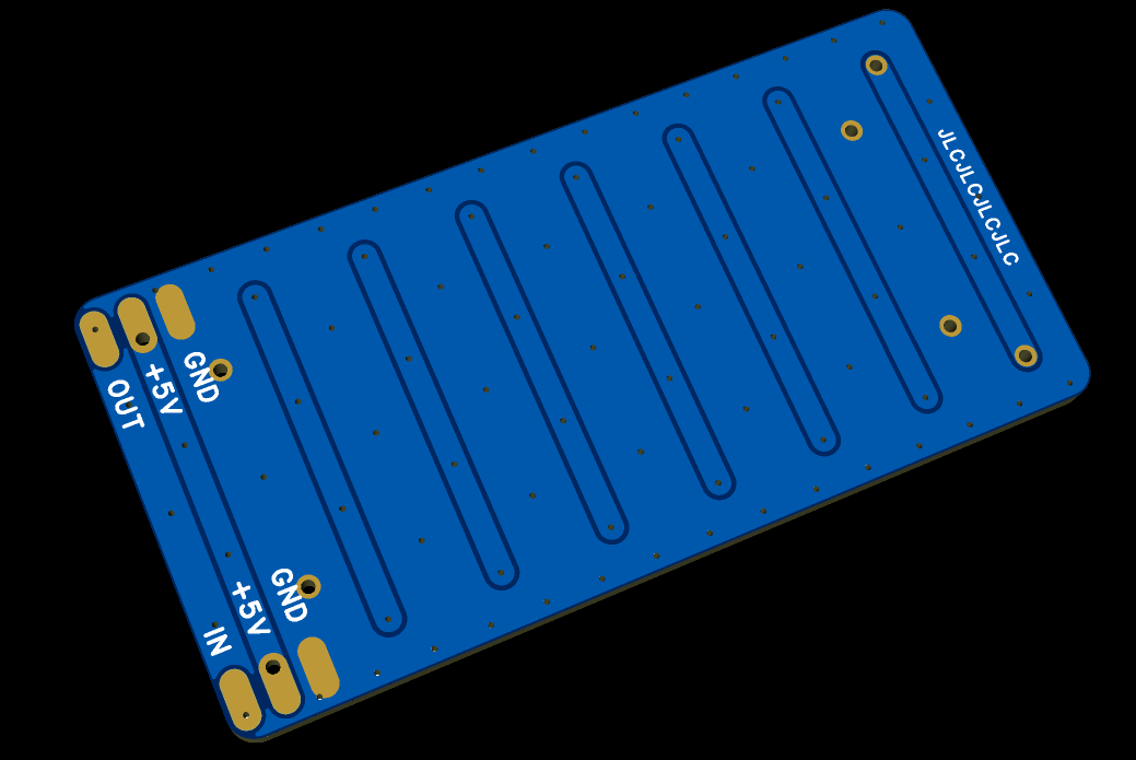

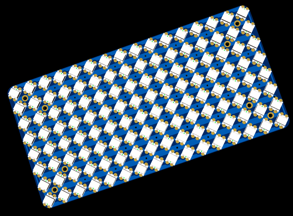

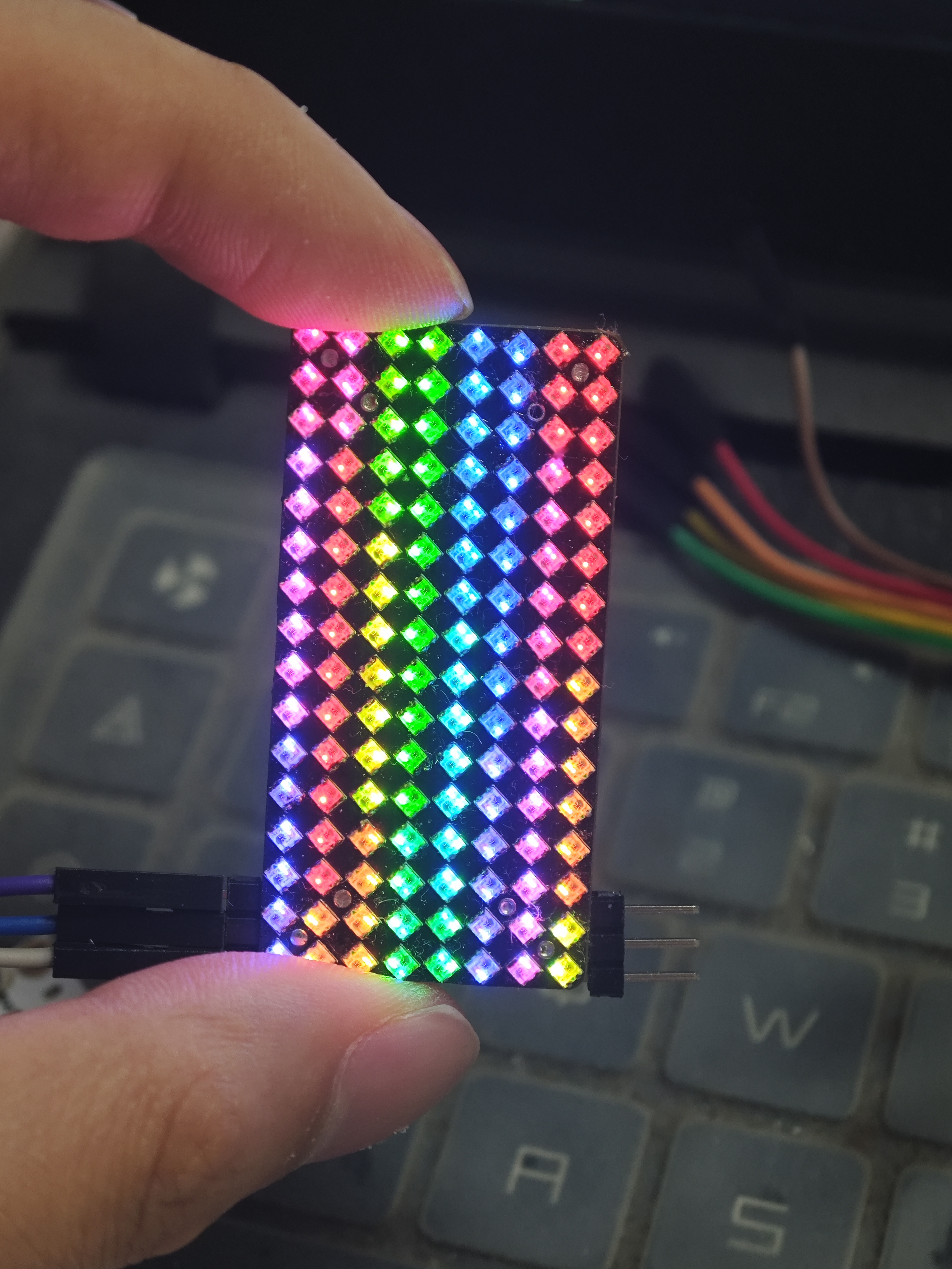

一块简单的,小型的2020尺寸的WS2812B灯板

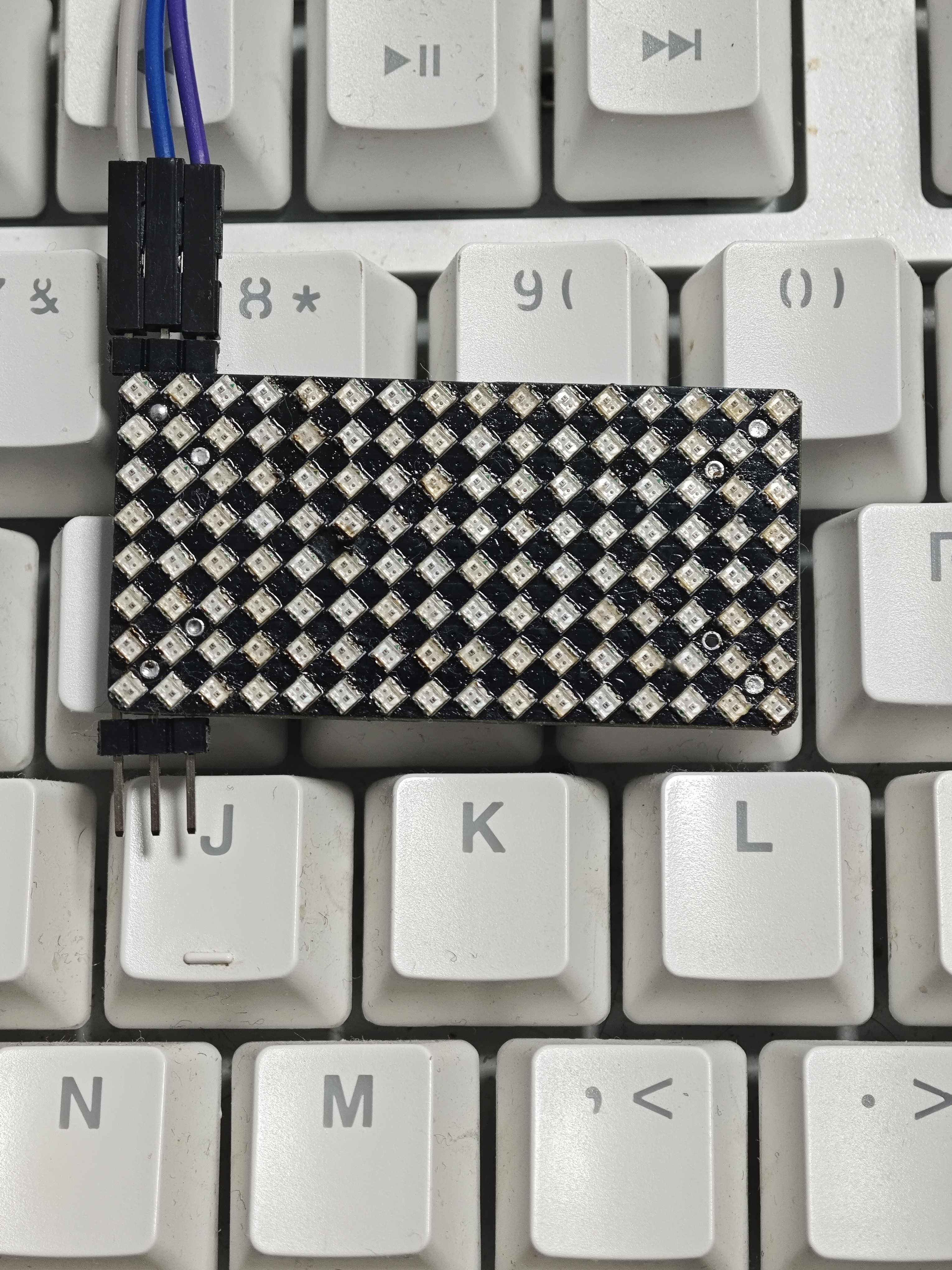

可以选择扩大底板,也可选择多小板拼接,每版64、128灯,较为密集
推荐上一遍锡后铁板烧,上锡时发现某点位不粘锡,将温度提到250以上用烙铁尖尖戳两秒即可(我这里灯珠是从另一个灯板拆下来的,烫的时间有些长所以有点发黄)
铁板烧后记得测试是否有短路,如果哪个灯光不亮,请检查前一颗灯的输出、该灯的输入、电源、地引脚,使用尖头烙铁烫一下就好,45度摆放,利用手工补救

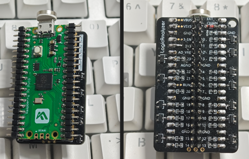

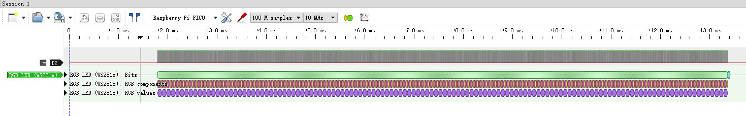

幸好之前用RP2040核心板做过一个简易的逻辑分析仪,还是比较好用的(小声嘀咕:不知道为什么不能超过10M采样速率)
(PCB改版自轻灵之翼

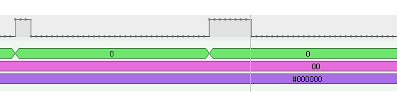

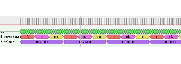

经采样:合宙官方的arduino例程中,逻辑分析仪发现发送的每一位都是0!!!?
不不不,实际上是使用的SPI每一字节单独发送,间隔大概19us,对于这个逻辑分析仪的协议还是按照默认的高低电平比例计算逻辑0和1的方法不适用,所以低电平时间超长,就都显示为0
图示是我后续模拟的,实际周期比显示的长,图示周期大概4.2us
但由此我们可以认为,在不超过灯珠复位的时间内,高电平时间符合规定,低电平时间可以有所延长

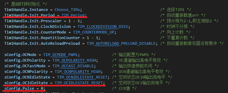

1、合宙的HAL库中,并未直接给禁用软件DMA的函数,需进入初始化DMA函数内部将其标志位清除
2、AAR为28时,时间略有不足,可将其提升至56、84等值,或者写90、100都可(该值代表周期,不必完全按照规定的1.25us,保证CCR低电平值符合规范就行)
3、使用双缓冲区,建立两个CCR数组待发,计算第一颗灯珠时将第一个CCR数组地址给DMA搬运寄存器,内存地址自增使能,目的地址不自增(锁定CCR可劲儿塞)
计算完成后,给DMA搬运的数量,然后使能DMA,开始计算第二颗灯珠对应的CCR数组,塞入后给DMA地址(不用管上一次是否完成,会在完成时刷新)
由于我们给了充足的AAR时间,一颗灯可能需要花3~4us计算,完成后需要等待一下上一次DMA完成,即CNDTR==0
注意:这里CNDTR是dma搬运剩余的次数,即使为0,pwm也只是刚刚开始发送,还未完成上一次灯光的最后一位的控制
我们判断搬运次数为0后,失能dma,再给一次24次搬运,然后使能,地址之前给过了,完成后自动刷新从该地址开始搬运,即PWM发送完最后一次波形触发更新,DMA给塞入第二个数组的CCR值

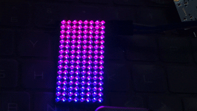

实验结果:第一颗灯状态不正常,偶尔出现突发性的亮度增长,第一颗灯不亮,灯珠颜色顺延
解决方法:PWM的输出比较寄存器的锅,可能会导致输出的第一个波形宽度异常或者多出来一个波形,同时由于每次发送之间时间不是恰好与PWM同步,第一个波形有概率会被恰好”吞掉“,直接刷到第二个值,导致整体向前一位,表现出来灯光亮度突增
在开始发送第一颗灯珠之前,使PWM的比较寄存器值为0,计数值为最大,同时保证一定可行,又建立了一个CCR数组元素为两个0,即先将DMA发送地址设置到这个0的数组地址,数量2,
发送灯珠前先发送该数组,发送完毕后按之前的逻辑发送第一颗灯...最后一颗灯结束后,再次发送元素为0的CCR数组,顺利结束
实验结果:所有灯光颜色正常,周期可根据需要进行缩短
