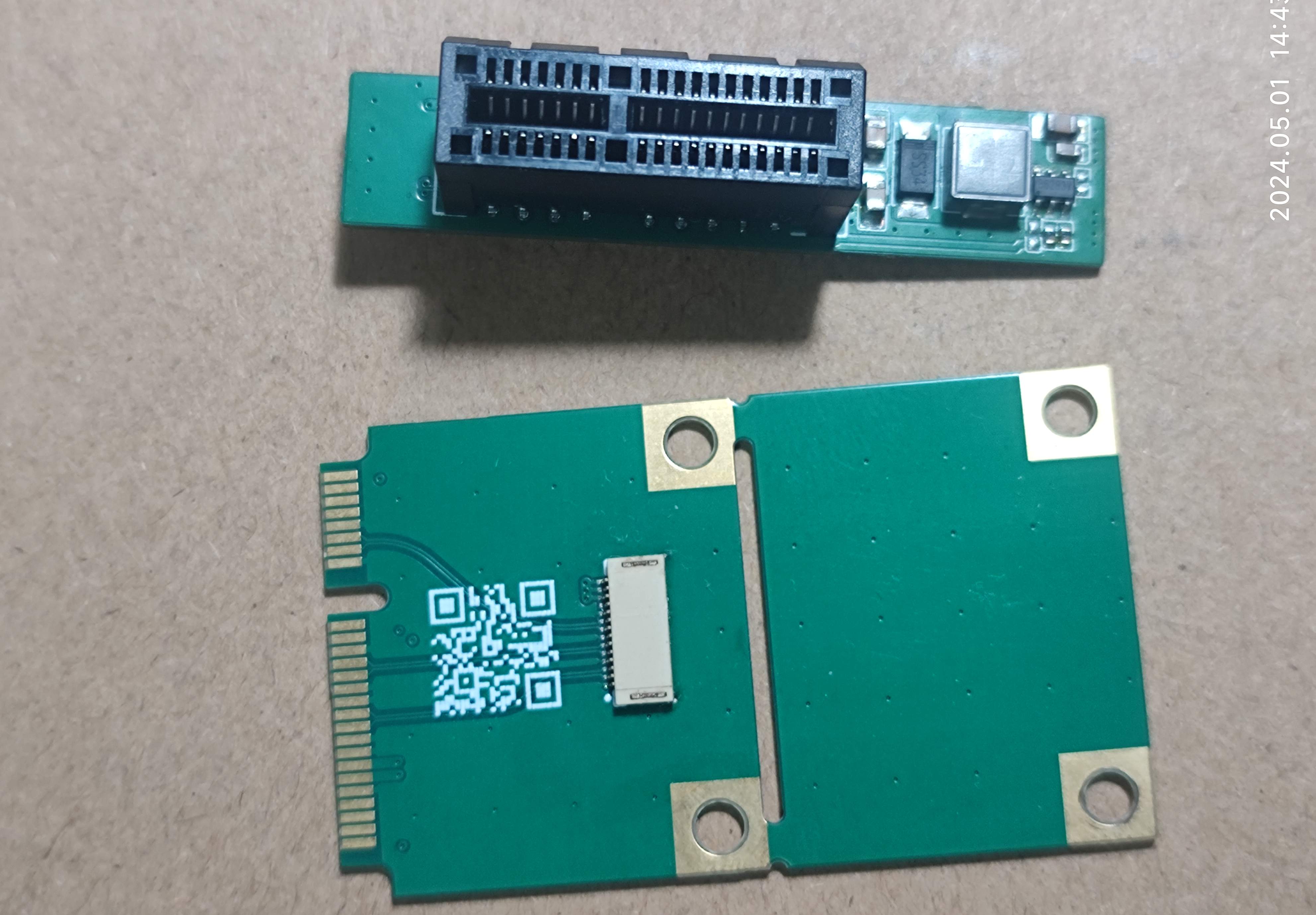

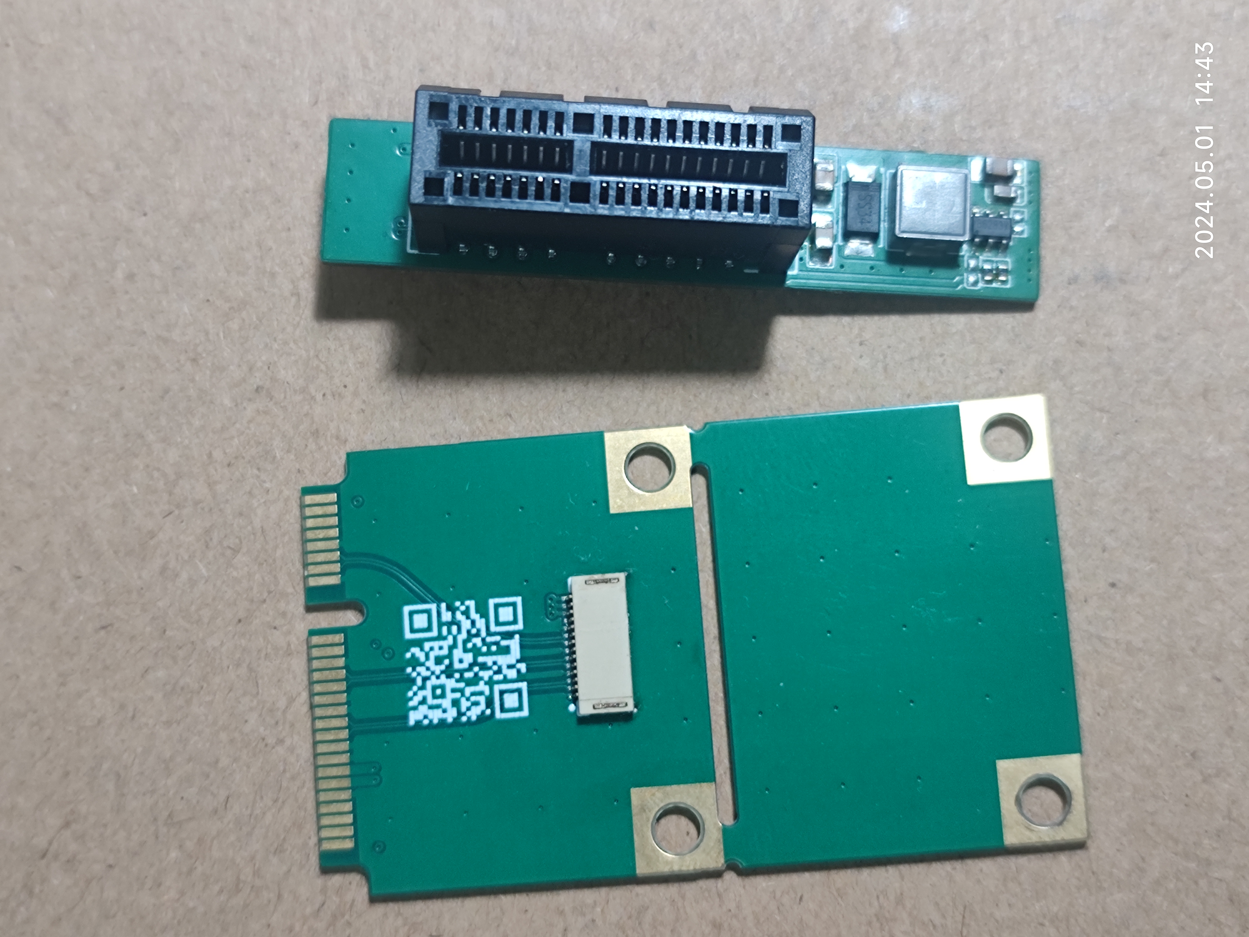

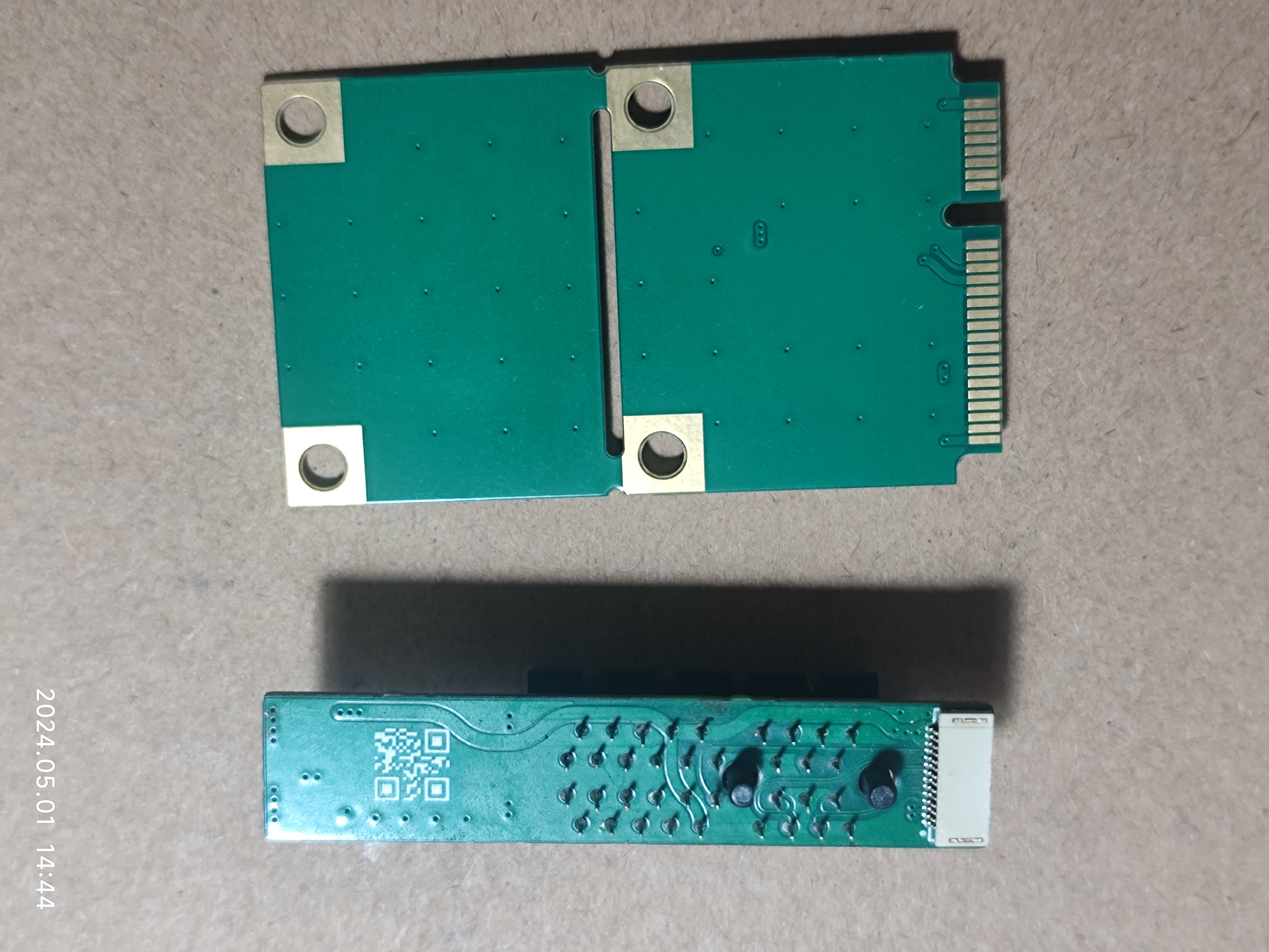

MiniPCIe转PCIe,带3.3V升12V电路,方便一些需要12V供电的卡板。
简介:MiniPCIe转PCIe,带3.3V升12V电路,方便一些需要12V供电的卡板。
创建时间:2024-01-01 16:19:16更新时间:2024-05-06 11:40:06
MiniPCIe部分后期增加了两个方向的插座焊接位置,可以自由选择线的方向。
已验证。
尝了一波镀金,效果非常好。
