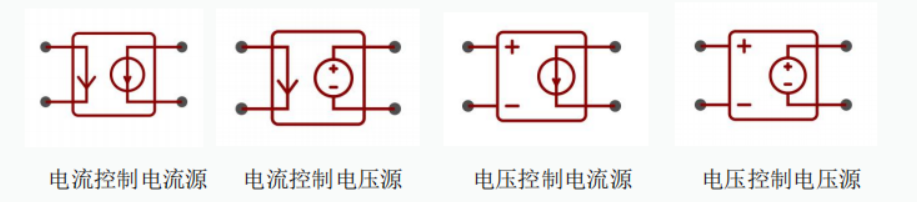

      受控源的特点是其输出端为电压源或电流源的特性,而输出电压或电流受到输入端的电压或电流控制。在实际应用中双极性三极管的集电极电流受基级电流控制,运算放大器的输出电压受输入电压控制,根据控制支路的控制量不同,受控源分为四类:
      电压控制电压源(VCVS)、电压控制电流源(VCCS)
      电流控制电流源(CCCS)、电流控制电压源(CCVS)

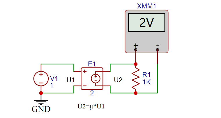

(1)电压控制电压源(VCVS)
      电压控制电压源可以理解为单纯的电压放大或缩小,即Vout=Vin*μ,其中μ为电压增益,也称电压转移比。绘制仿真电路如下:
      输入电压U1由直流电源提供1V电压,经过电压控制电压源后输出负载两端电压使用万用表测得为2V,修改电压控制电压源的电压增益可以改变输出电压,电压增益可以设为整数,小数以及负数。

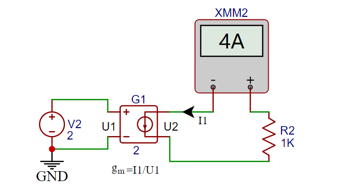

(2)电压控制电流源(VCCS)
      明白了电压控制电压源再来看电压控制电流源那就很清楚了,用法也是一样的,只不过这里控制的是电流的输出,输出公式为Iout=Vin*gm,其中gm为转移电导,也称跨导。仿真电路绘制如下:
      电压控制电流源的输入端由一个2V的直流电源提供,由于VCCS的跨导为2,经过受控源后流过负载电阻的电流为4A,这里需要注意电压控制电流源的电流方向,万用表可以通过选中后按键盘上的X键进行翻转正负方向。

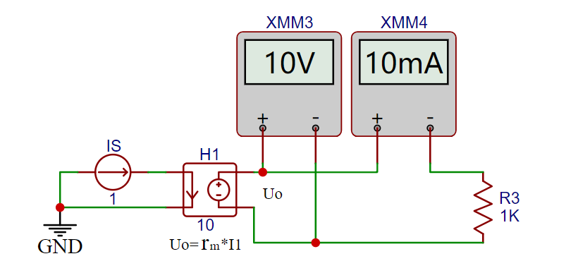

(3)电流控制电压源(CCVS)
      电流控制电压源与欧姆定理的计算有些类似,电压等于电流乘以电阻。在这里输出电压就等于输入电路与转移电阻的乘积,计算公式为:Vout=Iin*rm,其中rm为转移电阻,也称互阻。仿真图如下:
      使用直流电流源作为输入,注意电流方向与受控源方向保持一致,输出电压用万用表直接测量,由于互阻为10,输入电流为1A,输出电压就为10V,与理论计算结果保持一致。

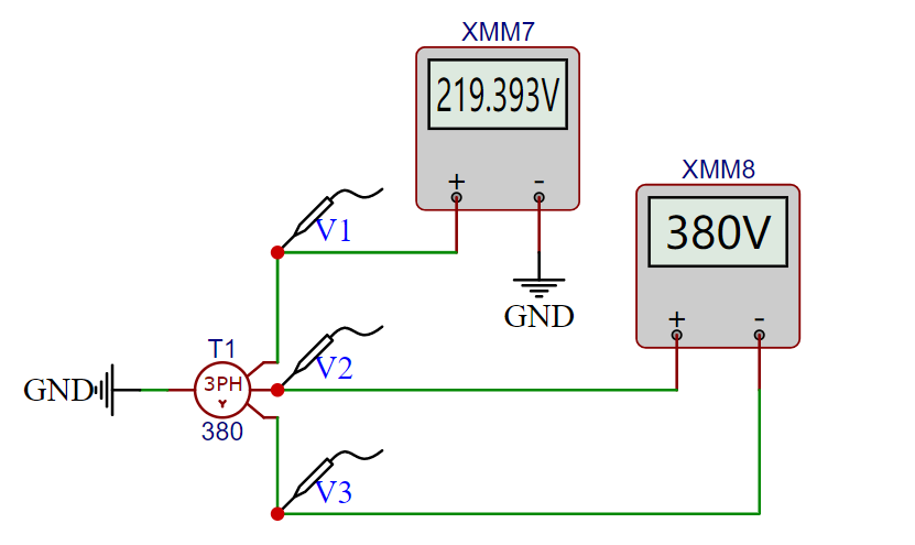

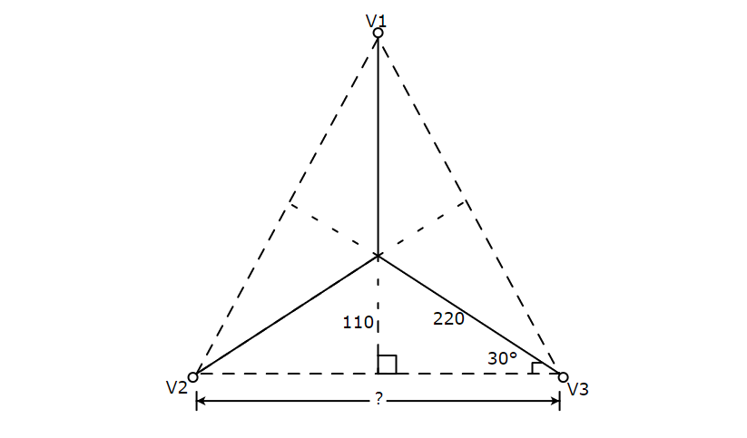

      使用Y型连接时需要外接一个GND网络,输出V1、V2和V3三路电路为同幅度同频率相位相差120°的交流网络,以常见的380V交流三相网络为例,输出三路电压使用万用表读取的有效值应为220V,任意两路间的电压差为380V,这里涉及到相电压与线电压的概念,线电压指的是输出支路对地的电压,相电压指的是任意两支路间的电压,可以用一张图来具体描述三条支路之间的关系:
      根据三相电源输出三路电压关系可以画出以上示意图,加速每条线长220,将三个顶点连接起来,三线交叉中点往下做中垂线,那么V2到V3的距离可根据勾股定理计算可得为380,所以任意两支路的电压等于三相电源总电压。在立创EDA中建立仿真图如下所示:

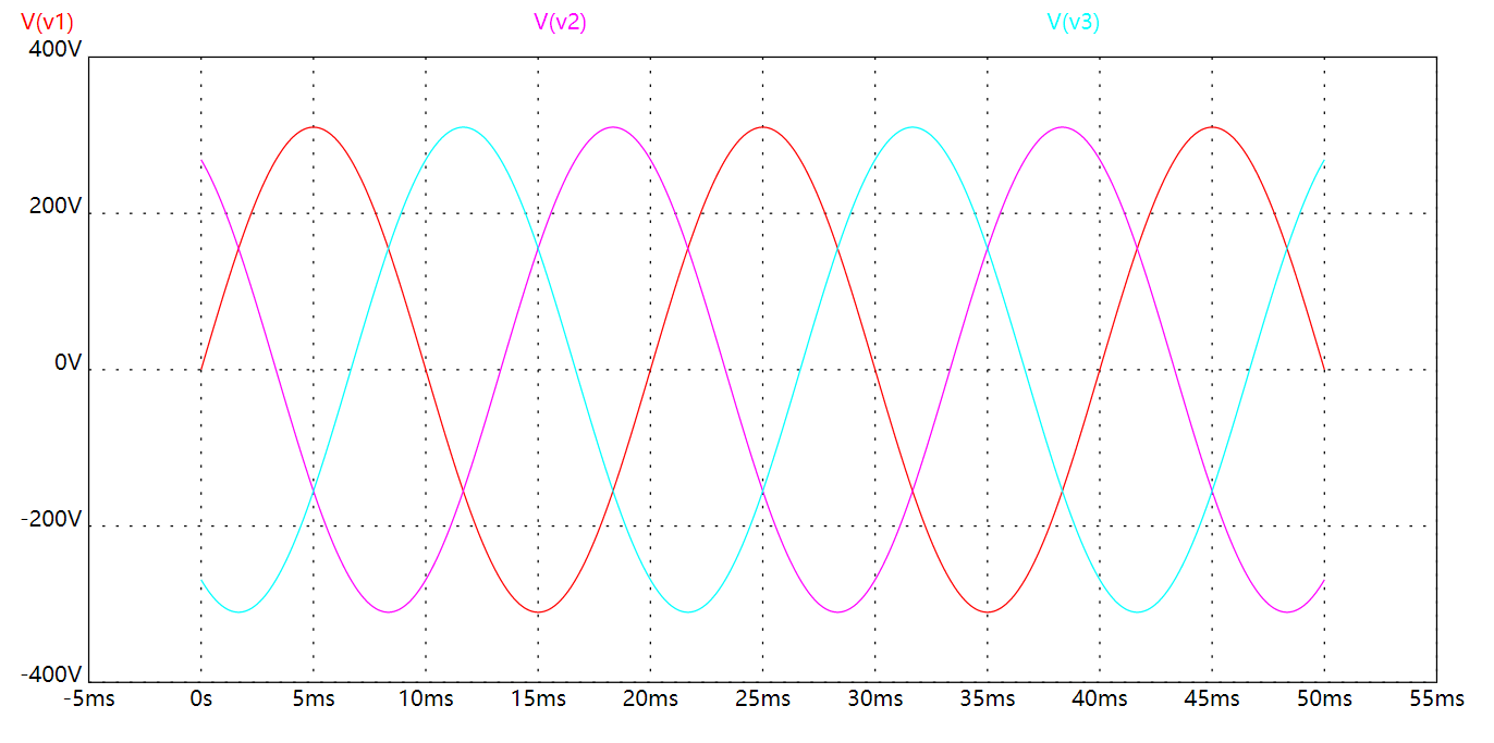

      放置一个Y型三相电源,设置为380V,输出三路分别用电压探针测量,将电压探针分别命名为V1、V2和V3,并用两个万用表测试V1输出电压与V2与V3两支路电压,仿真波形结果如下所示:
      根据三相电输出三条支路波形分析,我们可以得出以下结论:
    • 三相对称正弦电压的瞬时值之和为0
    • 三相对称正弦电压的相量之和为0
    • 三相对称正弦电压的相位差为120°

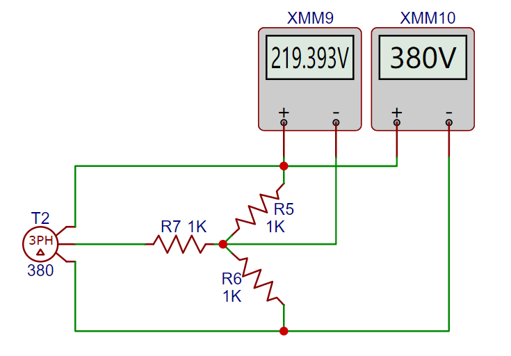

(2)三角型连接
      三角型连接与Y型连接唯一的区别是三角型接法没有输入GND接口,但可以将输出三路电压的负载连接起来作为公共端,电路连接如下图所示:
