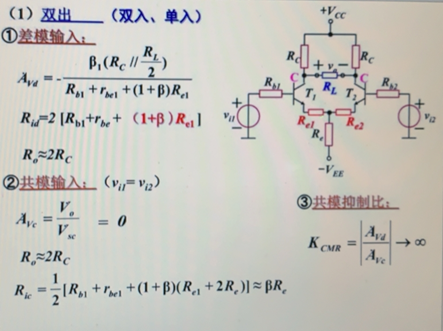

简介:利用51单片机进行 DA 输出,从而得到正弦波,通过电容,反向器,输出可调正弦波,按照如图所示电路搭建差分放大电路测试电路,预留测试接口,测试信号。

方案一设计主要分成两个部分:一个差分信号源和一个三极管差分放大电路,差分信号源由51单片机配合上定时器,DAC输出,按键,数码管构成,利用定时器控制正弦波的频率,利用DAC将数字量转换成模拟量输出一个幅值和频率课调的正弦波;另一部分是由三极管S9013搭建的差分式放大电路 ,通过测量对差分信号的参数进行测量。

相关公式:
三、 电路与程序设计

测试发现:示波器在共模输入时经过MATH+运算形成一条直线;
    示波器在差模输入时经过MATH-运算形成一条正弦波。
结论:差分放大电路可以抑制温漂,但是由于元器件工艺方面,会产生一定 的误差,所以在误差允许的范围内是可以满足说明差分电路可以抑制零点漂移的。
