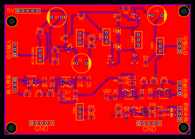

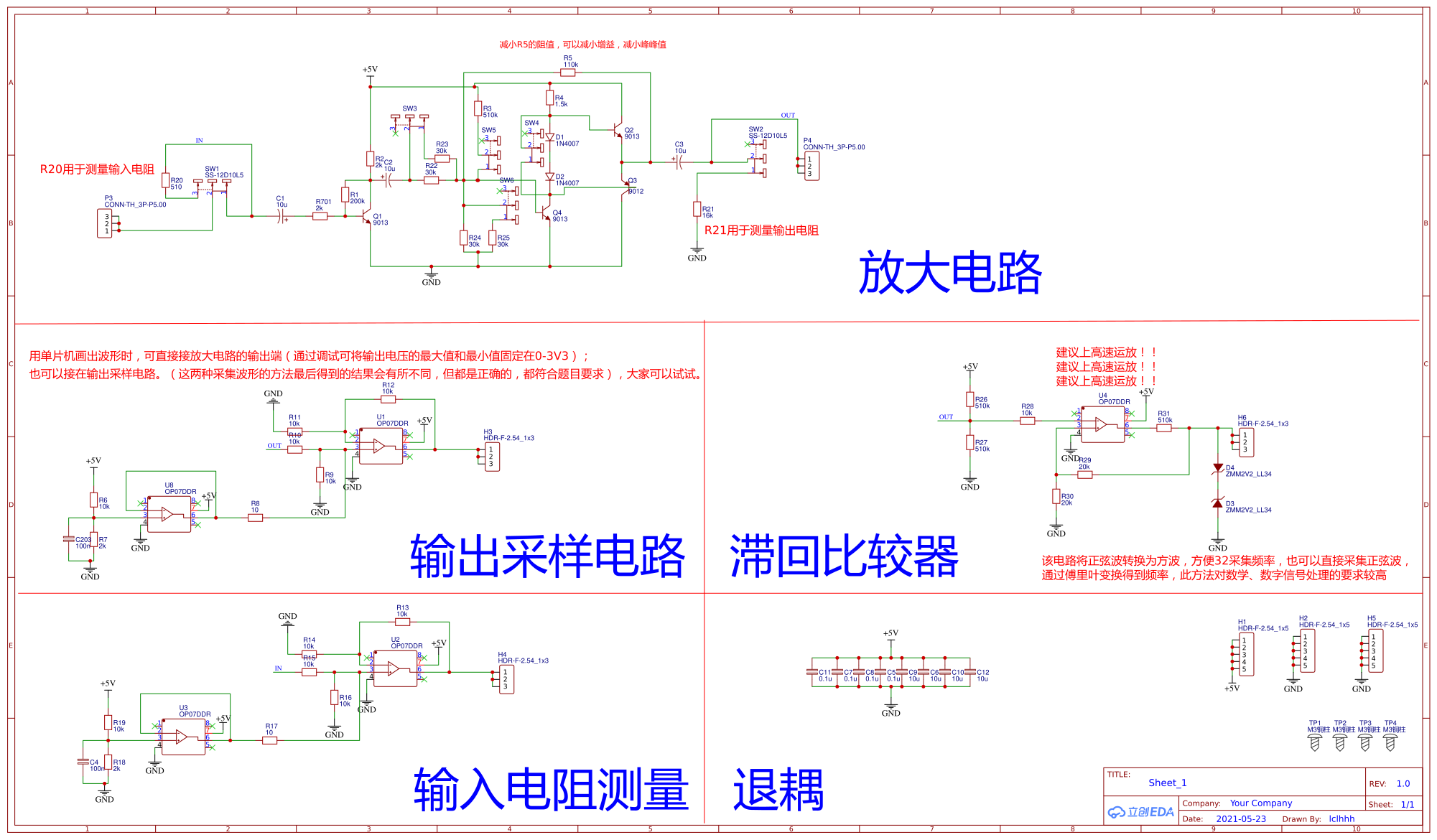

本设计是乙类功率放大电路,得到峰峰值大于2V的截止失真和饱和失真的波形。采集部分使用STM32F103,利用ADC采集电压波形,测量数据。(PA1接信号输出,PA2接输入测量,GND接GND)
简介:本设计是乙类功率放大电路,得到峰峰值大于2V的截止失真和饱和失真的波形。采集部分使用STM32F103,利用ADC采集电压波形,测量数据。(PA1接信号输出,PA2接输入测量,GND接GND)
