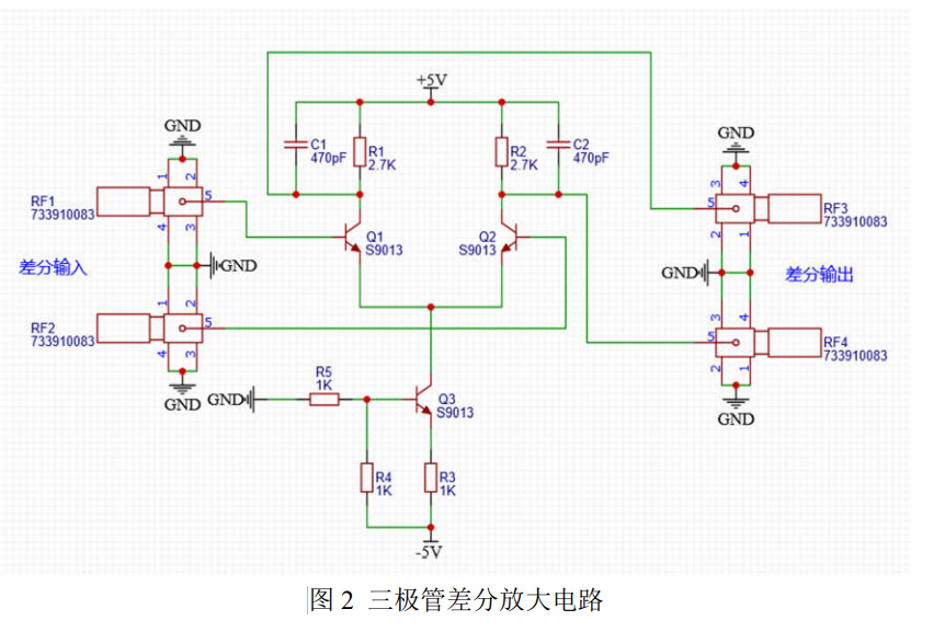

题目要求
1. 基本要求
(1)按图 2 所示电路搭建三极管差分放大电路,并调试使之正 常工作。晶体管使用 9013。(

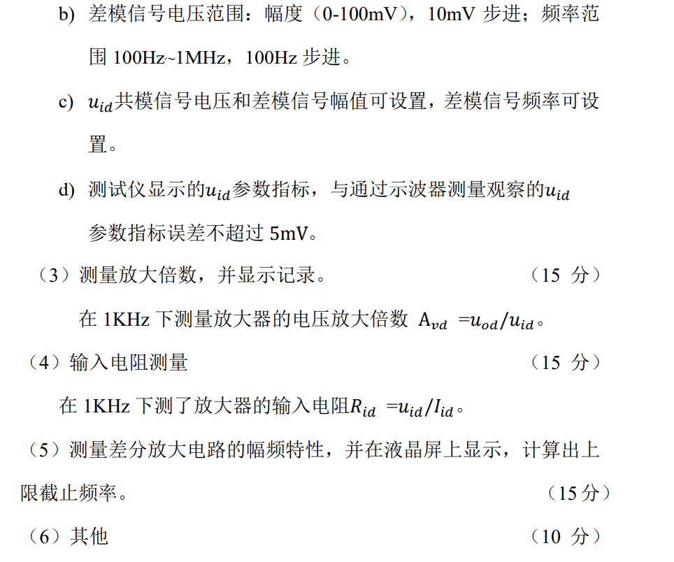

(2)设计差分信号源对所制作的放大器的性能进行测试,产生2 测试所用差分信号,Uid满足一下要求:
               a) 共模信号电压范围:0V~1V,10mV 步进;
