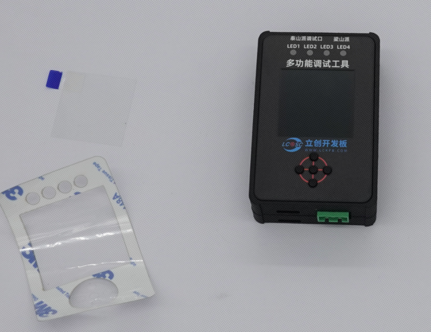

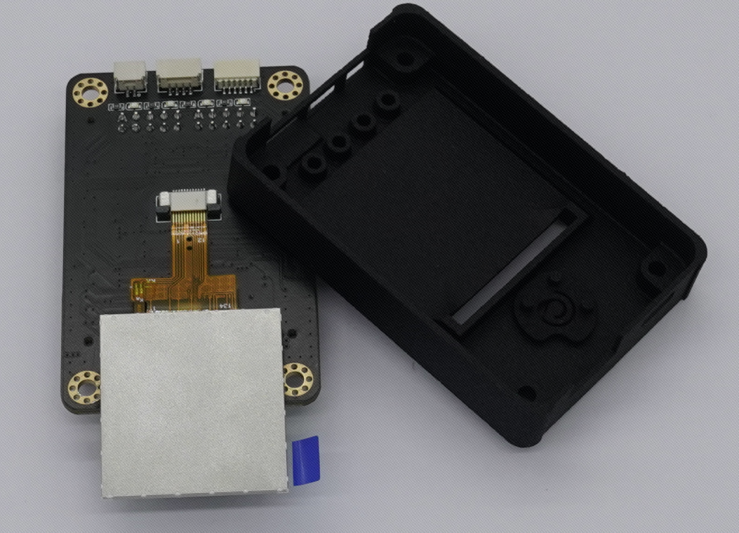

七.开始组装
  1. 拿出扩展板和屏幕。
2. 将屏幕FPC排线的金手指朝上插入扩展板的座子里面,插到位置后锁紧。
  1. 拿出3D打印的上壳和一体按钮。
4. 将一体按钮如图所示塞入上壳中。
5. 将屏幕从上壳中间的凹槽中穿过。
6. 拿出4颗【M3x10】铜柱和四颗【M3x8 头4.0】沉头螺丝。
7. 铜柱在下,沉头螺丝在上,用十字螺丝刀将扩展板和上壳固定,固定好后如图右所示将屏幕塞入上壳凹槽内即可。
8. 拿出GD32版本的天空星。
9. 按下图所示插入扩展板的双排母内。
10. 将下壳盖到天空星上面。
11. 在四个螺丝孔内放入四颗【M3x8 头4.0】沉头螺丝,并用螺丝刀拧紧。
12. 将多功能调试器翻面,拿出正面面板。
13. 撕掉屏幕的保护膜,撕掉面板的背胶保护膜。
14. 将面板嵌入上壳的凹槽内,注意对齐按钮孔位。
15. 按照之前操作,撕掉面板背胶保护膜后一并安装侧面面板。
16. 拿出防滑脚垫,将四颗脚垫按入下壳的固定孔位中。
17. 拿出已经写入芯片下载算法和待下载固件的TF卡。
18. 将TF卡插入卡槽中。
19. 拿出插拔式接线端子。
20. 插入PD输出口方便我们后期接线使用。
21. 装好后的实物图如下所示:
