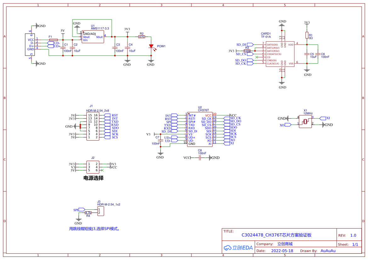

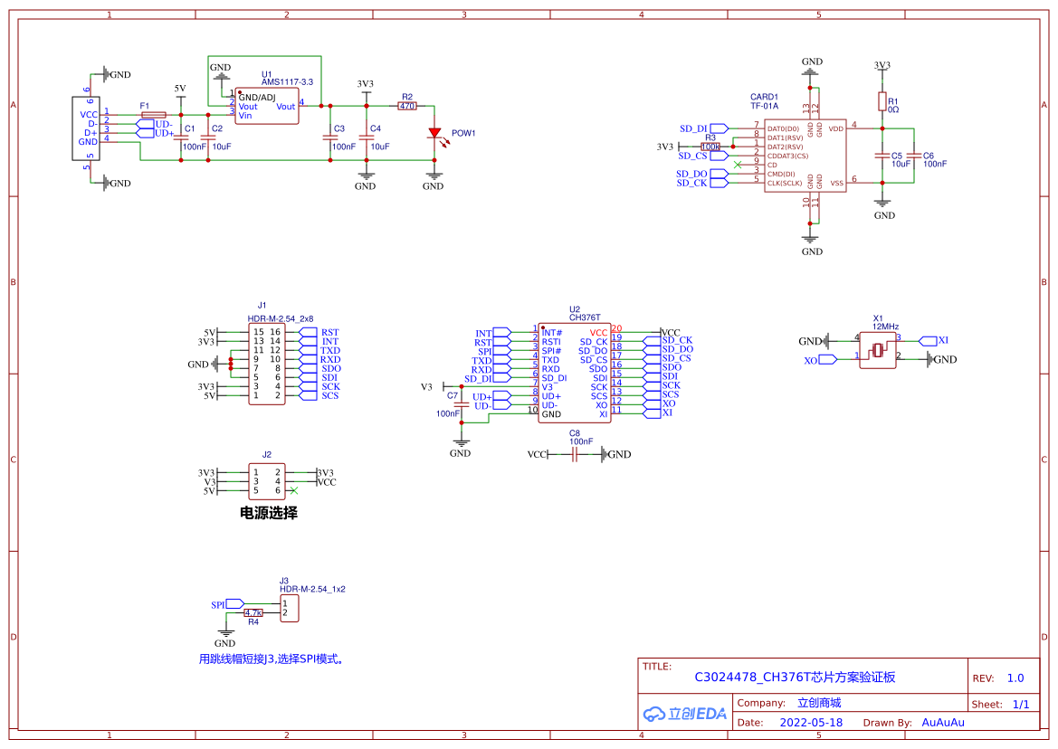

该工程是用于CH376T芯片(商城编号:C21282)的USB总线方案验证板。
简介:该工程是用于CH376T芯片(商城编号:C21282)的USB总线方案验证板。
创建时间:2022-05-18 16:55:33更新时间:2022-08-16 15:49:31
       CH376 是文件管理控制芯片,用于单片机系统读写 U 盘或者 SD 卡中的文件。CH376 支持三种通讯接口:8 位并口、SPI 接口或者异步串口,单片机/DSP/MCU/MPU 等控制器可以通过上述任何一种通讯接口控制 CH376 芯片,存取 U 盘或者 SD 卡中的文件或者与计算机通讯。
PS:电源选择部分V3脚和VCC脚放反,使用时请用跳线来连接,用以选择3V3或5V。
