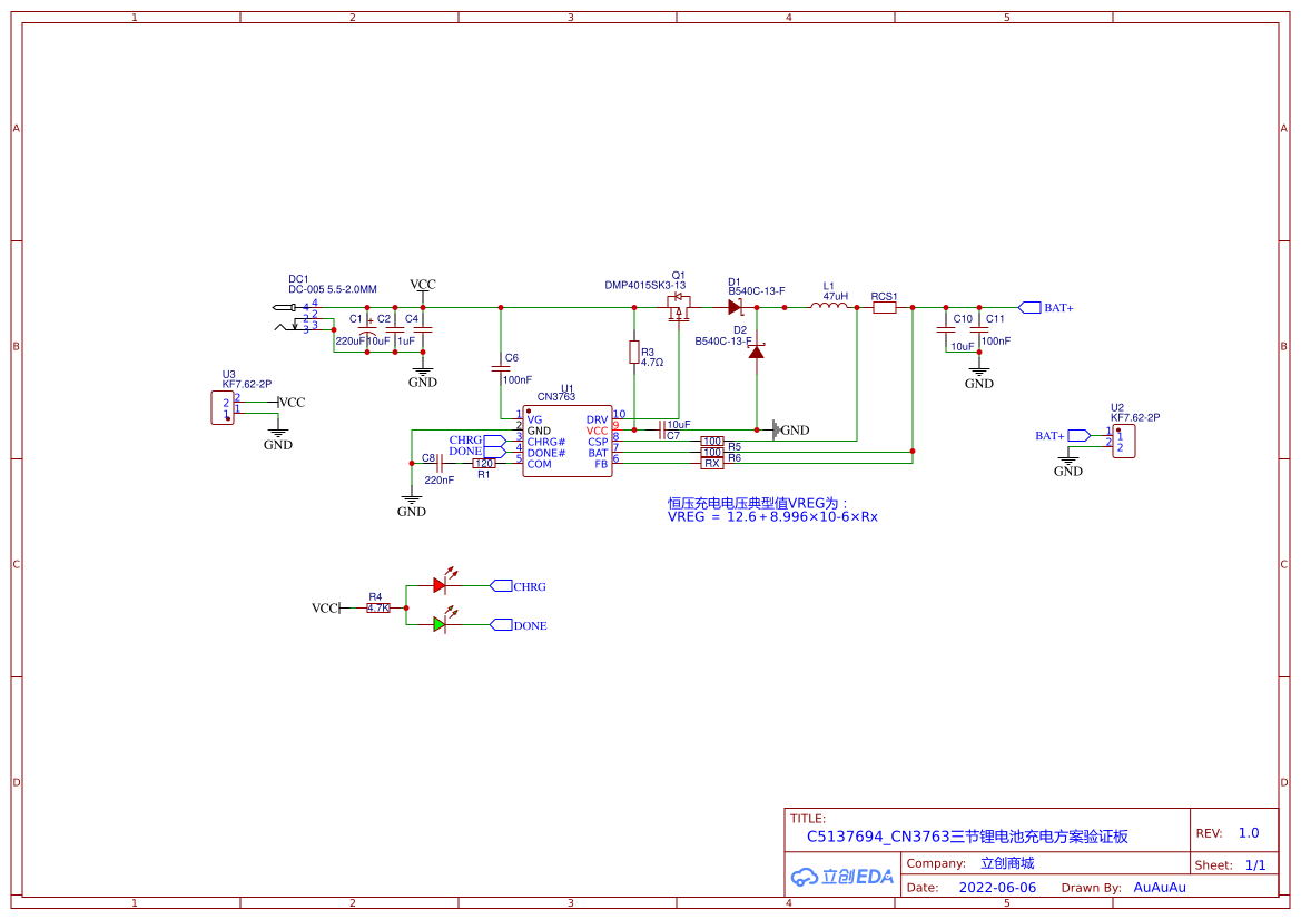

该工程是基于CN3763芯片(商城编号:C84108)的三节锂电池充电方案验证板。
简介:该工程是基于CN3763芯片(商城编号:C84108)的三节锂电池充电方案验证板。
创建时间:2022-06-06 16:50:47更新时间:2022-08-23 15:22:42
        CN3763 是 PWM 降压模式三节锂电池充电管理集成电路,独立对三节锂电池充电进行管理,具有封装外形小,外围元器件少和使用简单等优点。 CN3763 具有涓流,恒流和恒压充电模式,非常适合锂电池充电管理。在恒压充电模式,CN3763将电池电压调制在 12.6V,也可以通过一个外部电阻向上调整;在恒流充电模式,充电电流通过一个外部电阻设置。
