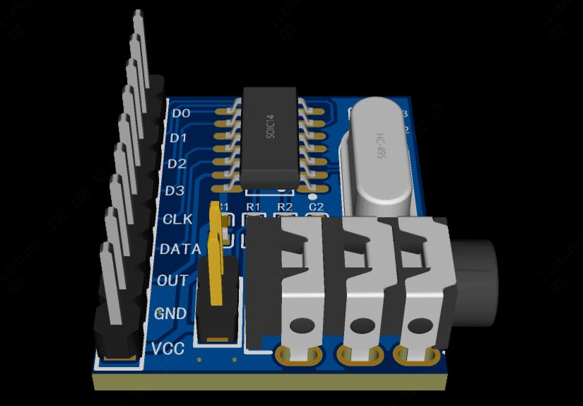

HT9200A DTMF发生器芯片方案验证板
简介:HT9200A DTMF发生器芯片方案验证板

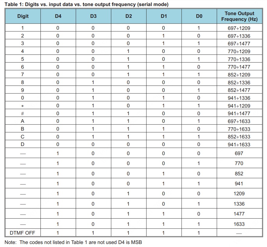

HT9200A是一款串行式DTMF发生器,也叫DTMF拨号芯片。
DTMF(Dual Tone Multi Frequency),双音多频,由高频群和低频群组成,高低频群各包含4个频率。一个高频信号和一个低频信号叠加组成一个组合信号,代表一个数字。DTMF信号有16个编码。利用DTMF信令可选择呼叫相应的对讲机。
