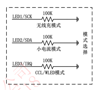

模式设置
SW6208 支持无线充、小电流及照明驱动模式。在 I2C 模式下,三种模式通过寄存器设置。在数码管或 LED 显示模式下,三种模式通过:
  • 无线充模式通过 LED1/SCK Pin 设置,对地接 100K 电阻时,设置为无线充模式;否则为非无线充模式。
  • 小电流模式通过 LED2/SDA Pin设置,对地接 100K 电阻时,设置为小电流模式;否则为非小电流模式。
  • 照明驱动模式通过 LED3/IRQ Pin 设置,对地接 100K 电阻时,设置为照明驱动模式;否则为 Lightning口的 PD 快充输入模式。

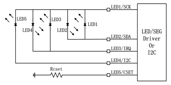

电池初始容量可通过 LED5/CSET Pin 的对地电阻设置。初始容量 Cset 与电阻 Rcset 的关系为:
Rset=( Cset +2000 )*5/3
其中 Cset 单位为 mAh,Rset 单位为Ω。
电量计的恒流充电时间参数可通过 KEY/GSET 到 VCC 的上拉电阻设置。
以下为常用电池容量设置,如需其他容量设置请根据  Rset=( Cset +2000 )*5/3  该公式计算

电量显示
SW6208 支持数码管显示及LED灯显示。本方案为了降低成本,故使用LED灯显示。
LED 灯显示支持 3~5 个灯,可自动识别 LED 灯的个数。
本方案采用5灯显示。5 灯状态下其连接方式如下:
5 灯放电状态下 LED 指示表:

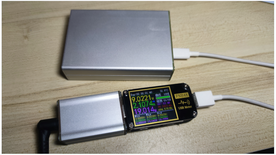

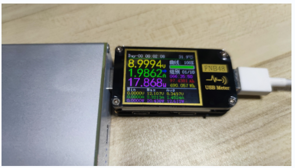

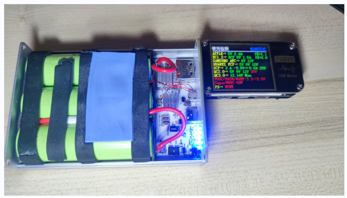

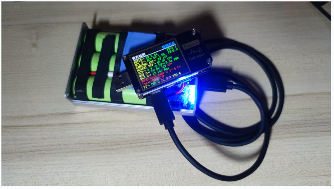

快充协议测试
TYPE-A口快充协议测试:
TYPE-C口快充协议测试:
TYPE-A口输出测试:

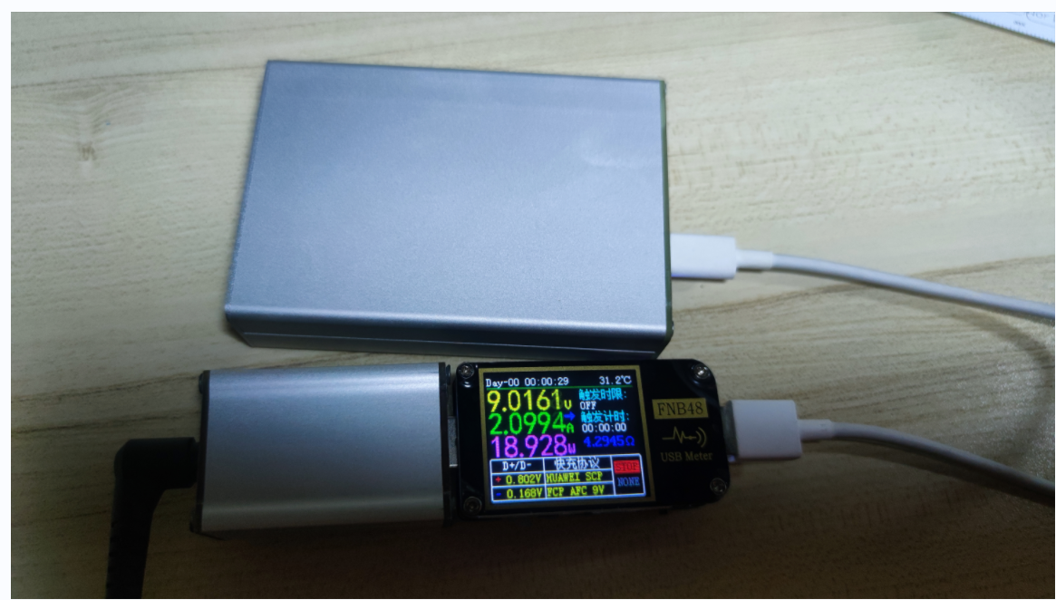

本人使用小米10测试(非 SCP 快充下,当输出电压低于 6V 时,最大负载能力限制为 3A;当输出电压高于 6V 时,最大输出功率限制为 18W
由于没有C口的电流检测表,故没能给TYPE-C口进行放电测试,但放电一切正常,充电速度挺快,手机也能显示快充。
充电测试
用SW3518S充电模块给该移动电源充电,功率稳定在18W(SCP协议)
