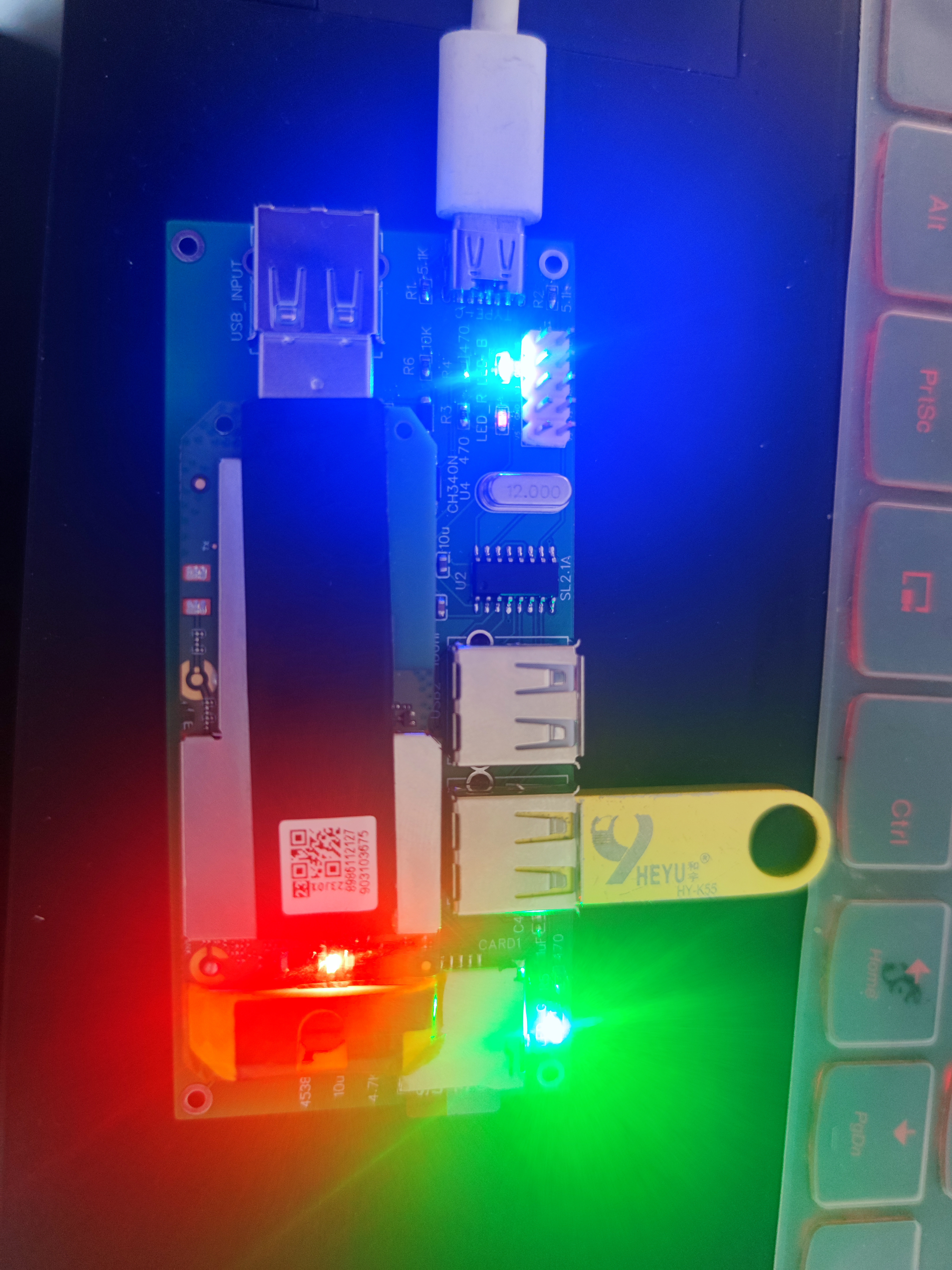

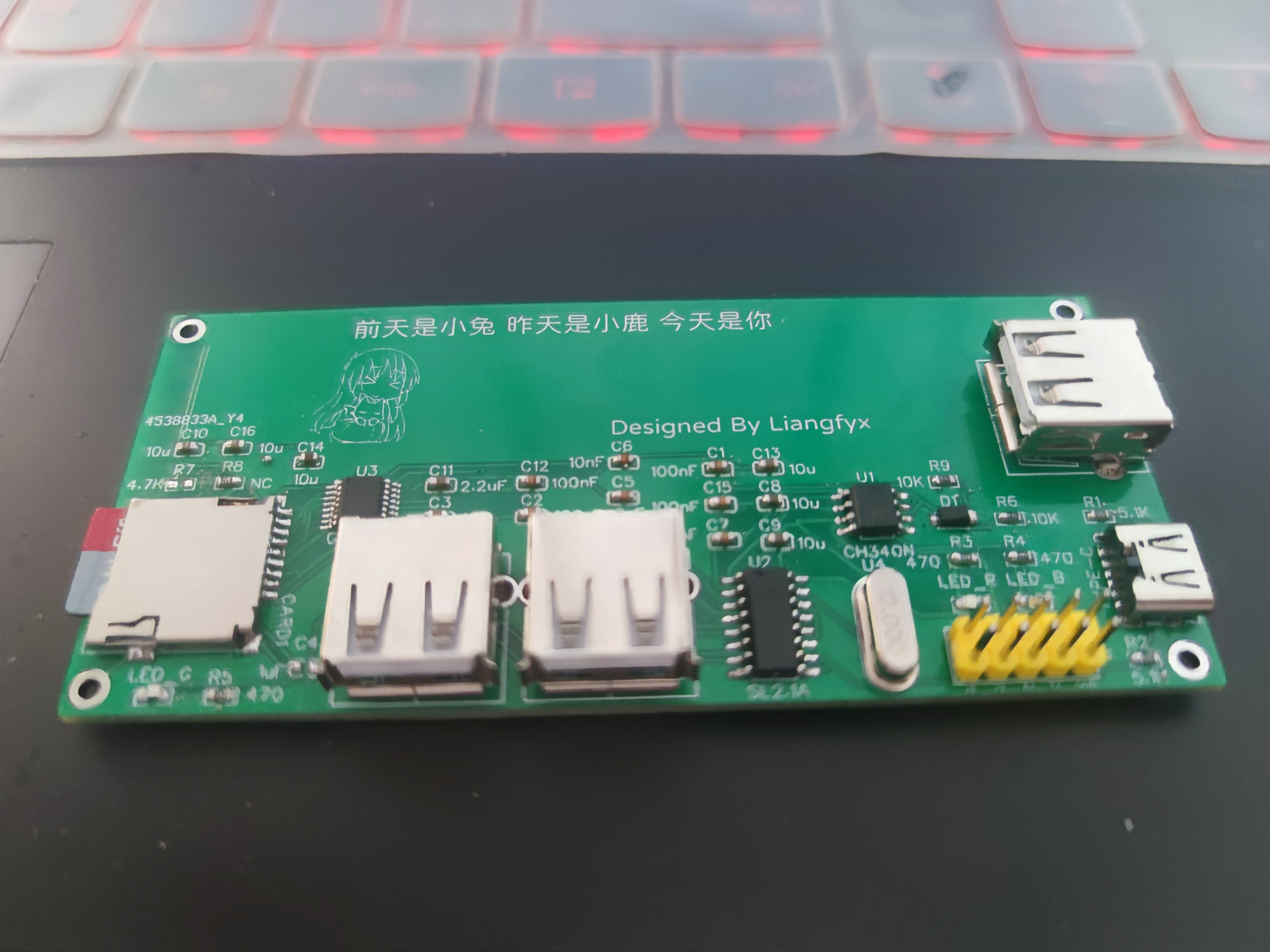

为410设备专门制作的USB扩展板(SD卡槽待验证) 基于SL2.1A为主控,包含2*USB2.0接口,1*SD卡卡槽(gl823k 驱动),并配备以CH340N芯片驱动的串口
简介:为410设备专门制作的USB扩展板(SD卡槽待验证) 基于SL2.1A为主控,包含2*USB2.0接口,1*SD卡卡槽(gl823k 驱动),并配备以CH340N芯片驱动的串口
CC-BY-NC-SA 3.0
创建时间:2022-07-22 17:51:00更新时间:2022-08-08 10:24:03
基于SL2.1A为主控的USB Hub为410 设备提供扩展接口,其中该扩展版搭配2*USB2.0接口,SD卡卡槽(驱动芯片gl823k ),并配备以CH340N芯片驱动的串口

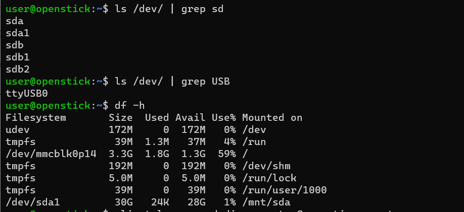

已验证:串口、USB口、SD卡槽
修改日志:
    2022.07.22 完成原理图及PCB绘制
    2022.07.23 重新调整PCB布局
    2022.07.27 调换了Type-C口和SD卡槽位置
    2022.07.30 更改了sd卡模块电路
    2022.08.02 更改了PCB布局
    2022.08.05 电路验证通过
    2022.08.06 根据酷友Zy143L建议,已将正面铺铜由+5v变更为GND
ToDo:
    1、自动布线改手动布线(等哪天有空后修改)
实物图1实物图2终端显示
PS:机械工程类学生第一次画这种电路,欢迎各位大佬指正我的错误
