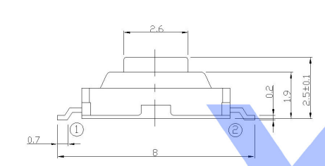

为了按键按下后可以很好的回弹,采用四螺丝四弹簧设计方案,当旋钮按下后,按键按下,弹簧被压缩,当旋钮松开后,弹簧回弹,按键被放开,起到了按键的效果。
查阅按键官方手册,按键高度为2.5mm。
为了有足够的压缩空间,我采用的0.3*4*5型号的弹簧,实践证明,适配效果很好。
