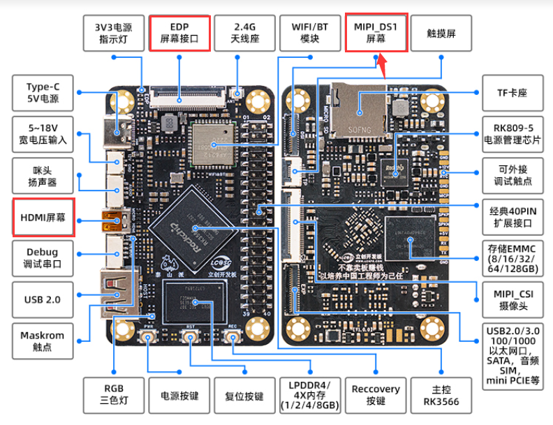

1.主控核心板
采用泰山派开发板作为核心板。

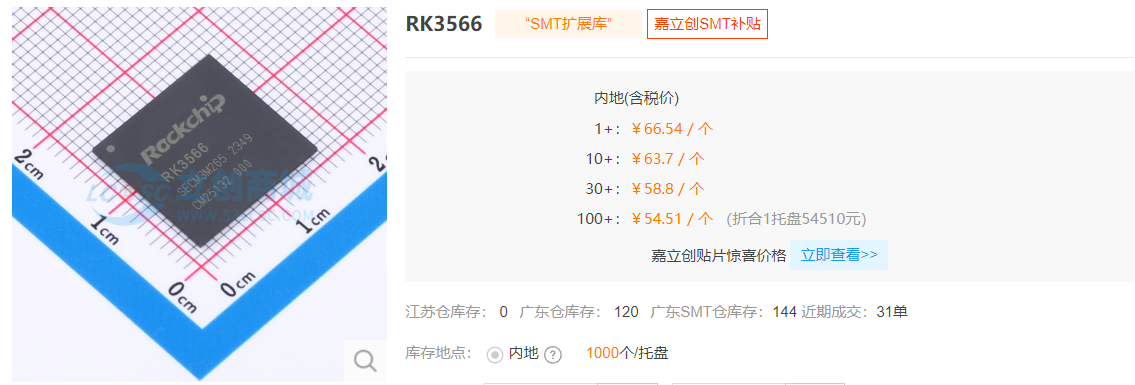

CPU为RK3566,四核Cortex-A55,主频1.8GHz拥有1.0TOP算力的NPU,支持4K 60fps的视频解码,一块的售价就要66块多了,立创真的在为我们学生谋福利,泰山派真的价格太亲民了。
视频输出接口有MICRO HDMI,EDP,MIPI DSI三种屏幕接口,最后选择MIPI DSI屏幕接口作为我的3.1寸屏幕视频输出接口。
我选的2GB LPDDR4+16GB EMMC的版本,后期证明可以较好的运行android11系统,但还是有一点卡顿,并且发热较为严重,但运行buildroot系统时,十分流畅,且温度良好。

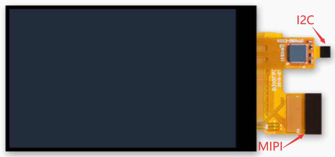

2.触摸显示屏

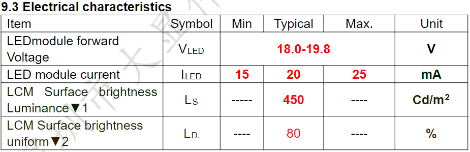

触摸显示屏采用大显伟业科技的3.1寸液晶触摸显示屏,分辨率为480*800,亮度400 Cd/m2,显示驱动IC为ST7701S,显示接口为MIPI接口,触摸驱动IC为CST or FT系列,触摸接口为I2C接口

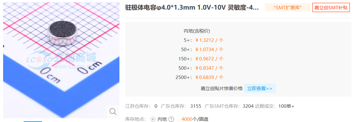

4.话筒

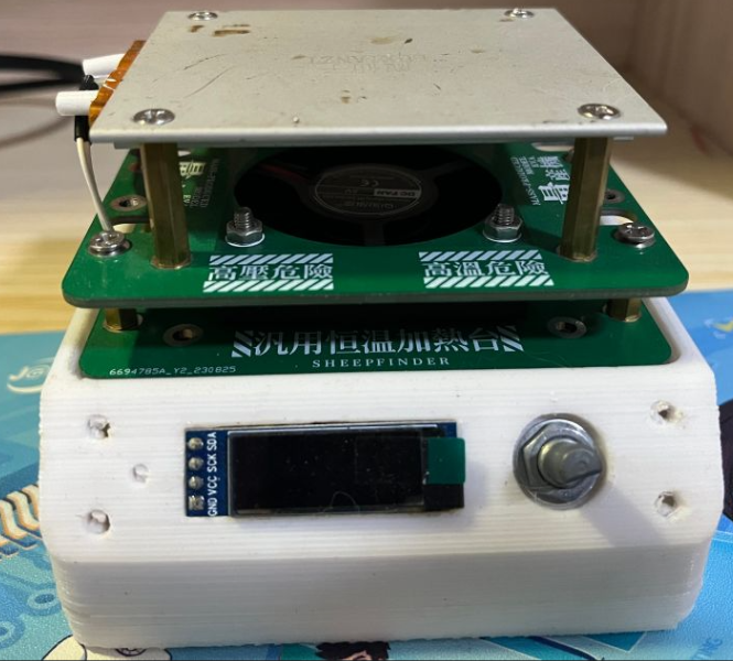

话筒采用B4013AM423-008型号的咪头话筒,体积小,但是焊接较为困难,需使用热风枪或加热台进行焊接,右图为我使用的加热台。

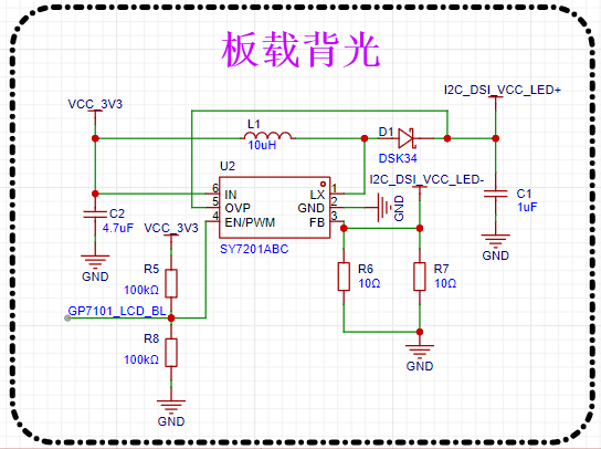

5.显示屏背光驱动电路
采用SY7201ABC LED驱动IC作为背光驱动芯片,输入电压范围2.5~30V,最大驱动电流2A,满足屏幕背光电压18.0-19.8V,电流15-25ma驱动的要求。
其中EN/PWM为启动和调光引脚,支持PWM调光,pwm频率应高于20Khz

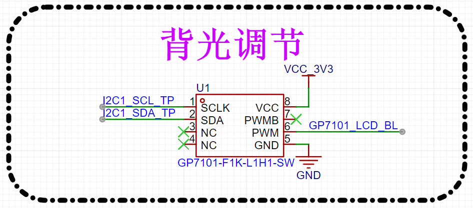

6.背光调光电路
采用GP7101 DPC(Digital to PWM Converter)IC作为I2C转PWM芯片,实现对背光的调节,输出PWM信号的频率范围为1Hz-100KHz,满足背光驱动PWM频率大于20KHz的要求。

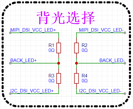

7.背光选择电路
当R1和R2贴上0Ω电阻,R3和R4不贴时,为泰山派上的背光驱动电路对屏幕背光供电,当R1和R2不贴0Ω电阻,R3和R4贴上时,为板载背光驱动电路对屏幕背光供电。

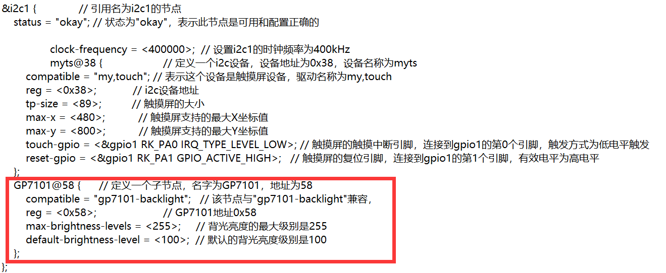

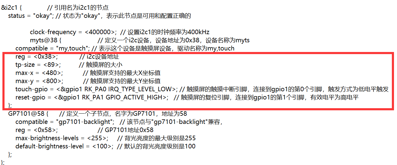

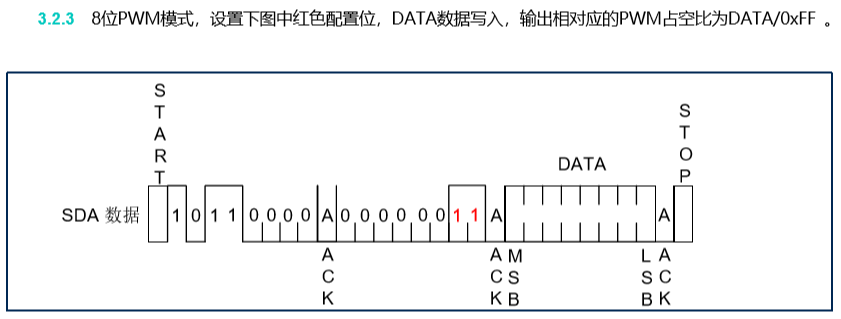

1.背光GP7107驱动
查阅GP7107数据手册,在8位PWM模式下,首先采用I2C发送10110000(其中最右边一位为读写位,为0则代表写入,为1则代表读取),所以GP7107设备地址为0x58(1011000),接着发送内部寄存器地址为0x03(00000011),最后发送PWM信号占空比数据DATA,PWM占空比公式为:DATA/0xFF
按照上面的分析,将GP7107 I2C子节点添加到I2C节点中:

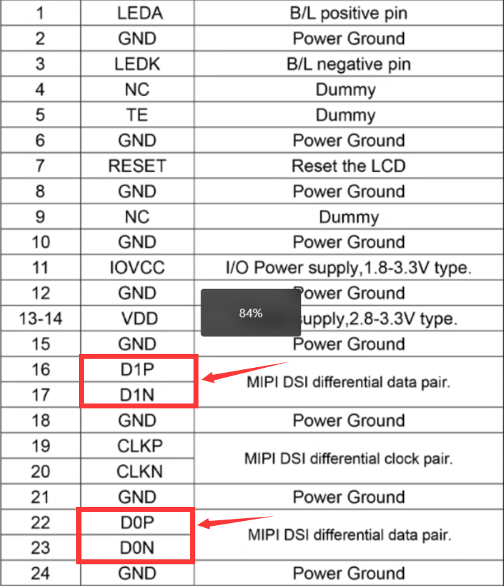

2.MIPI屏幕设置
查阅3.1寸显示屏数据手册,该屏共有两组差分对(D1P,D1N,D0P,D0N),差分对设置为2,其他屏参按照厂家数据手册设置,如下:
3.触摸屏幕设置
触摸为I2C接口,和背光驱动相同,和背光驱动采用同一组I2C,故设置到同一个I2C节点下,查阅触摸IC数据手册,触摸IC的地址为0X38

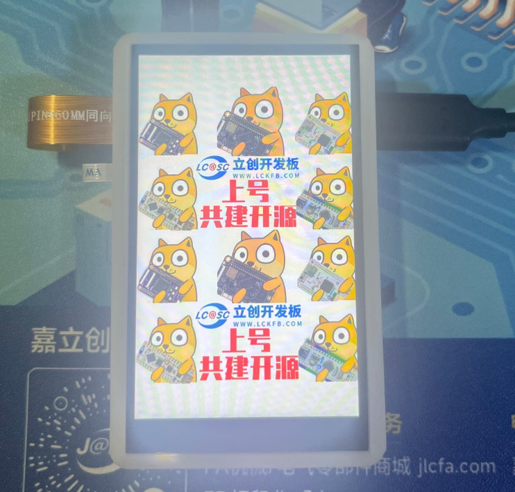

三、实物展示
视频.MP4
