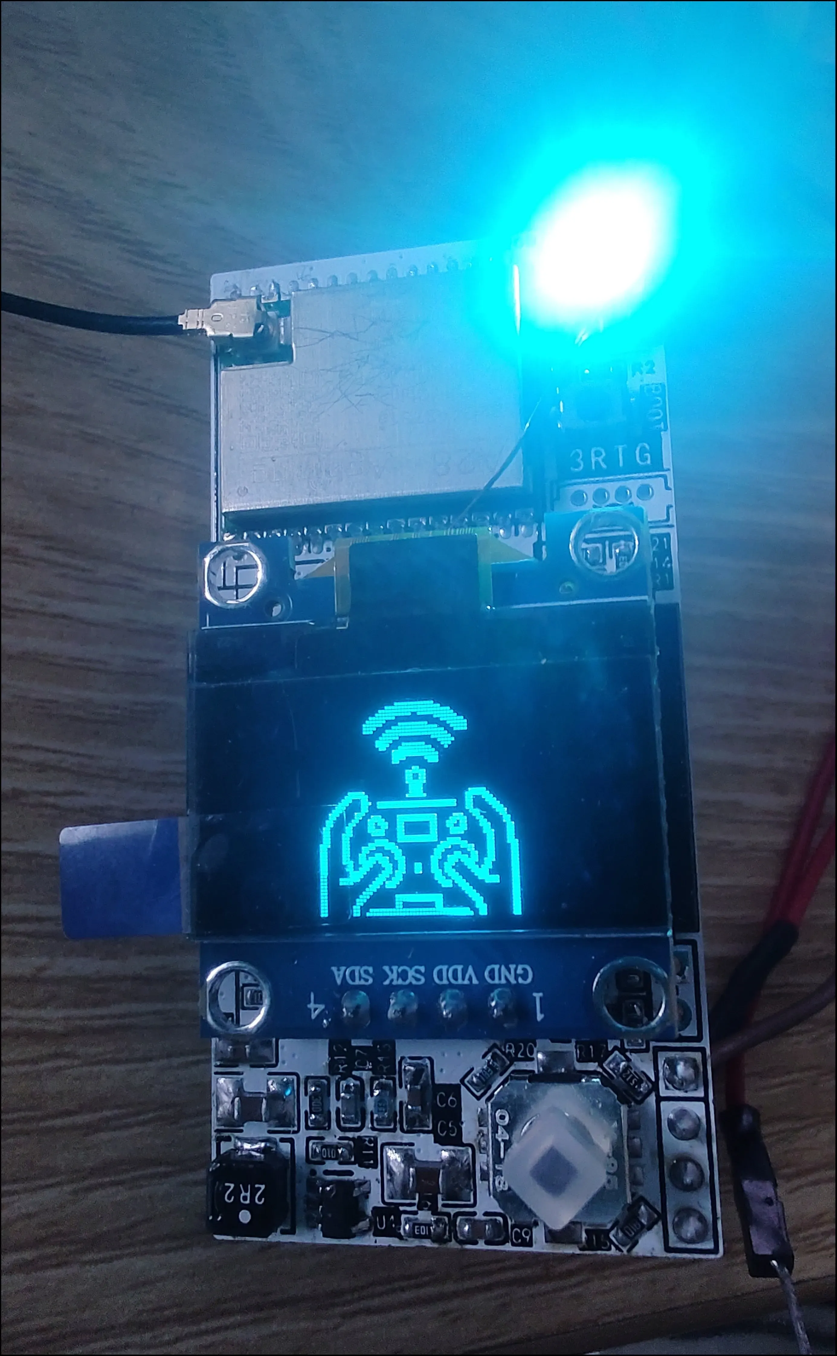

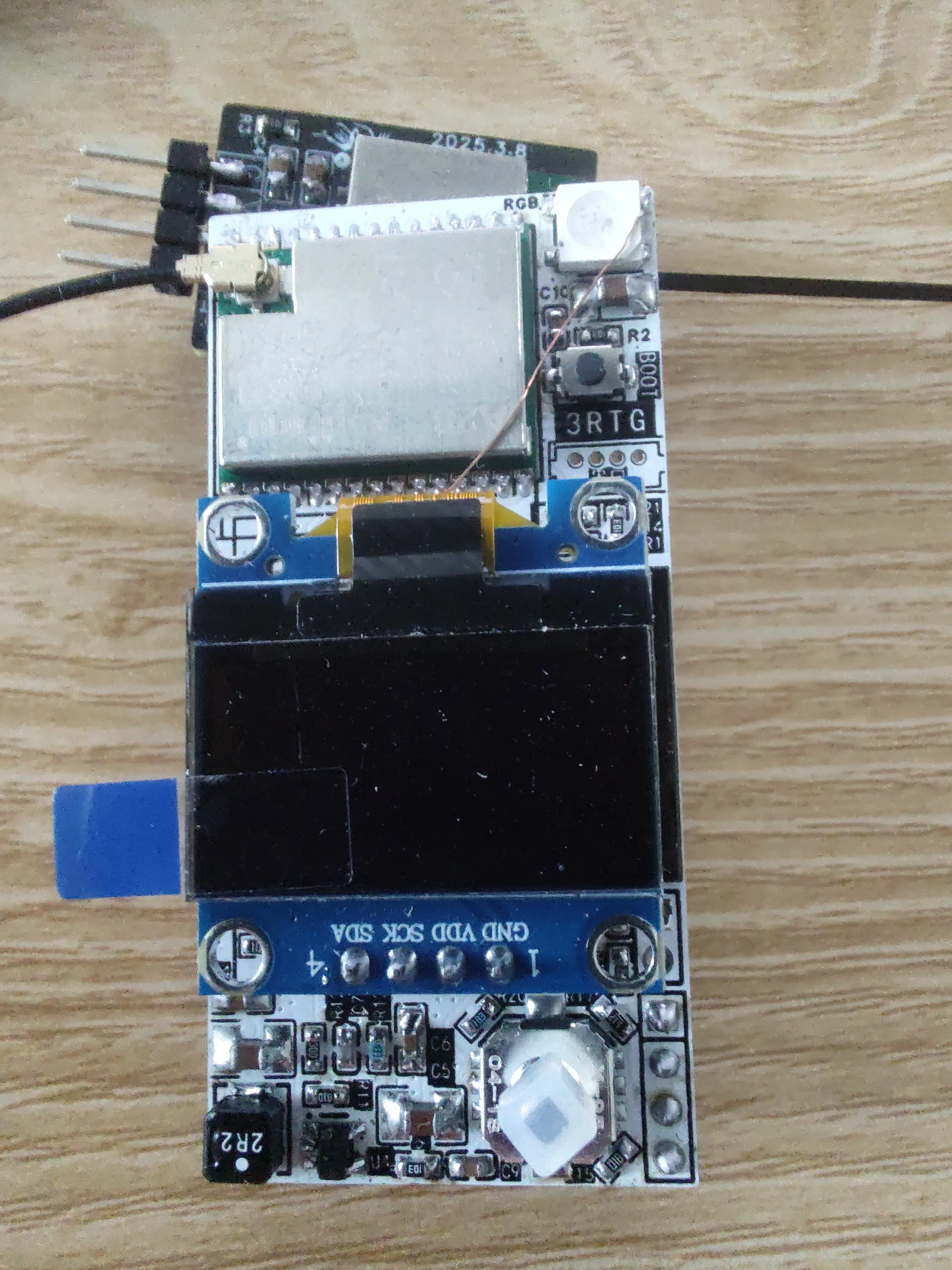

泽耀A28和E28兼容的ELRS 高频头,A28的接收机。
简介:泽耀A28和E28兼容的ELRS 高频头,A28的接收机。
复刻成本:30
创建时间:2024-09-22 13:48:40更新时间:2025-07-09 13:55:04

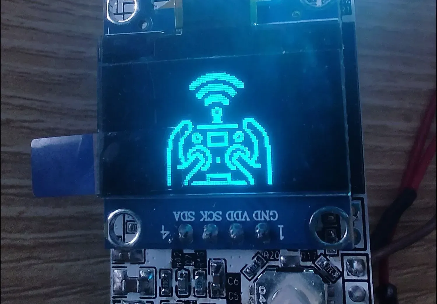

  • A28和E28兼容 ELRS 高频头
    硬件参数:
    ESP32,A28\E28,OLED屏幕,5向按键,boot按键,DCDC降压,RGB;
    供电范围:
    3.3V-7V
    烧录方式:
    串口,线序:G T R 3  ,引脚间距1mm;
      推荐固件:
        DIY ESP32 E28;

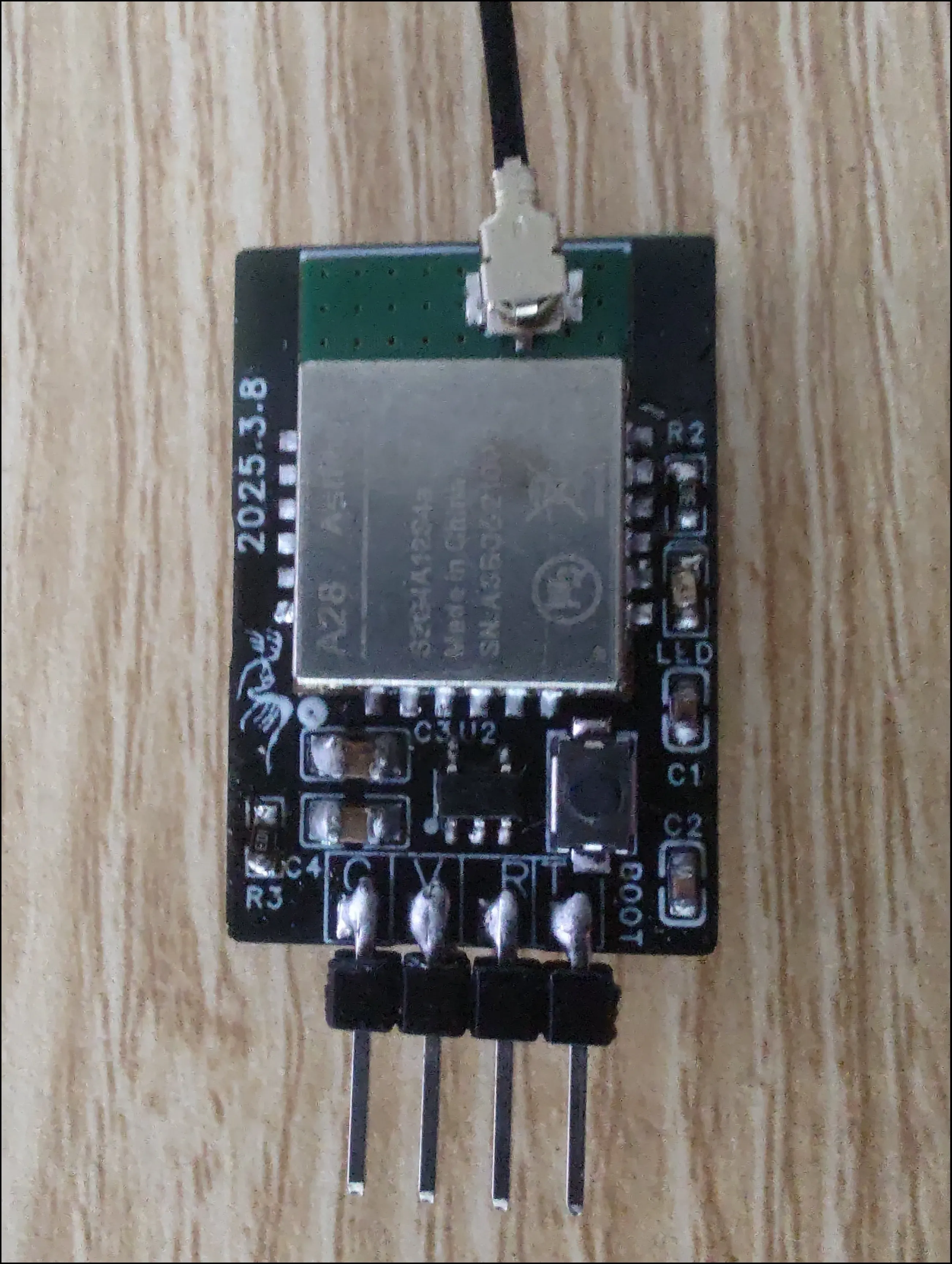

  • A28接收机
    硬件参数:
    ESP8266,A2,boot按键,LDO降压;
    供电范围:
    3.3V-16V
    烧录方式:
    串口,线序:G V R T (RX TX已经交换了方向,故连接时TX-TX,RX-RX) ,引脚间距2.54mm;
    推荐固件:
    bate fpv  aio;
烧录固件请在ELRS官网地面站烧录。
