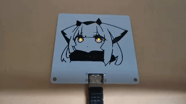

基于 CH552 和 NT3H1101 的 NFC 卡片,暂时可用于插到路由器上
简介:基于 CH552 和 NT3H1101 的 NFC 卡片,暂时可用于插到路由器上
CC-BY-NC-SA 3.0
克隆自ch552-nfc-v1
创建时间:2021-06-16 17:52:29更新时间:2021-12-17 22:26:37
在常见的基于 NT3H1101 的 NFC 卡设计上加了个 CH552,可以插到路由器 USB 口上,路由器自动配置

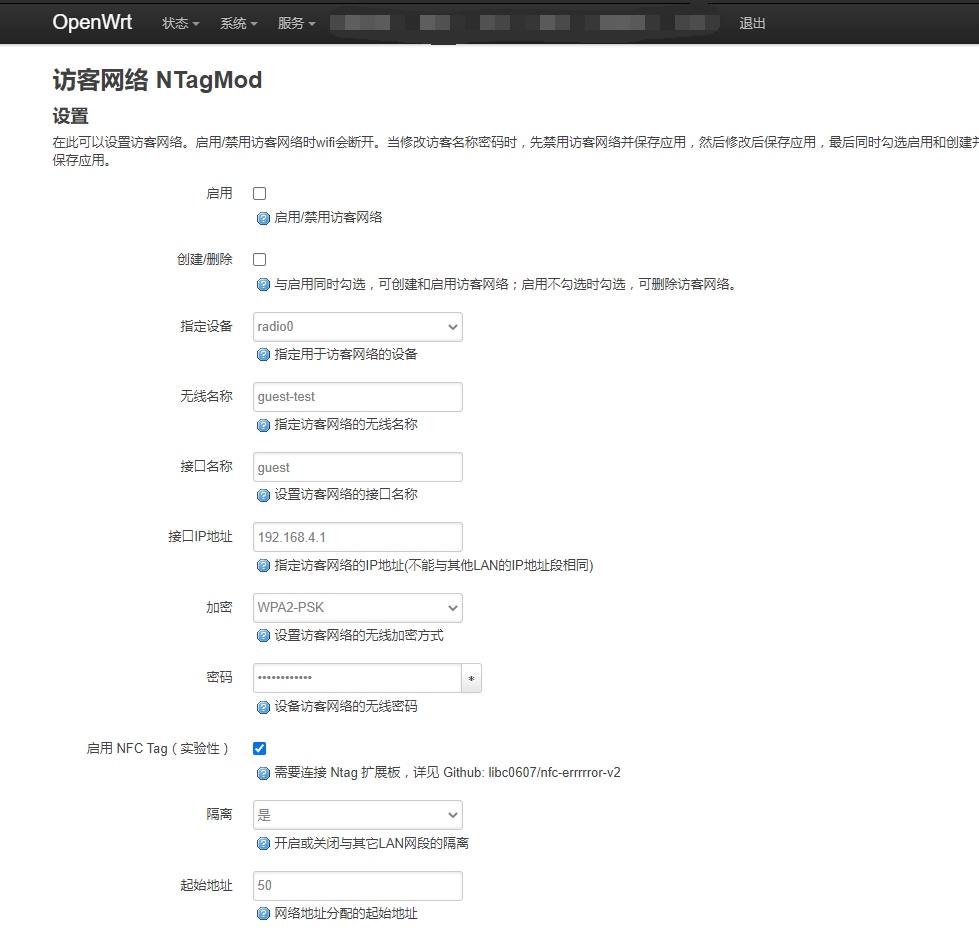

代码见 https://github.com/libc0607/nfc-errrrror-v2 ,包含单片机上的代码,和由 luci-app-guest-wifi 修改而来,基于 OpenWrt 旧版 LuCI 的配置界面和 init.d
基础功能大概是做完了,还有些细节没处理,另外打算搞个随机密码生成,未完待续吧先
