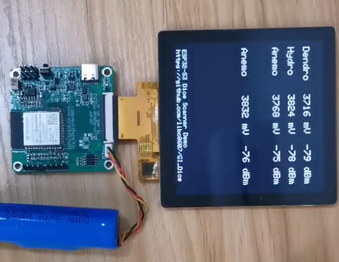

emm 屏幕买都买了,一直吃灰没点亮有点说不过去。。
于是就在 小渣渣的 86 盒 原理图基础上做了个缩水
与他的版本相比,区别包括:
  • 外形改为 50mm*50mm 正方形;没有用他的外形,自然不能用他的外壳

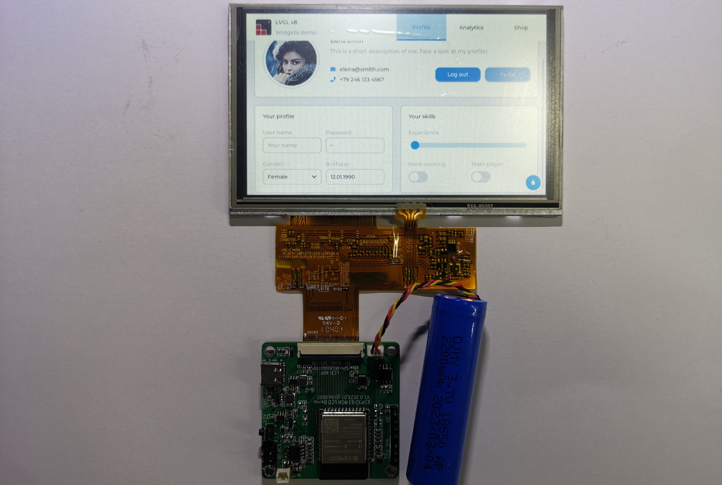

  • 他的版本只支持 3SPI+RGB666 屏,我的这个增加了 40P RGB888 带电阻触摸的屏接口,但两个屏不能同时点亮
  • 触摸屏的 INT 单独接到主控,不需要和音频二选一了
  • 缩掉了下载电路,你需要使用带 EN 和复位输出的串口模块进行下载
  • 原版 DC-DC 太贵,缩成普通的带 100% 导通的 Buck
  • 缩掉了好几块一片的 MAX98357A,换成了一片好几毛的 8002,高达 8bit/几十kHz 的高保真输出,悔恨的泪(?)
  • 4056 充电缩掉了指示灯,但是让 ESP32 可以读取电池电压(大致,有几十 mV 误差)以及充电状态(充电中/充满)
  • 为 40P RGB888 电阻触摸屏预留了电阻触摸控制器 NS2009 的位置,并且验证了能用
  • 电池接口换为 1.25 3P 带 NTC,支持高温保护了
  • 保留了长按开关机 IC 这样你才知道我抄的是他的86盒,但是和他的相比,这个开关机按键可被 ESP32 识别了
  • TF 卡部分无变化
  • 预留了外部的低电压复位 IC 位置,防止低电压时导致 ESP32 混乱;但由于要缩水,所以没焊也没测
  • 排针引出了 I2C 和屏幕的 3 线 SPI
BOM 中 FPC 座的型号不准确,只是随便拖了个封装来用,建议自己买那种后翻盖可双面插的
附件里提供了各个硬件功能的验证代码
屏幕点完了 吃灰去吧你们 (
