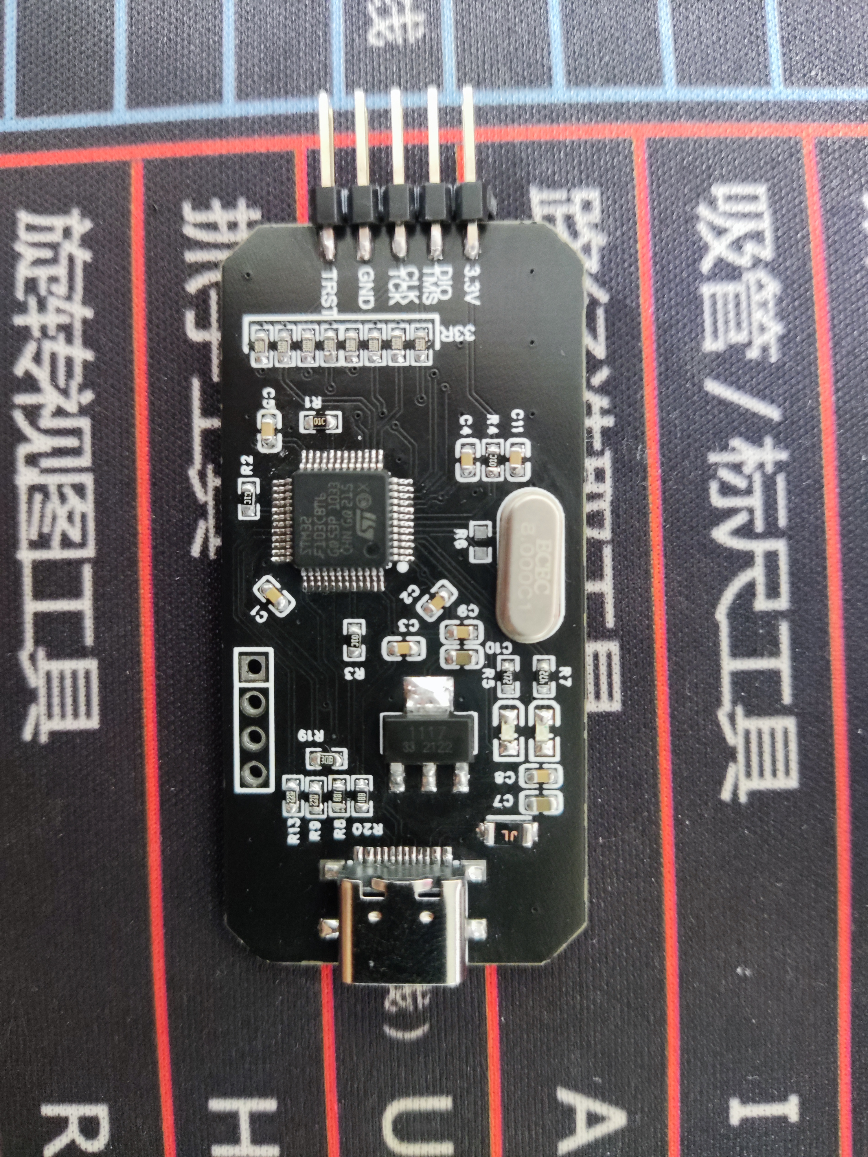

此工程用的芯片是STM32F103CBT6,使用的是立创EDA专业版,原理图中的二极管可以换成保险丝。这个工程放在了附件压缩包ProProject_CKLink_V1.0_2023-04-11.zip这个。焊接的时候呢,晶振这个1M电阻就不要焊接了。

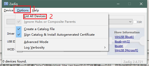

如果这个下载器插到电脑上后通用串行总线不显示CKLink-Lite只显示AWp1cGedZe8wzqU3lfLnUsFlOGEzUuCzn0Nj2Q3p.png,可以使用附件里面的zadig-2.4.exe把81wQQ1p9nYDjKkXNNBTLKKLHCXAnt0ns1lSavIbI.png转换成libusb-win32即可
zadig-2.4.exe的使用:
打开这个软件暗转下图序号点击,然后etRiXKJ9IG9Nkg8pZOt1Ayz885hdeC5er0wcqixW.png这个里面就会有一些USB口,点击需要转换的USBRimnVDMCiIg1g8oGycco96kAY5SRkx10QBbg3EPu.png红色框里选择需要转换的类型,然后点击dx0BUiB5FNWTs9odAxV0UAjn4DulnL2ZI5WAdPV7.png即可

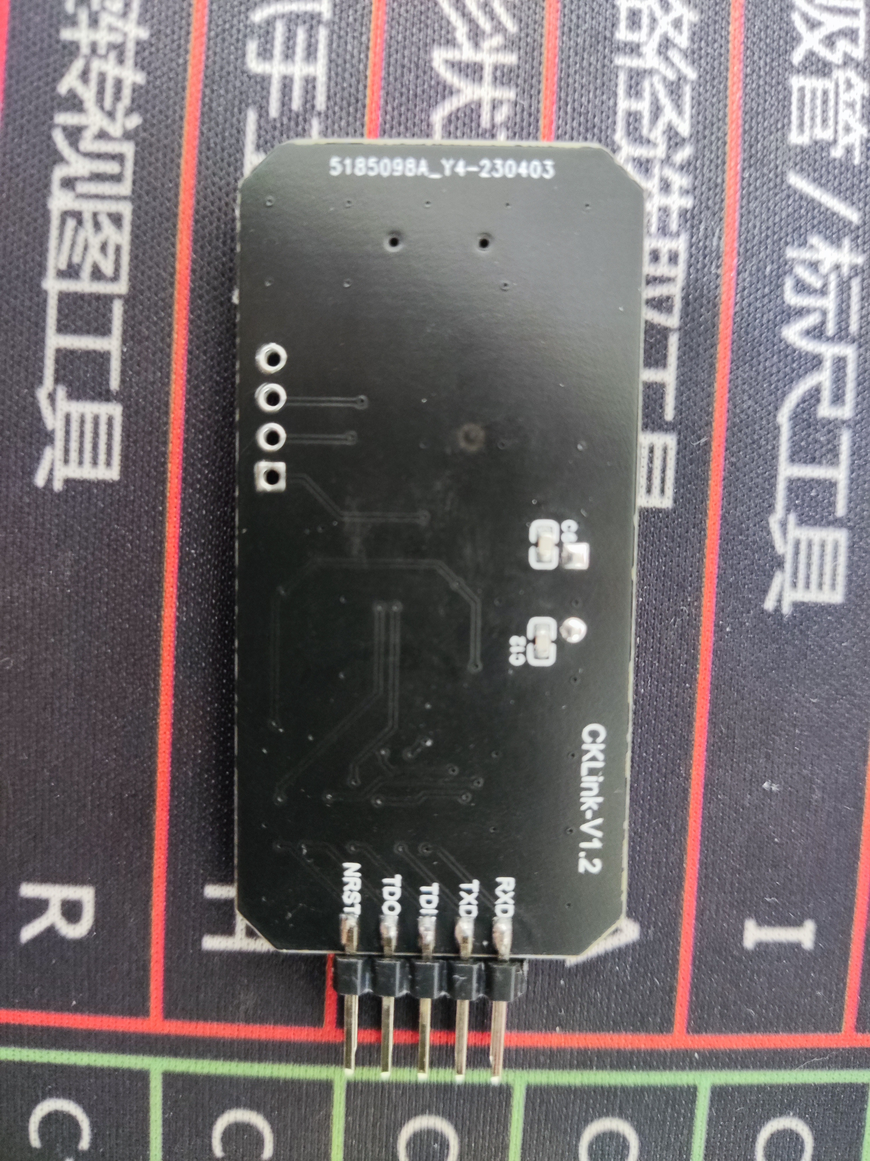

最后放两张实物图
