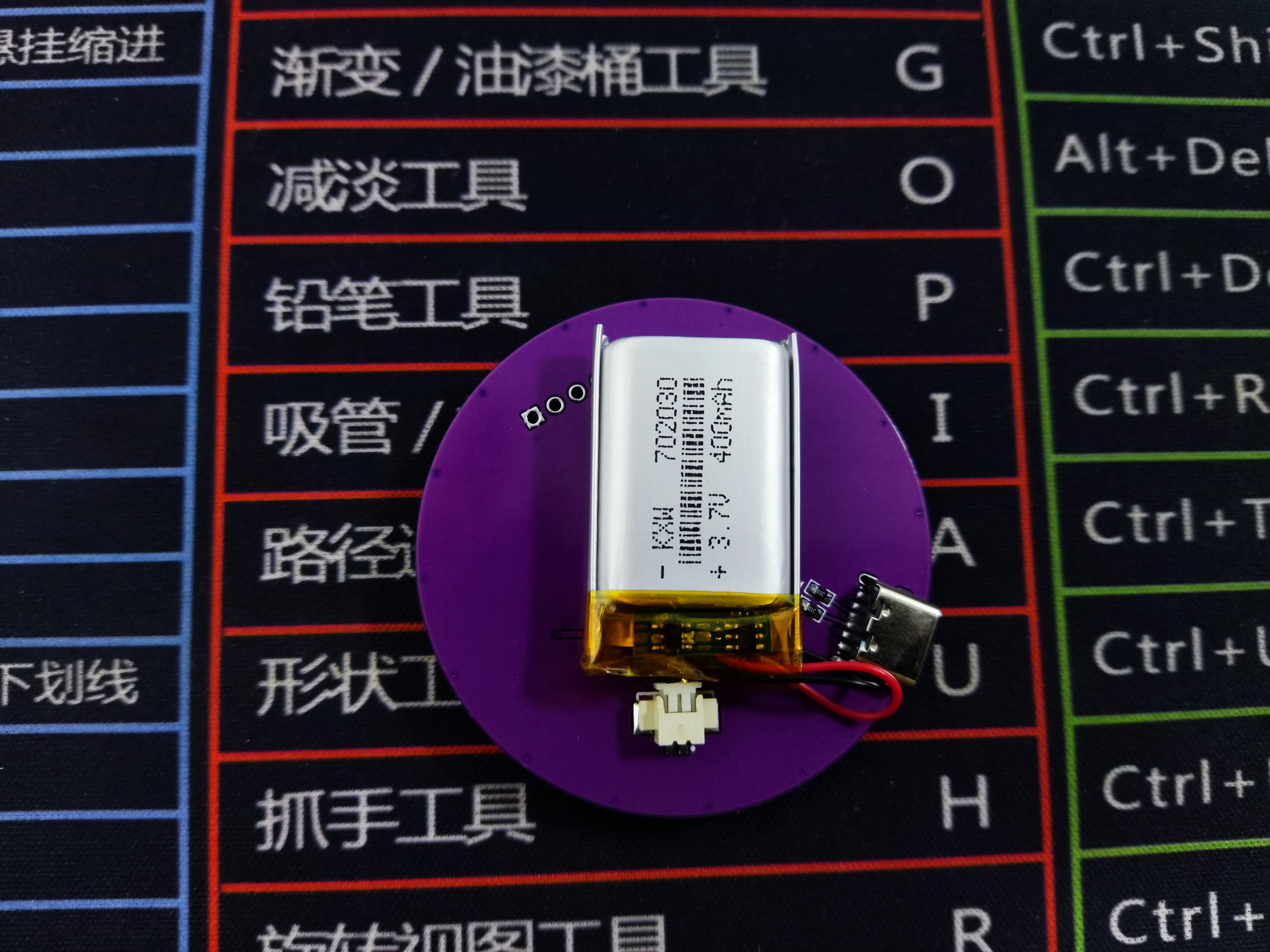

主控为st17h66,供电是锂电池,充电使用的是IP5306。
这个供电方式和充电宝一样按一下按键就开启,按两次下按键就关闭供电
这个梗在充电的时候是闪烁的,充满电常亮;放电的时候的常亮,低电量是闪烁
我这个是没有画蓝牙天线这就导致手作的时候等待的时间长
最重要的是这个电感要是用功率电感不要使用那种很小的贴片电感,这就会导致供电异常
放两张实物图
