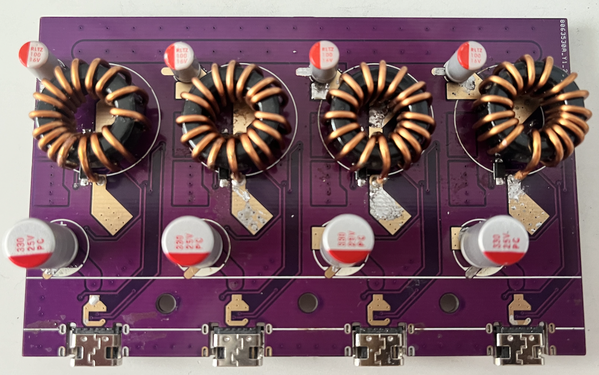

IP6559主控 四路独立的100W升降压PD快充 用于户外电源
简介:IP6559主控 四路独立的100W升降压PD快充 用于户外电源
复刻成本:100
克隆自IP6559
创建时间:2024-05-26 20:39:30更新时间:2025-06-03 14:07:39
自制户外电源 自驾场景需要同时充无人机、手机、电脑、运动相机等 有同时多个设备PD大功率充电的需求
输入为四串磷酸铁锂输入12V-14V 输出有设备需要PD 20V档位需要支持
因此选择了英集芯的IP6559作为主控 四路完全独立的100W升降压电路
2024年环中国边境自驾(G331+G219+G228) 经历酷暑、严寒、高海拔、强颠簸等各种环境 使用稳定 无故障👍
