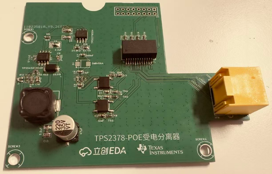

2023.01.11 创建工程!OSHWHub开源平台第二个POE PD受电端项目 (第一个PD项目也是我的:MP8007H(小声))
2023.01.20 TPS2378-原理图1.0完成
2023.02 SMT+PCB到货
2024.02 验证完成
2025.07 修正CDB开漏输出缺少上拉电阻的问题

复刻实物展示
