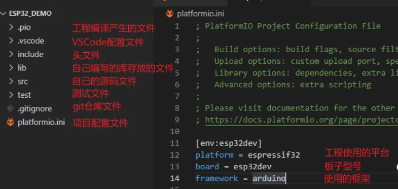

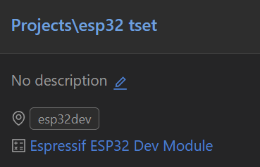

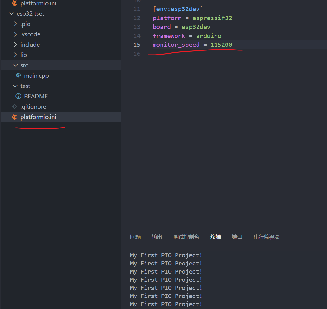

先用platform建立下图工程
测试代码
void setup() {
  // put your setup code here, to run once:
  //初始化串口
  Serial.begin(115200);
void loop() {
  // put your main code here, to run repeatedly:
  Serial.println("My First PIO Project!");
  delay(1000);

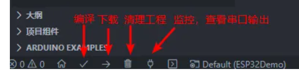

编译下载
存在的问题
Platform 默认波特率是9600,需要在配置文件加
monitor_speed = 115200即可正常显示

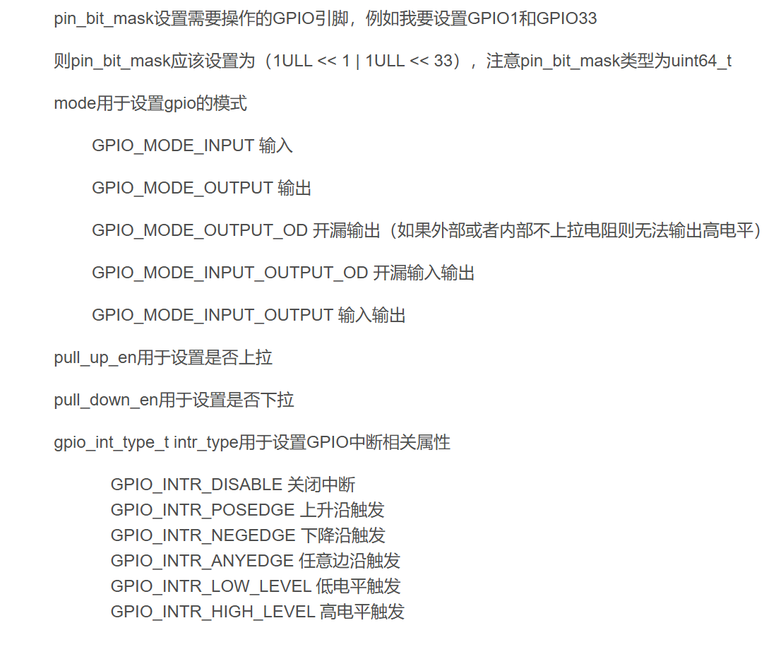

2.引脚电平读写
2024年8月27日
23:53
直接读取引脚电平
#include
void setup() {
  //初始化串口
  pinMode(2,OUTPUT);//初始化io
  pinMode(4,INPUT);//初始化io
void loop() {
  // Serial.println("My First PIO Project!");
  // delay(1000);
  digitalWrite(2,digitalRead(4));//设置2引脚的电平为读取到4脚输入电平

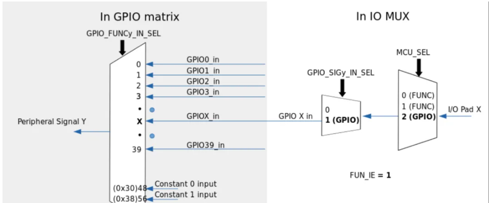

不同于STM32的简单复用,ESP32的多路复用器,使设计人员可以灵活地更改芯片内部的 GPIO 引脚连接并将其路由到任何信号,这样硬件设计上,布线也方便的多。

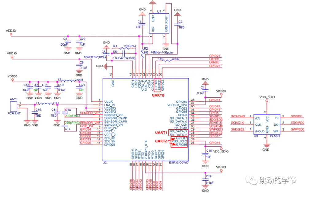

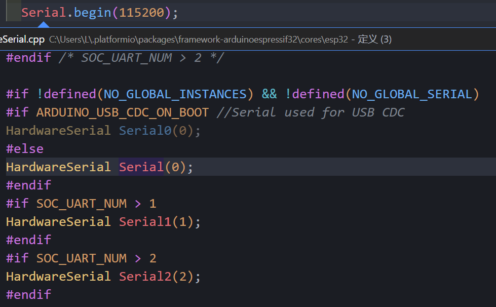

ESP32 芯片有3 个 UART 接口,UART0,UART1,UART2,支持异步通信和 IrDA,通信速度最高可达 5Mbps,3 个接口可以被 DMA 或 CPU 直接访问,3 个串口带发送接收 FIFO,共享 1024*8bit 的 RAM,通过串口,我们可以非常方便的跟其它外设进行通信或者打印数据。
UART1的默认引脚为GPIO9,、GPIO10,这两个接口一般用于连接外部Flash,程序中默认使用这两个引脚的,所以我们在用的时候一定记得改到别的IO口
  Serial1.begin(115200,SERIAL_8N1,26,27);
Serial1可以转到定义查看为串口2,就把RX改到了26,TX改到了27,第一个参数为波特率设置,如果输入0就会自动监测波特率,第二个为串口配置参数,SERIAL_8N1为8位数据位,无校验位,1位停止位的意思

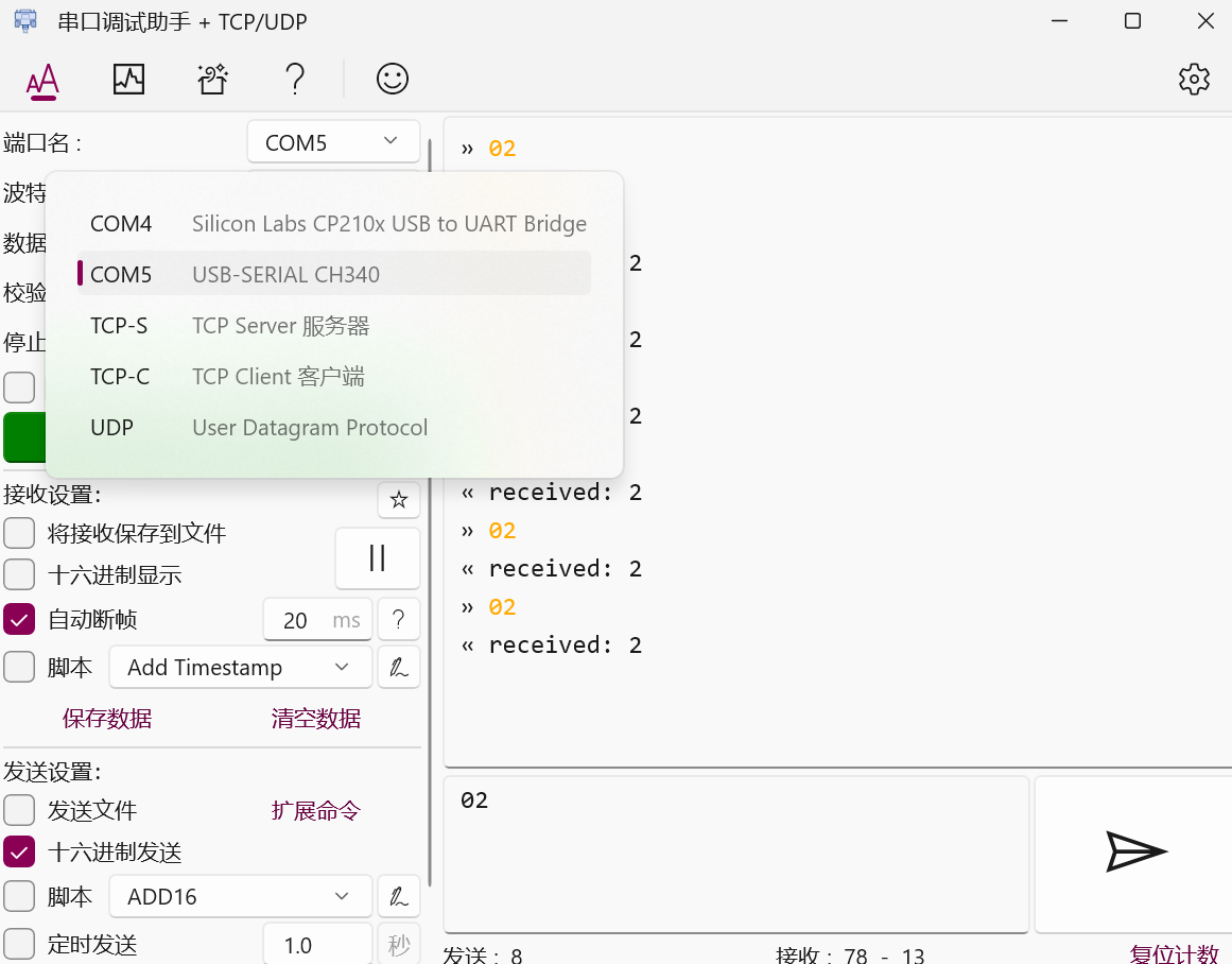

使用ch340分别rx连接27脚,tx连接26脚

再通过串口助手进行收发验证

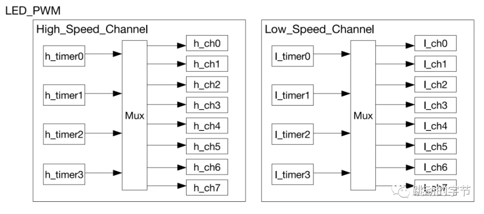

ESP32 不同于普通的PWM,它这里叫LED PWM,主要用于控制LED的亮度与颜色,当然,也可以用于其它用途,一共有16路通道,8路高速8低速,这16路通道可以分配给任意一个IO(某些只有输入功能的除外)。
16个通道,根据速度分,分为两组,每组有4个定时器对应8个通道,两个通道共享一个定时器,所以,最多能输出8个不同频率的PWM。
分配通道到GPIO引脚
确定好要使用的PWM通道PWM_Ch,绑定到GPIO_Pin。
ledcAttachPin(GPIO_Pin, PWM_Ch);
频率,分辨率设置
配置选择通道的PWM频率,分辨率可以设置1位到16位,比如我们设置成8位,占空比范围就是0-255,设置成10位,就是0-1023这样,函数也很简单。
* PWM_Ch   PWM通道 0-15
* PWM_Freq PWM频率
* PWM_Res  PWM分辨率 1-16
ledcSetup(PWM_Ch, PWM_Freq, PWM_Res);;
设置占空比
直接写入对应占空比即可在对应IO上输出PWM。
ledcWrite(PWM_Ch, DutyCycle);

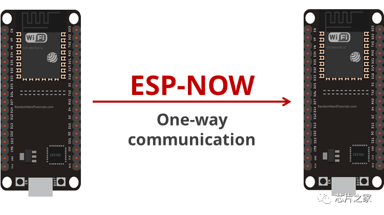

ESP-NOW
2024年8月29日
0:24
ESP-NOW 是由 Espressif 开发的一种协议,它使多个设备能够在不使用 Wi-Fi 的情况下相互通信。该协议类似于无线鼠标中用的2.4GHz无线连接。因此,设备之间的配对需要在它们通信之前进行。配对完成后,连接是安全且点对点的,无需握手,也就是他不像TCP/IP等是长连接的,换句话说,它是无连接的,如果其中一个板子突然断电,重新启动后,会自动匹配它的连接设备继续通信。不同于传统的OSI模型,ESP-NOW去掉了其中一些层,只保留最基本的传输层,减少了网络拥堵造成的丢包延迟,实现快速响应。简单来说,ESP-NOW 是一种快速通信协议,可用于在 ESP32 板之间交换短消息(单次最多 250 字节)。

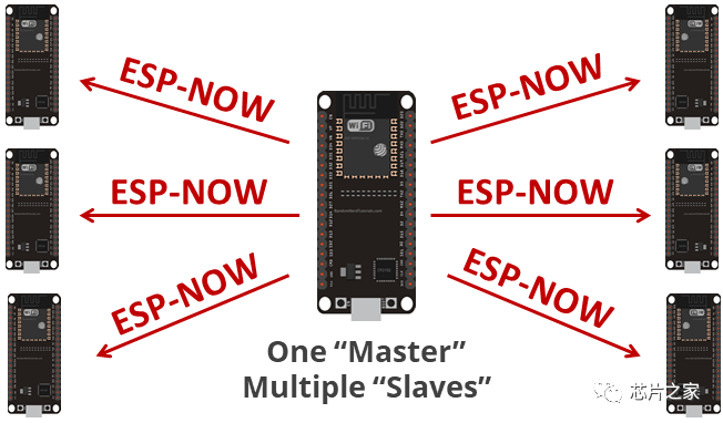

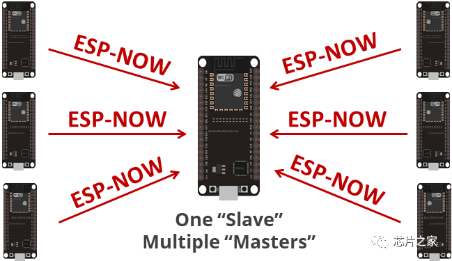

ESP-NOW通信
单向通信
一个从机向一个主机发送数据
这种情况适用于一个设备向另一个设备单向发送数据,比如一个从机采集传感器数据或将开关量发送到主机。
一个主机向多个从机发送数据
一个从机从多个主机接收数据
双向通信
主机与从机互相通信
多个设备之间互相通信

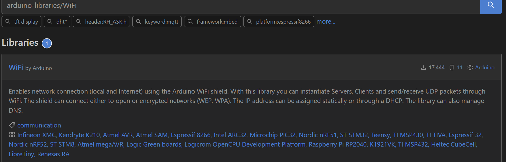

如果没有wifi这个头文件,则需要手动在platform中安装
