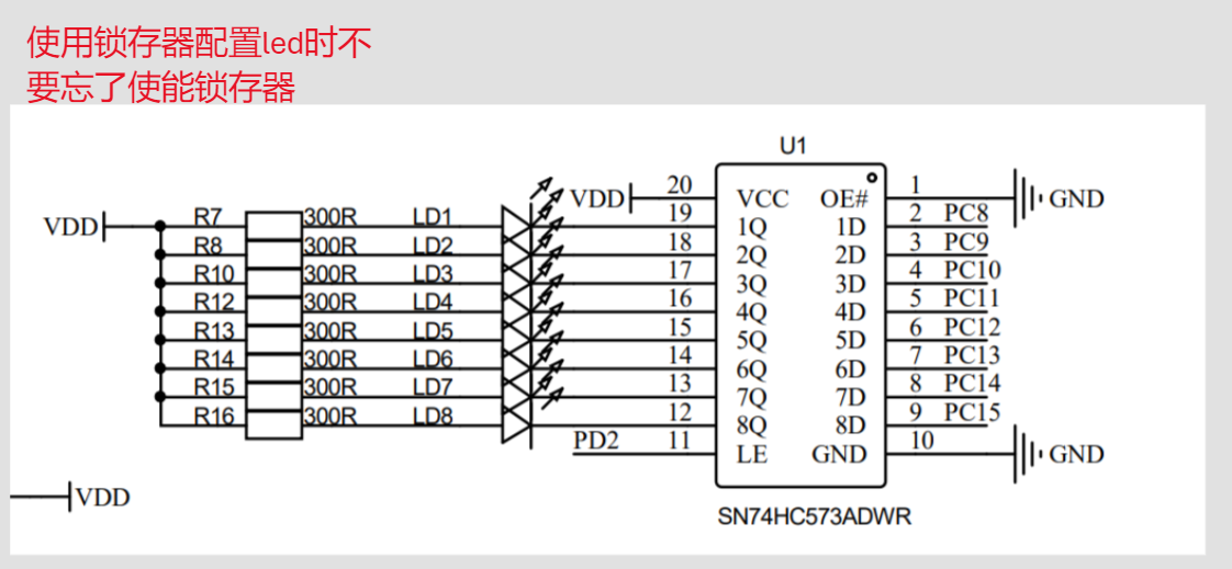

基于天空星高配版,f407系列真的挺强的,使用eda专业版自主设计原理图和pcb,板子两个电位器的io配置有问题。已经附上源码,都是模块化好的。
简介:基于天空星高配版,f407系列真的挺强的,使用eda专业版自主设计原理图和pcb,板子两个电位器的io配置有问题。已经附上源码,都是模块化好的。

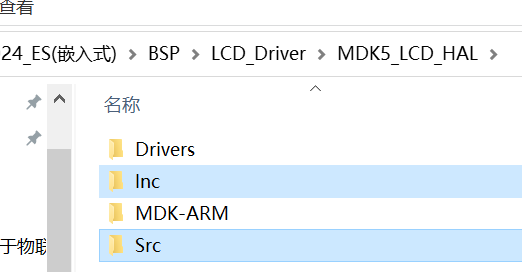

lcd驱动(需要外部导入相关库文件)
将这三个文件放入所建工程的组文件中(模块化的调用相当是)
LCD_Init(); //初始化lcd
LCD_Clear(Black);// 清屏并显示初始背景色
LCD_SetBackColor(Black); //背景颜色
LCD_SetTextColor(White); //字体颜色
char miao[10];
int hh = 0;
sprintf(miao," %d",hh); // 转换函数 需要包含stdio.h 头文件
//将需要的内容打印到字符串中
//我理解为将后边hh整形数据存入 miao[]数组中,再用下边函数指针取首地址向后输入 LCD_DisplayStringLine(Line1, (u8 *)miao);
//lcd屏幕字符输出函数,行+内容

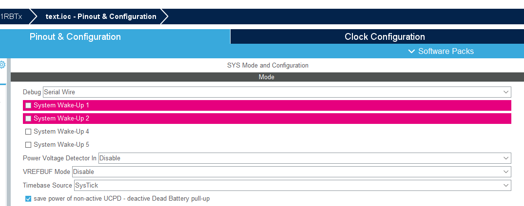

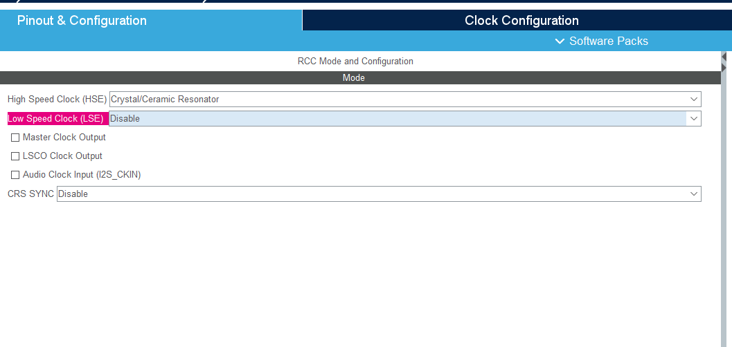

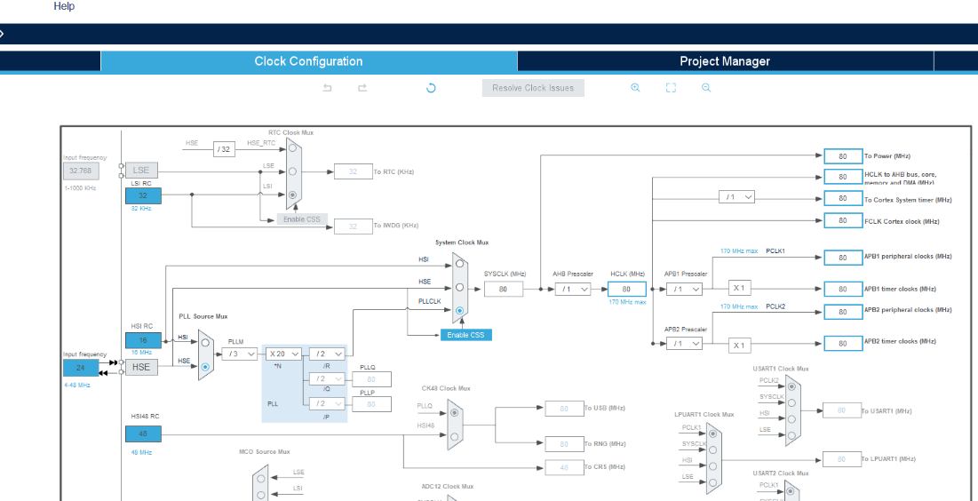

CubeMx配置
2024年9月9日
10:56
创建新工程:
1,芯片选型(正确的芯片型号,正确的封装
2,Debug选择
3,时钟配置,先根据需要开启时钟,再对时钟树进行配置
时钟树配置时要根据板子实际外部晶振进行调整
4,GPIO配置

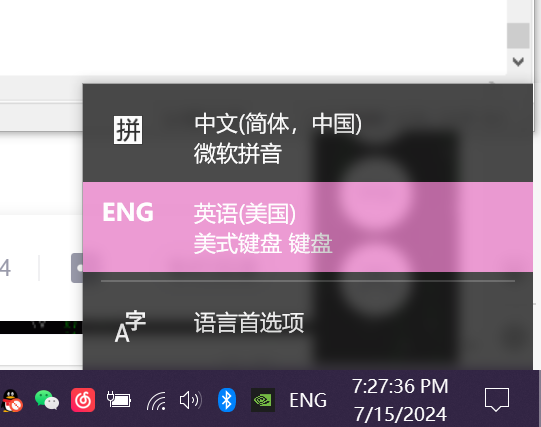

keil5使用的时候ctrl + alt +空格显示提示词需要有键盘模式

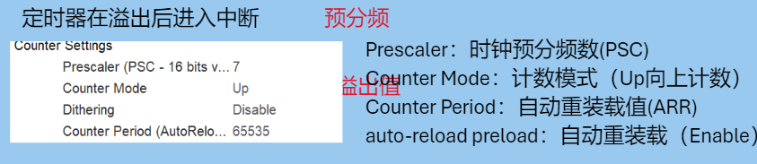

定时器中断
2024年9月9日
11:03
HAL_TIM_Base_Start_IT(TIM_HandleTypeDef *htim); //开启时钟中断,必要函数,但是注意放在定时器初始化函数之后
配置中断可通过两种方式
void HAL_TIM_PeriodElapsedCallback(TIM_HandleTypeDef *htim)
if (htim->Instance == TIM1) // 确保是 TIM1 定时器触发了回调
// 在这里添加你的代码,例如更新变量、触发中断等
void TIM3_IRQHandler(void)
HAL_TIM_IRQHandler(&htim3)
//中断处理函数

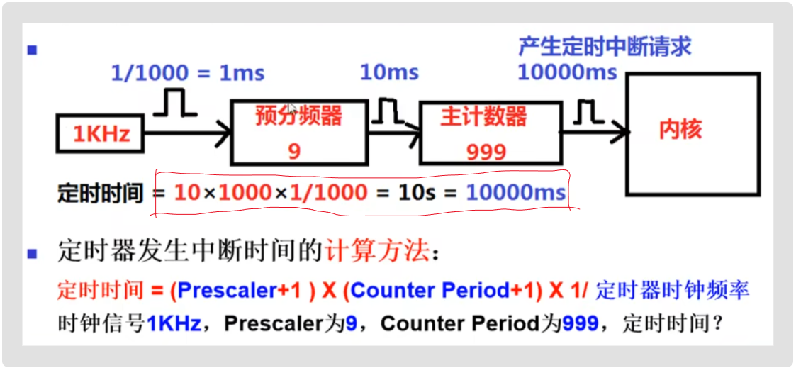

定时器的定时计算:
开启定时器中断后,定时器每完成一次计时会进入一次中断服务函数。
中断:
抢占优先级,响应优先级;
多个中断请求时,根据抢占、响应的顺序先后进行。(低优先的中断可被高优先中断打断)
抢占、响应优先级都相同时,系统根据自然排序处理。
(所以中断一定有前后顺序)
对定时器的理解:
定时器是独立的计数器,不受中断影响,即使进入中断,定时器也会不断计数。
所以用定时器来取代delay 延时,每当计数完成一次 才会进入一次中断处理函数,此时程序进入中断服务函数,但这个时间极其短暂(我认为可以忽略),相比delay程序停下来能获得更好的延时方案。

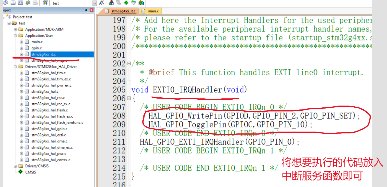

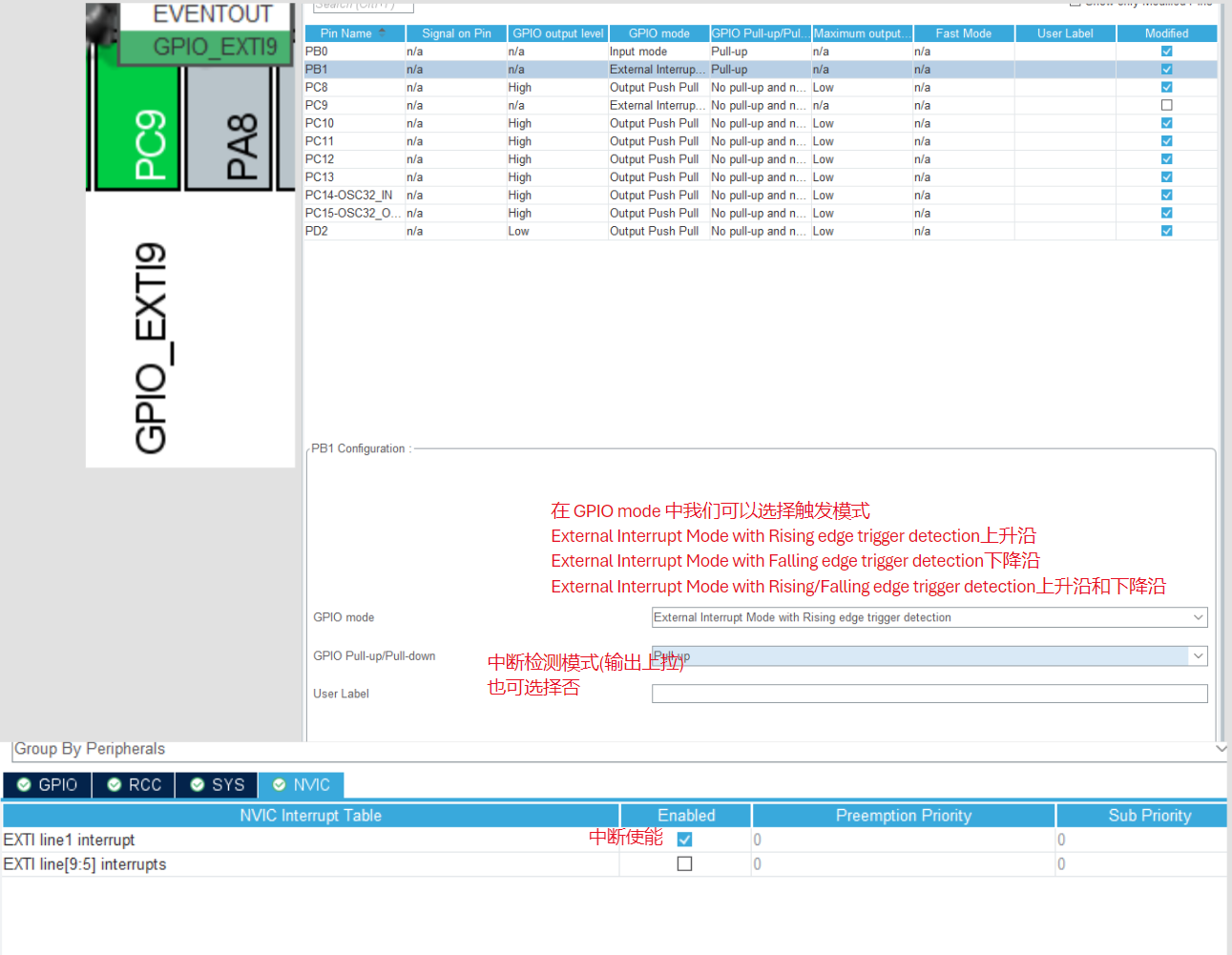

外部中断(以按键中断为例)
2024年9月9日
11:09
void EXTI1_IRQHandler(void) { HAL_GPIO_EXTI_IRQHandler(GPIO_PIN_1);
// 外部中断处理函数 }
void HAL_GPIO_EXTI_Callback(uint16_t GPIO_Pin)
//在hal_gpio.c中,是外部中断的回调函数,需放在主函数下
if(GPIO_Pin == GPIO_PIN_12)
}//多按键中断回调处理函数

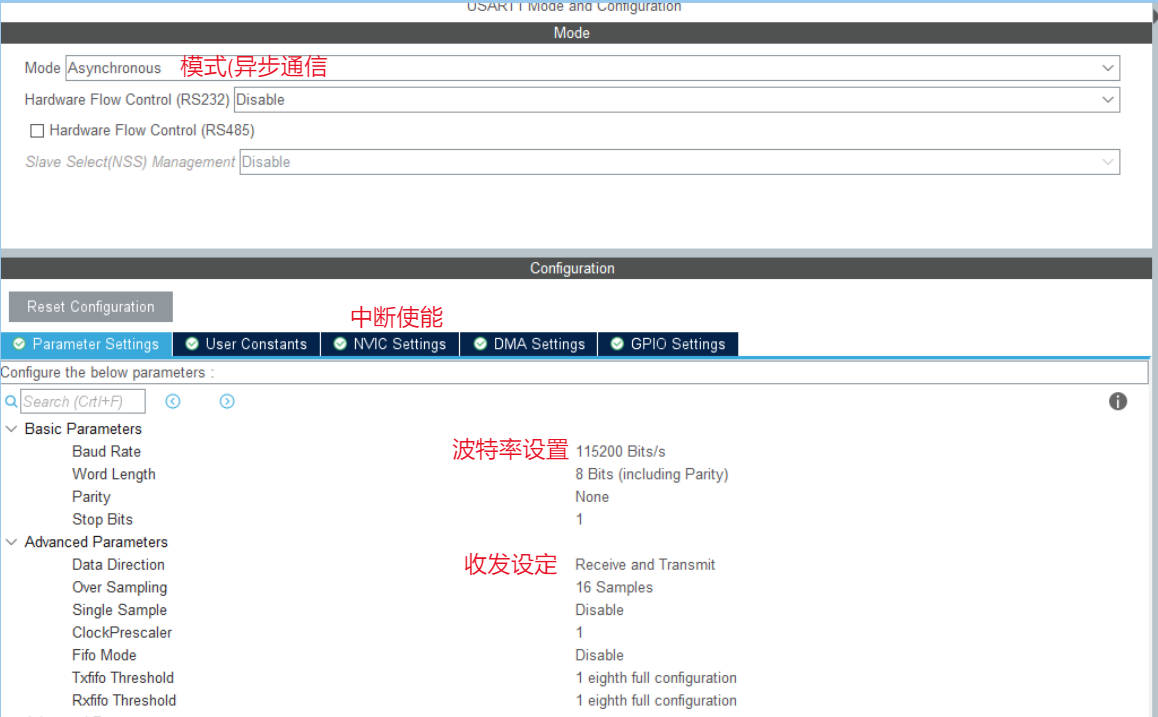

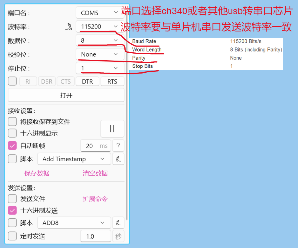

串口通信
2024年9月9日
11:15
I2C是半双工,SPI的全双工,uart是全双工
USART:通用同步和异步收发器
UART:通用异步收发器
当进行异步通信时,这两者是没有区别的。区别在于USART比UART多了同步通信功能。 这个同步通信功能可以把USART当做SPI来用,比如用USART来驱动SPI设备。

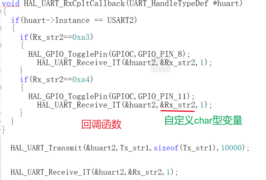

阻塞式发送:单片机等发送完毕,期间不做其他事
非阻塞式发送:使能发送中断,发送完毕回调函数
HAL_StatusTypeDef HAL_UART_Transmit(UART_HandleTypeDef *huart, uint8_t*pData, uint16_t Size,uint32_t Timeout);//阻塞式发送
HAL_StatusTypeDef HAL_UART_Transmit_IT(UART_HandleTypeDef *huart,uint8_t*pData,uint16_t Size);//非阻塞式发送
void HAL_UART_TxCpltCallback(UART_HandleTypeDef *huart);//回调函数
void HAL_UART_TxHalfCpltCallback(UART_HandleTypeDef *huart);//一半回调函数
HAL_StatusTypeDef HAL_UART_Receive(UART_HandleTypeDef *huart, uint8_t*pDa ta, uint16_t Sizeuint32_t Tim neout);//阻塞式接收 HAL_StatusTypeDef HAL_UART_Receive_IT(UART_HandleTypeDef *huart, uint8_t *pData, uint16_t Size);//非阻塞式接收 void HAL_UART_RxCpltCallback(UART_HandleTypeDef *huart);void HAL_UART_RxHalfCpltCallback(UART_HandleTypeDef *huart);
进行串口发送、接收时要清楚串口对应的引脚号。
ch340 RX接单片机TX
TX接单片机RX 一定要共地!!!!!!!
串口调试工具

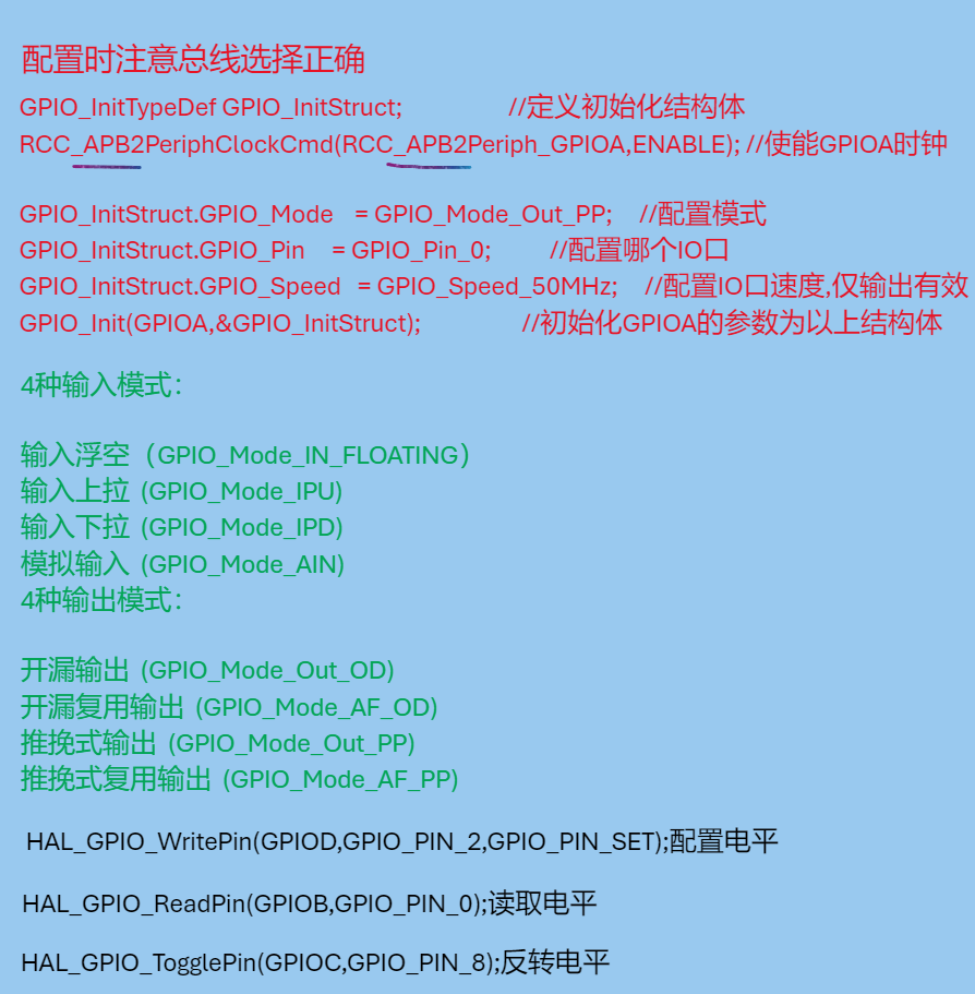

void Uart1_init(u32 bound){
//GPIO端口设置
GPIO_InitTypeDef GPIO_InitStructure;
USART_InitTypeDef USART_InitStructure;
RCC_APB2PeriphClockCmd(RCC_APB2Periph_USART1|RCC_APB2Periph_GPIOA, ENABLE); //使能USART1,GPIOA时钟
//USART1_TX GPIOA.9
GPIO_InitStructure.GPIO_Pin = GPIO_Pin_9; //PA.9
GPIO_InitStructure.GPIO_Speed = GPIO_Speed_50MHz;
GPIO_InitStructure.GPIO_Mode = GPIO_Mode_AF_PP; //复用推挽输出
GPIO_Init(GPIOA, &GPIO_InitStructure);//初始化GPIOA.9
//USART1_RX GPIOA.10初始化
GPIO_InitStructure.GPIO_Pin = GPIO_Pin_10;//PA10
GPIO_InitStructure.GPIO_Mode = GPIO_Mode_IN_FLOATING;//浮空输入
GPIO_Init(GPIOA, &GPIO_InitStructure);//初始化GPIOA.10
//USART 初始化设置
USART_InitStructure.USART_BaudRate = bound;//串口波特率
USART_InitStructure.USART_WordLength = USART_WordLength_8b;//字长为8位数据格式
USART_InitStructure.USART_StopBits = USART_StopBits_1;//一个停止位
USART_InitStructure.USART_Parity = USART_Parity_No;//无奇偶校验位
USART_InitStructure.USART_HardwareFlowControl = USART_HardwareFlowControl_None;//无硬件数据流控制 USART_InitStructure.USART_Mode = USART_Mode_Rx | USART_Mode_Tx; //收发模式
USART_Init(USART1, &USART_InitStructure); //初始化串口1
//USART_ITConfig(USART1, USART_IT_RXNE, ENABLE);//开启串口接受中断
USART_Cmd(USART1, ENABLE); //使能串口1

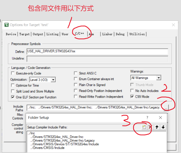

oled驱动注意点
2024年9月9日
11:26

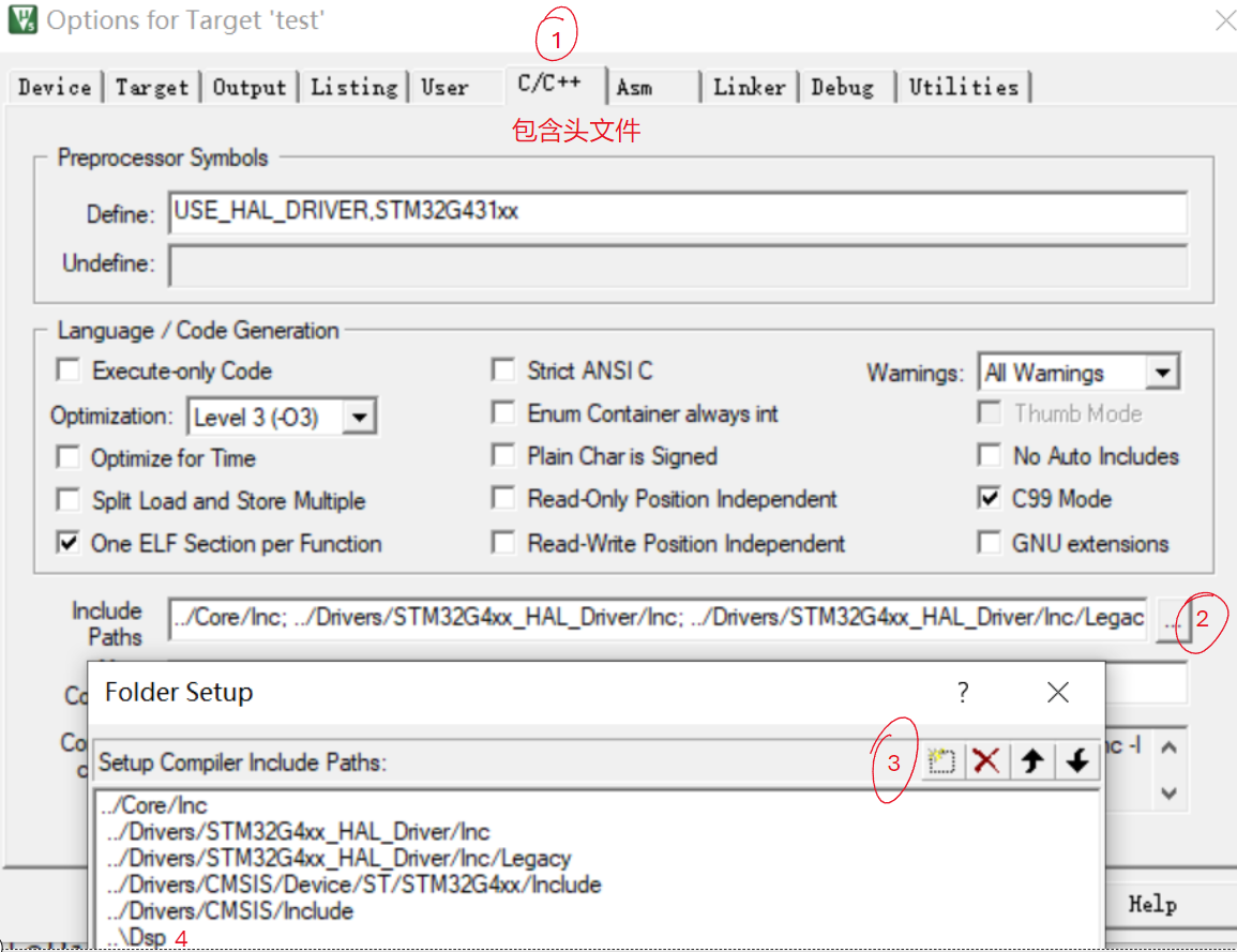

首先拉入相关的字库.h文件
oled的.c .h文件 在编译器中包含路径
主函数中包含头文件,
配置硬件iic,只需要把两个通信接口使能即可。
注意时钟频率,主频太高可能影响显示效果。
(硬件IIC是通过IIC控制器硬件模块来实现IIC通信的,而软件IIC是通过软件控制GPIO口来模拟IIC通信)

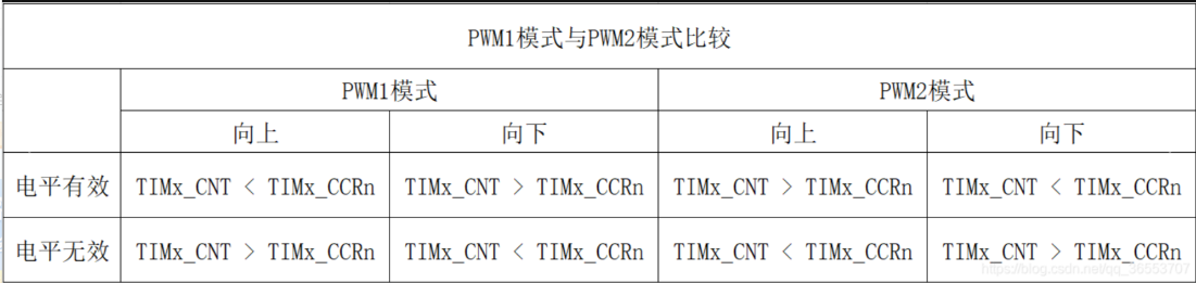

TIM定时器PWM1模式与PWM2模式的比较
STM32 定时器的 PWM 存在两种模式,即 PWM1 模式与 PWM2 模式,两种模式相似却又恰恰相反。
PWM1 模式:向上计数,当 TIMx_CNT < TIMx_CCRn 时,定时器 TIMx 的通道 n 为有效电平,否则为无效电平;向下计数,当 TIMx_CNT > TIMx_CCRn 时,定时器 TIMx 的通道 n 为无效电平,否则为有效电平 有效电平,否则为无效电平。
PWM2 模式:向上计数,当 TIMx_CNT < TIMx_CCRn 时,定时器 TIMx 的通道 n 为无效电平,否则为有效电平;向下计数,当 TIMx_CNT > TIMx_CCRn 时,定时器 TIMx 的通道 n 为有效电平,否则为无效电平 无效电平,否则为有效电平。
下面是 PWM1 模式与 PWM2 模式的比较表格图,能够比较直观的反映出两者的区别。
两种PWM模式的比较 注:
全文中的 TIMx 表示 STM32 的定时器,x 表示某个定时器,取值需要根据芯片来定;
全文中的 TIMx_CNT,表示定时器 TIMx 的计数器寄存器值;
全文中的 TIMx_CCRn,表示捕获比较寄存器的值,其中 n 表示某个通道,取值为1、2、3、4;

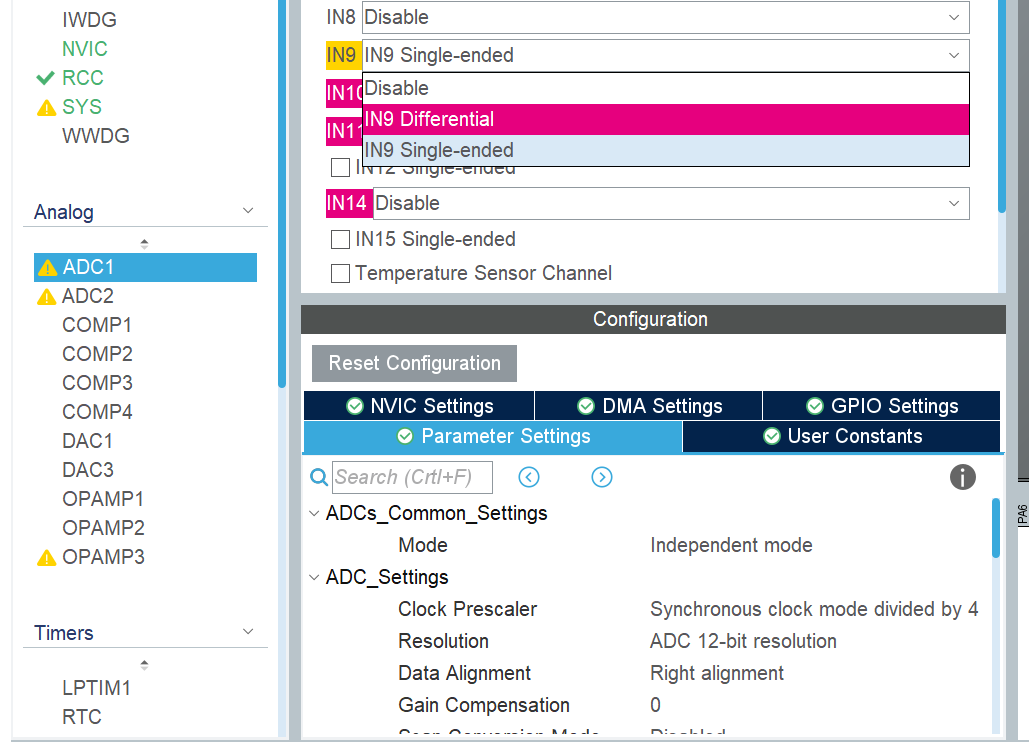

ADC采样
2024年9月9日
11:29
只需在CubeMx中开始相关引脚adc采样通道
