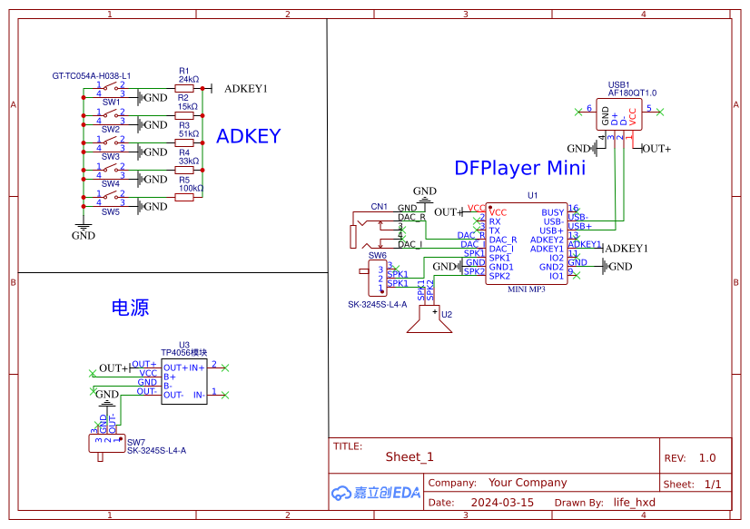

这是一个基于DFPlayer Mini模块的简易mp3(非常简易),制作简单
(由于作者天天摸鱼,导致此项目虽然每代改动简单,但还是很久才去打板)
一切的源头
我的一个朋友想自己DIY一个MP3,他找到了DFPlayer Mini这么一个小玩意
然后他就弄出了这么个东西 非常简洁
我看到了以后觉得挺好玩,于是就有了这个项目(其实我也跟他说过想画个板)下图

功能介绍(本项目)
  • 自带扬声器
  • AD按键控制方式
  • 总电源开关和扬声器开关双开关控制
  • 带3.5音频口与Type-A口
  • 使用现成TP4056锂电池充放电模块
  • 500mAh锂电池
(注:自带扬声器的音质比较垃圾,AD按键示意图里接200K电阻“播放模式”按键的功能我还没搞懂)

先将沿着中间那条缝锯开,锯开后用砂纸打磨边缘至两条丝印消失即可。(打板建议打1.2mm或以下的方便锯开)
DFPlayer Mini的排针太长会刺到电池,需要修剪,用记号笔标记一下再剪更整齐。
TP4056模块焊接前建议先把这两根铜柱拧好,TP4056模块就不那么容易焊歪,焊接前在底板焊盘和TP4056模块的焊盘上先上点锡,会更好焊牢。
注意:TP4056芯片在充电时会发热(烫),可以在TP4056模块与电池之间加一层隔热材料。
