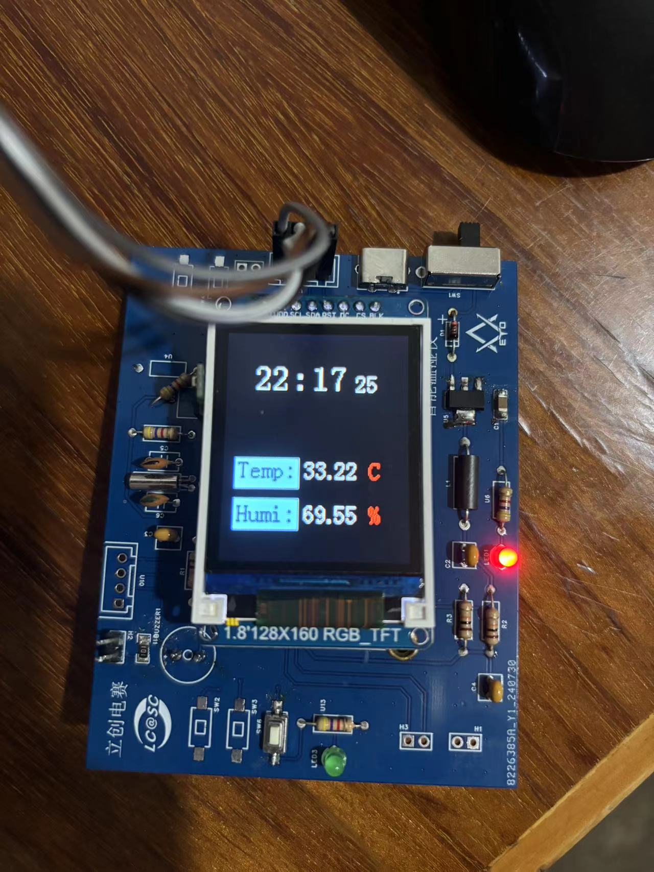

*4、硬件部分
一、电源模块:
采用AMS1117电源芯片5V→3.3V 变压输入,单刀开关、二极管控制,LED电源指示灯。
二、MCU主控电路:
采用本电赛推荐STM32G030主控芯片,引脚配置SWD调试口、两个I2C、SPI串口及其它GPIO口控制;
三、温湿传感器:
传感器配置为I2C协议,同时配置上拉电路;
四、LCD显示电路:
SPI协议驱动1.8’ 128*160 LCD
五、EEPROM数据配置存储电路:
I2C协议驱动AT24C02C EEPROM芯片
六、时钟电路:
串口协议驱动DA1302Z时钟芯片,配置32.267kHz时钟晶振;
七、GPIO蜂鸣器电路
GPIO口控制无源蜂鸣器,实现时钟闹钟功能

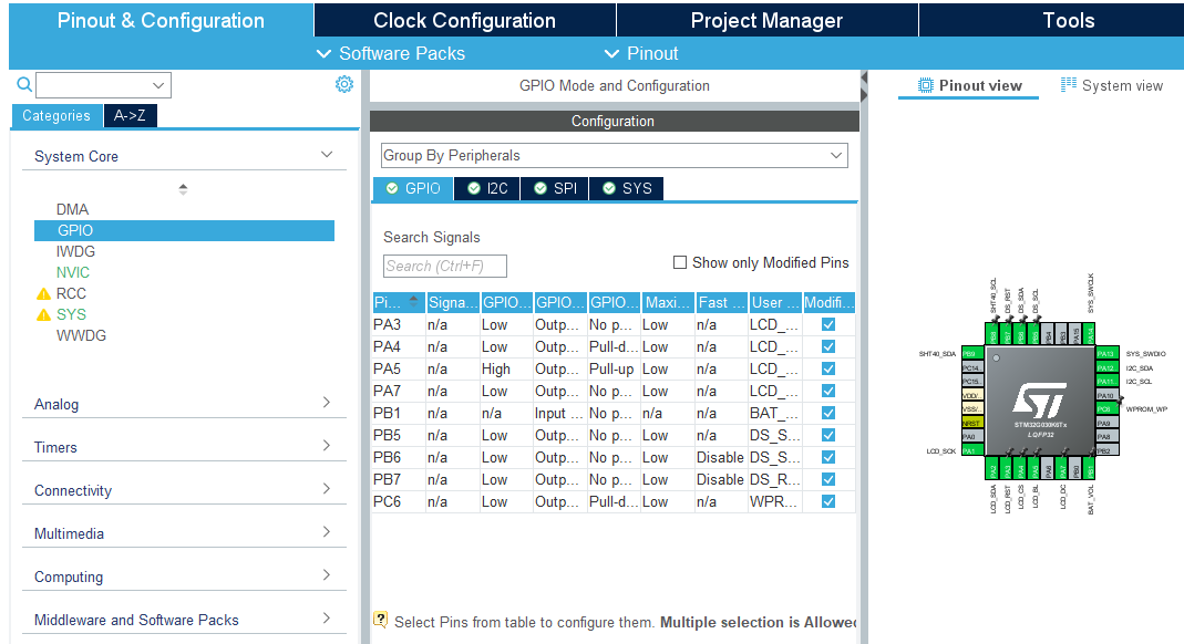

八、CUBE MX编程配置
九、Keil驱动程序架构
主控STM32 SPI驱动LCD,I2C控制SHT40及EEPROM,串口控制时钟芯片,GPIO控制蜂鸣器;请输入内容…
