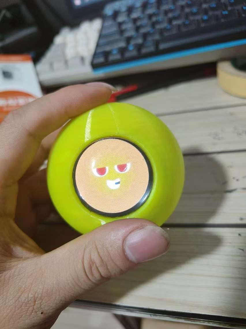

本项目为五月天应援球求核心电路板以及外壳stl
简介:本项目为五月天应援球求核心电路板以及外壳stl
创建时间:2024-08-14 13:55:35更新时间:2024-09-16 15:04:01
原工程为源自渣渣阿姨的神之眼项目@小渣渣,这里感谢渣姨提供的方案,
主控使用是ESP32-WROOM-32U模组
阻容为0603封装
bom表里的元器件可以直接在立创商城购买,有些价格可能不太友好,可以自己去淘宝
锂电池:tb搜关键词602828电池
平凸透镜:https://item.taobao.com/item.htm?id=591580399917规格选择:35mm圆形10个,也可以去其他店铺购买,搜平凸透镜就行,自己看好尺寸别错了
TF卡槽为1040310811(立创商城C编号:C585350),链接:https://item.szlcsc.com/613200.html
长柄开关:https://item.taobao.com/item.htm?id=617002359193,规格:底座到柄高 7MM 编带装
项目简介:
本项目基于Arduino IDE环境
本项目硬件和软件部分基于GPL3.0开源许可开源(可修改,可分享,可商用,但是要开源),二次修改请遵循GPL3.0开源许可规则

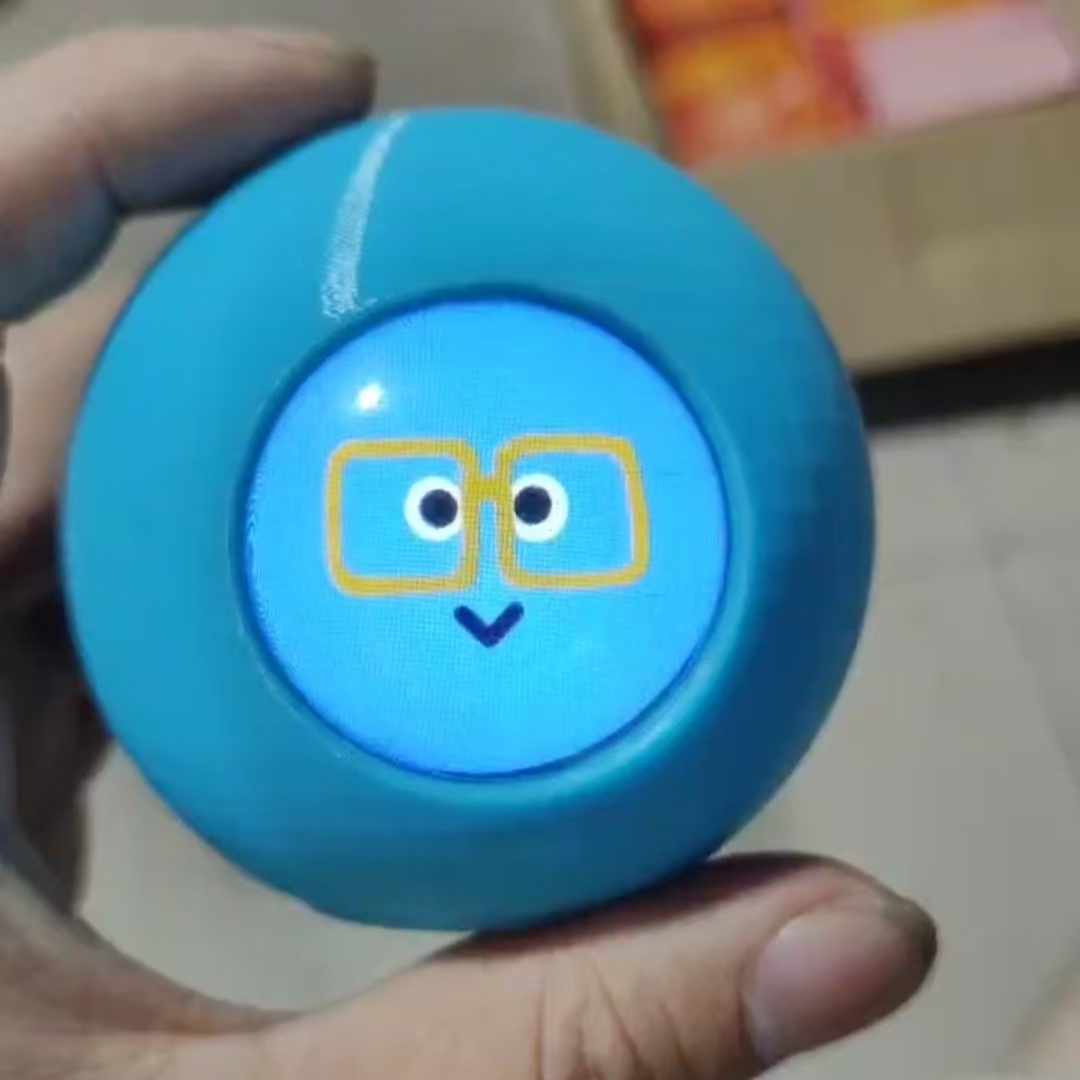

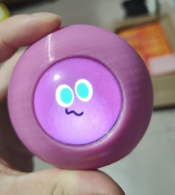

来点儿图图:
粉色的阿信和蓝色的石头简直是绝了,有木有?有木有?有木有?
烧录:
可选ArduinoIDE烧录和esptool烧录
ArduinoIDE烧录注意:
ESP32开发板库版本:1.0.6
Arduino_GFX库版本:1.1.1
esptool烧录:
原理图
可以参考小渣渣的神之眼项目,没有任何改动。
