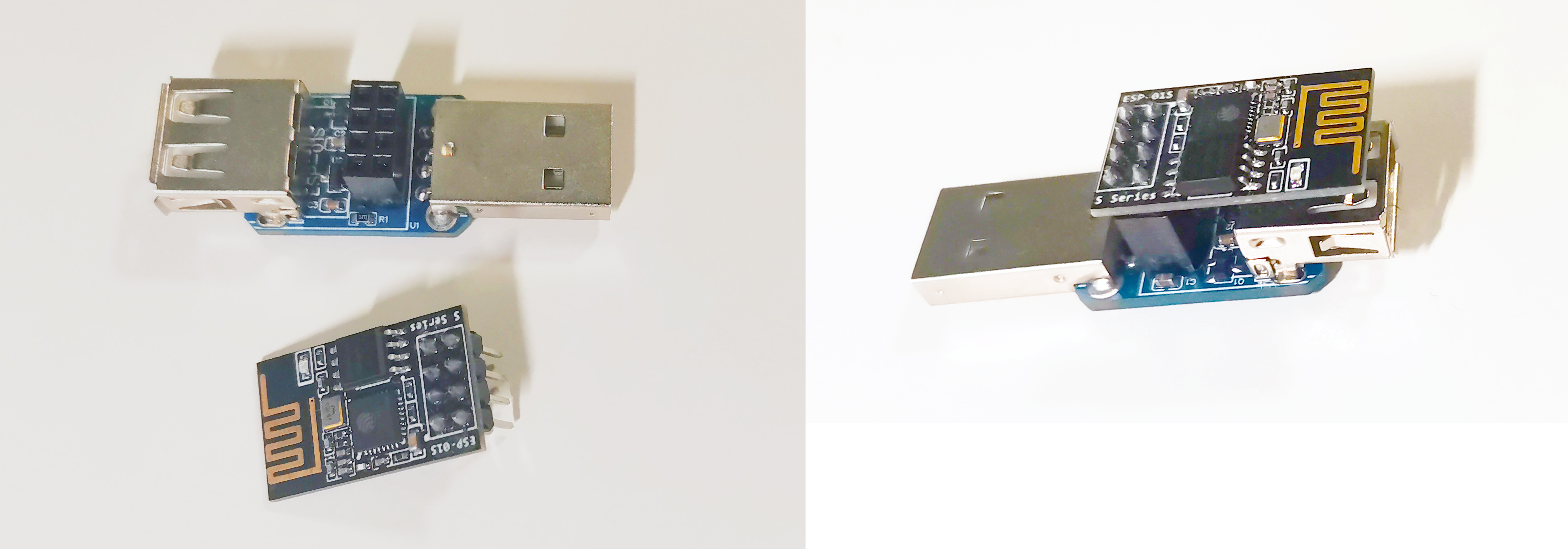

本项目是基于ESP-01S模组的WiFi开关,使用手机端进行控制操作。
考虑到市面上有许多成熟的WiFi开关,因此本项目主要起方案展示和技术分享之用,可作为ESP8266的学习项目,
如果只是需要稳定好用的WiFi开关,还是选择各种上市产品会更加适合。
本项目的基本功能我个人使用近两个月未出现问题,但还是不能保证它绝对可靠,若要用于重要设备的控制请慎重,本人不对此负责
硬件
该无线开关主要由USB公口、USB母口、2×4pin母座、电源电路、控制电路组成。
USB公口为输入端,USB母口为输出端,2×4pin母座用来连接ESP-01S模组(务必注意模组方向应朝着USB母口一侧 )。
电源使用662K.芯片,将输入5V转为3.3V。
使用PMOS控制USB母口的电源引脚是否与5V接通,PMOS栅极连接至模组的IO2,并由10k电阻上拉到5V,IO2采用开漏输出
USB公口与USB母口的DP、DM线是保持直通的。
由于ESP8266刚上电时IO2会在极短时间内为低电平,因此刚上电时PMOS会有一个瞬间导通,比如假如用来控制灯的话就表现为上电闪一下,
若在意此问题,则需要先让该WiFi开关上电,然后再接入后级设备。
将控制5V线的PMOS换为控制GND线的NMOS能避开这一问题,但这会导致地阻抗增大,可能引起其他问题,因此权衡之下还是选择了PMOS。
