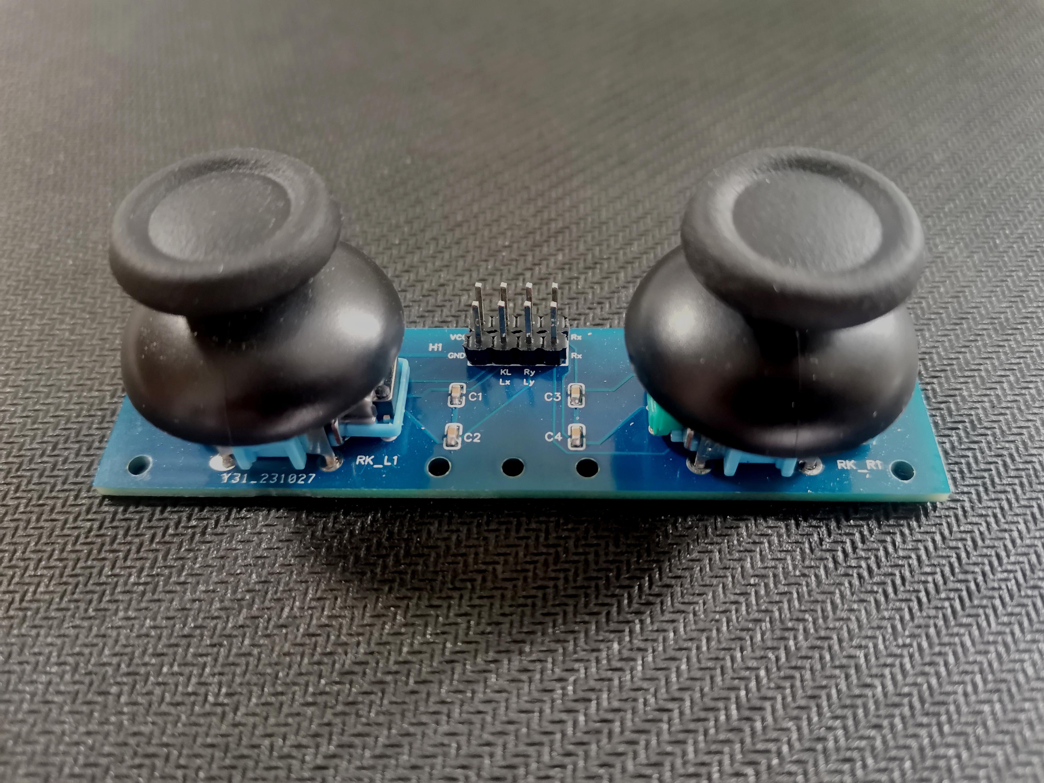

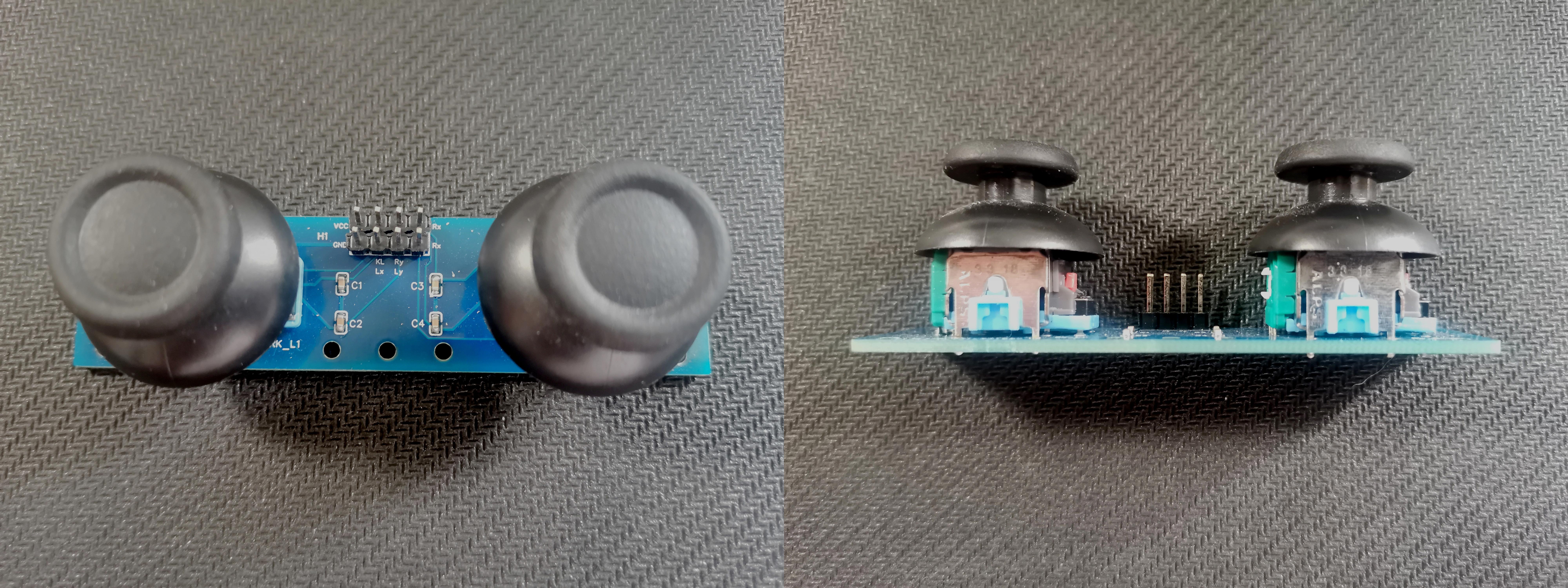

本模块是Little-Remote遥控器的摇杆小板。使用排针连接,也可作为独立模块使用。
(Little-Remote遥控器工程之后会发布)
排针是2.54mm标准间距的2×4排针,包含了4路模拟量,2路开关量,以及供电。
使用两个普通PS4摇杆,不建议考虑霍尔,因为没试过不保证可用。之后会在遥控器代码做一下摇杆中位校正。
对摇杆模拟输出加了电容滤波,电容值越大则滤波越好,但过大也会造成延迟,可自行修改容值,或不用电容。
