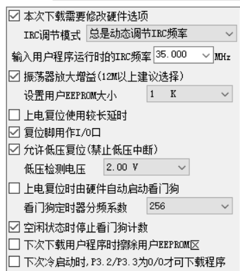

<p><span style="font-size: 18px;"><strong>基本信息</strong></span></p> <p>本装置为基于STC8H8K和A4988的步进电机驱动装置,配合频闪灯光,实现诡盘的动画效果。</p> <p>支持调节转速和改变帧数(一圈的画面个数)。</p> <p><span style="font-size: 18px;"><strong>硬件</strong></span></p> <p>主控&nbsp;<strong>STC8H8K64U</strong>,TSSOP20封装,使用5V电源工作,支持USB直接烧录。</p> <p>为方便使用,预留了两种USB接口,可只焊接一个或都焊接,使用时用其中一个即可。第一个USB是A口,公头沉板。</p> <p>第二个USB接口使用 <strong>TYPEC-306DDW-ARP16</strong>,注意此型号为针脚型,和常见的TYPE-C口有所不同,更易焊接。</p> <p>若不使用TYPE-C口,或使用C口但不用CtoC线,则R3、R4这两个电阻可以省略。</p> <p>一个EC11编码器;一个按键;一个开关。一个0.56英寸的<strong>共阴</strong>的数码管。</p> <p>将5V用DCDC升压至12V来驱动电机,芯片使用 <strong>SDB628 </strong>或 <strong>SX1308 </strong>或 <strong>MT3608</strong>,这3种芯片的数据手册基本一致。</p> <p>步进电机驱动使用 <strong>A4988</strong> 模块,并使用一个4P接口,也可直接用排针。</p> <p>LED灯驱动使用PMOS,并使用一个2P接口,也可直接用排针。接口的正负见PCB背面。</p> <p><img src="//image.lceda.cn/oshwhub/aaf3cb91db4544bababb5c25a2af30c5.jpg" width="267" height="200" /></p> <p><span style="font-size: 18px;"><strong>旋转装置</strong></span></p> <p>推荐使用常见的2相4线的<strong>42步进电机</strong>,步距角为1.8&deg;,即一圈200步,如使用不同步距角的电机,需要修改程序宏定义。</p> <p>电机功率不要太大(我用的比较小号的高度23mm的),以免对供电造成很大压力,可把驱动模块的电流调节小一点。</p> <p>附一张我使用的电机的参数,仅供参考,除上面提到的内容之外,不需要完全一致。</p> <p><img src="//image.lceda.cn/oshwhub/3fa41665ebea457e8de7cfb577063f95.jpg" width="349" height="345" /></p> <p>关于转盘,这里提供了一个示例的圆形PCB,可使用法兰联轴器和电机轴连接,然后可以将打印的图像固定于圆盘上。</p> <p><img src="//image.lceda.cn/oshwhub/2d6d62ed16fd4852bd7ebc1324839fe4.jpg" width="399" height="300" /></p> <p><span style="font-size: 18px;"><strong>软件</strong></span></p> <p><strong>1、显示</strong></p> <p>使用8段数码管显示当前的<strong>帧数</strong>(即转一圈曝光多少次),帧数默认范围<strong>1~39</strong>。</p> <p>当<strong>小于等于9</strong>,数码管正常显示数字;当为<strong>10~19</strong>,数码管在显示数字0~9的同时,其小数点也点亮;</p> <p>当为<strong>20~29</strong>,显示字母AbCdEFGHiJ;当为<strong>30~39</strong>,显示字母AbCdEFGHiJ的同时,其小数点也点亮。</p> <p>用字母表示数字可能不太直观,不过一般也不会用到超过20。</p> <p><strong>2、操作</strong></p> <p>使用拨动开关、按键、编码器旋钮来操作。</p> <p><strong>开关</strong>拨到OFF会切断电机和LED输出,虽然软件上也可以熄灭LED和停止电机转动,但保留这个硬件开关。</p> <p><strong>旋转编码器</strong>,可以调节电机转速,包括正转反转。<strong>按下按键</strong>可以让电机停转。</p> <p>调节电机速度时不要变化太快,防止因加速不及导致丢步堵转,若堵转,先停止电机,然后再拧编码器启动加速。</p> <p>如果向下<strong>按住编码器</strong>的同时旋转编码器,可以调节帧数。</p> <p><span style="font-size: 18px;"><strong>烧录</strong></span></p> <p>使用<strong>STC-ISP</strong>软件烧录,软件可到STC官网获取。烧录方式为STC8H8K64U的USB直接烧录。</p> <p>烧录时先打开hex固件文件,将芯片型号选为STC8H8K64U,注意要按下图设置<strong>硬件选项</strong>:</p> <p><img src="//image.lceda.cn/oshwhub/e6a002196cfd4e5d94aefc3b9dd7eeed.png" width="232" height="262" /></p> <p>先把按键往下按住,然后再接入USB上电,再松开按键。若成功进入烧录模式,则软件中会显示STC-USB Writer,点击下载即可。</p> <p><span style="font-size: 18px;"><strong>QT软件</strong></span></p> <p>用QT写了个小工具,可将多个图片环绕排列在一个圆形上,如下图,是将一个GIF用PS分解并导出的所有图层:</p> <p><img src="//image.lceda.cn/oshwhub/75a399e616b74a3eaf5da3e85446f853.png" width="600" height="85" /></p> <p>将它们放到exe目录下的input文件夹中,并使用该程序,可按照文件名顺序排列生成类似如下的图像:</p> <p><img src="//image.lceda.cn/oshwhub/1f02253752eb47bbb966b039262dcdf4.png" width="266" height="266" /></p> <p>下面是效果展示,因为源帧数偏少,所有这里摆放了两个循环,相关参数可以在软件中设置。</p> <p><img src="//image.lceda.cn/oshwhub/d1dc637574ed41359c98a5859ae7769c.gif" width="326" height="317" /></p> <p>总之,该程序提供了一个制作简单的诡盘图像的方法。</p> <p>此外,附件中也提供了一些诡盘图像,也可以在网上搜索 诡盘 或 PhenakistoScope(费那奇镜)来查找现成的图像。</p> <p>下面是打印了一个网上找的诡盘图像的演示效果:</p> <p><img src="//image.lceda.cn/oshwhub/cf3de6a63cf24ed1942bb8312eaccd08.gif" width="318" height="313" /></p> <p><span style="font-size: 18px;"><strong>其他</strong></span></p> <p>推荐在连接电脑烧录程序之前先把拨动开关拨到OFF,或直接不连接电机和LED,以避免电脑USB向它们供电,防止过流。</p> <p>烧录完成后,可以改用充电头提供5V电源,然后再连接并启动电机和LED。</p> <p><em>展示视频:B站链接稍后添加</em></p> <p>下面也上传了两个视频(其中光暗交错的条带是相机按行扫描的结果,肉眼不会有)</p> <p>值得说明的是,帧数不一定严格等于转盘上的画面数,若稍微偏离,会使画面转动起来,其中一个视频展示了这个效果。</p>
