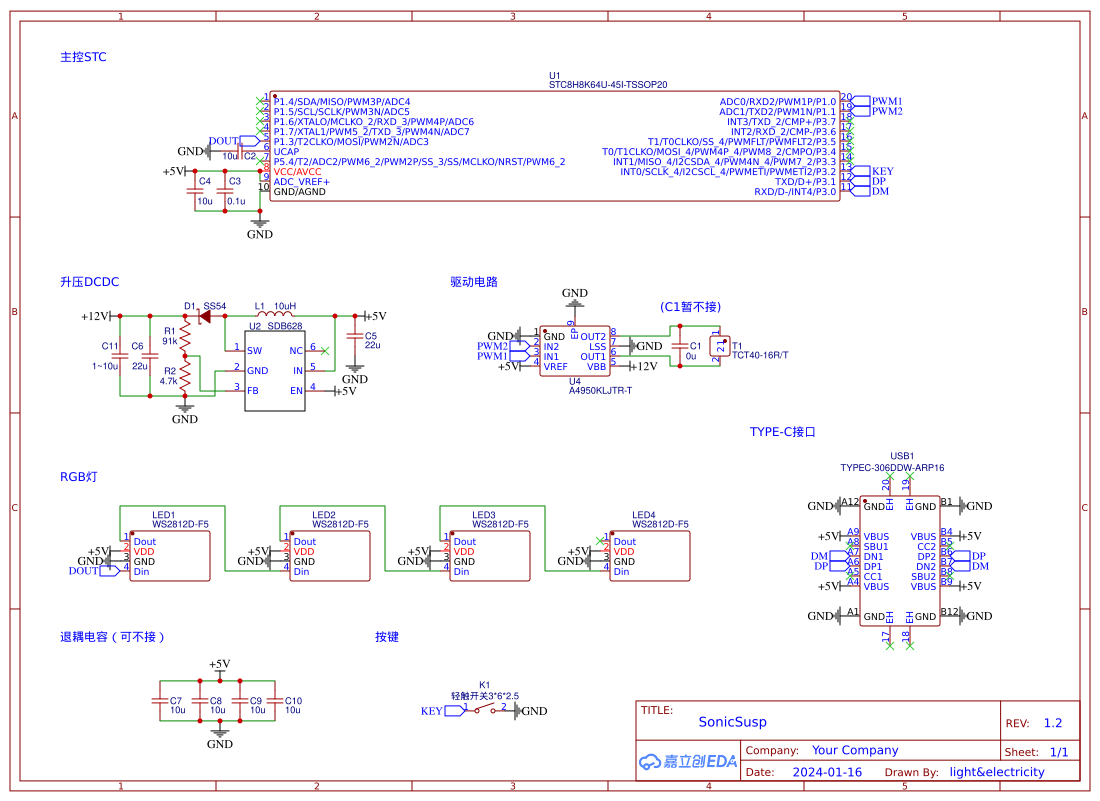

硬件
主控 STC8H8K64U,TSSOP20封装,使用USB的5V电源工作,支持USB直接烧录。
将5V用DCDC升压至12V,芯片使用 SDB628 SX1308 MT3608,这3种芯片的数据手册基本一致。
驱动使用H桥,芯片为 A4950 AT4950,两者基本可替代。
超声波发生器为 TCT40-16T,注意发射端后缀为T,接收端后缀为R,这里需要两个,均为发射端。
USB接口使用 TYPEC-306DDW-ARP16,注意此型号为针脚型,和常见的TYPE-C口有所不同,更易焊接。
RGB灯使用4颗 WS2812 灯珠,如果不需要灯光则可以不焊接。
C7~C10为灯珠退耦电容,实际上灯珠内一般自带,所以可以不焊接。
C1是参考其他设计添加的电容,但发现并无必要且会造成功耗和发热增加,因此C1不要焊接

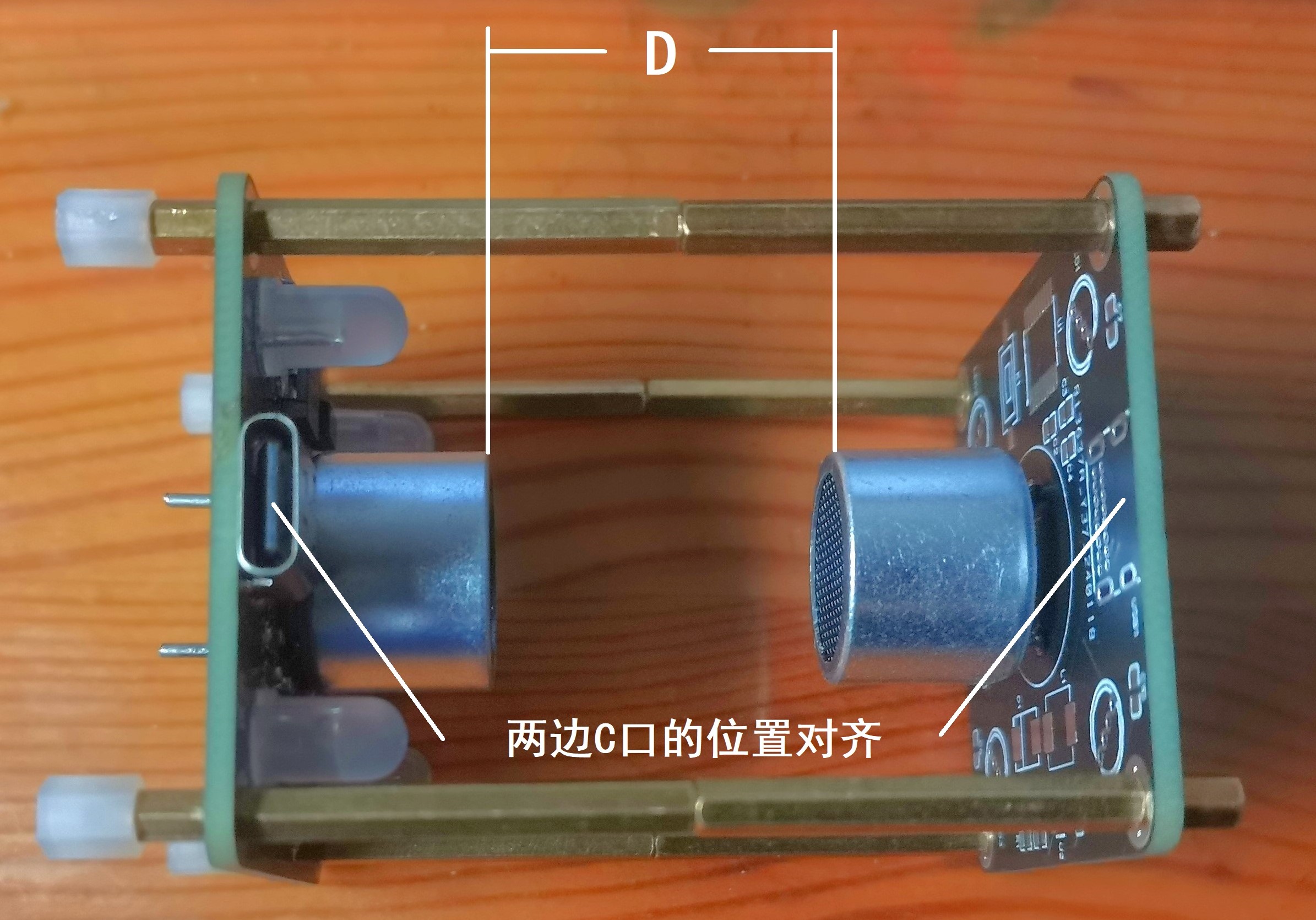

需要上下两片同样的PCB,下面的PCB焊接全部需要的元件,上面的PCB只焊接超声发生器,两者用铜柱连接起来。
其中,离TYPE-C口远的两个铜柱负责将驱动电流传递到上面的PCB,因此上面的PCB应与下面的方向对齐(保证上面的C口正下方是下面的C口即可)。
由于使用铜柱导电,因此不要将本装置放在金属表面,以防短路,或者可以在铜柱底端加上尼龙螺母绝缘。
焊接超声发生器前,若有万用表则建议先测一下其阻值,因为我买的遇到了一个坏掉的,阻值很低,正常应该几百欧以上甚至测不出。
两片PCB间距50mm左右,中间铜柱可以使用两个M2*25mm的铜柱接起来,两端则用很短的铜柱或螺丝螺母固定住即可。
焊接超声发生器时,不要紧贴着PCB,最好悬空一点,让两个发生器的间距为23mm左右,即下图D≈23mm,据说这样效果较好。
