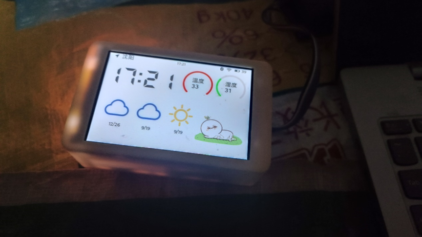

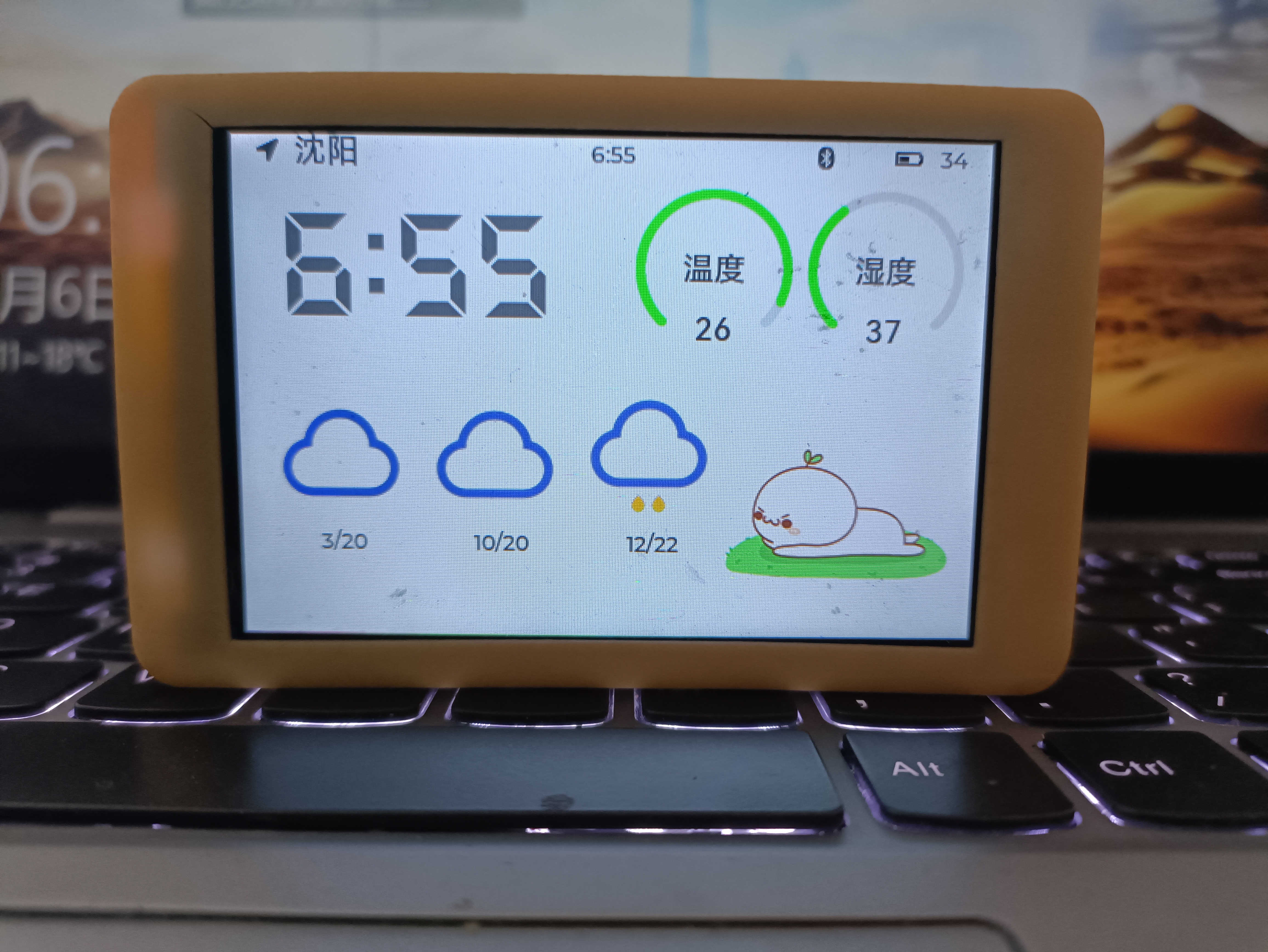

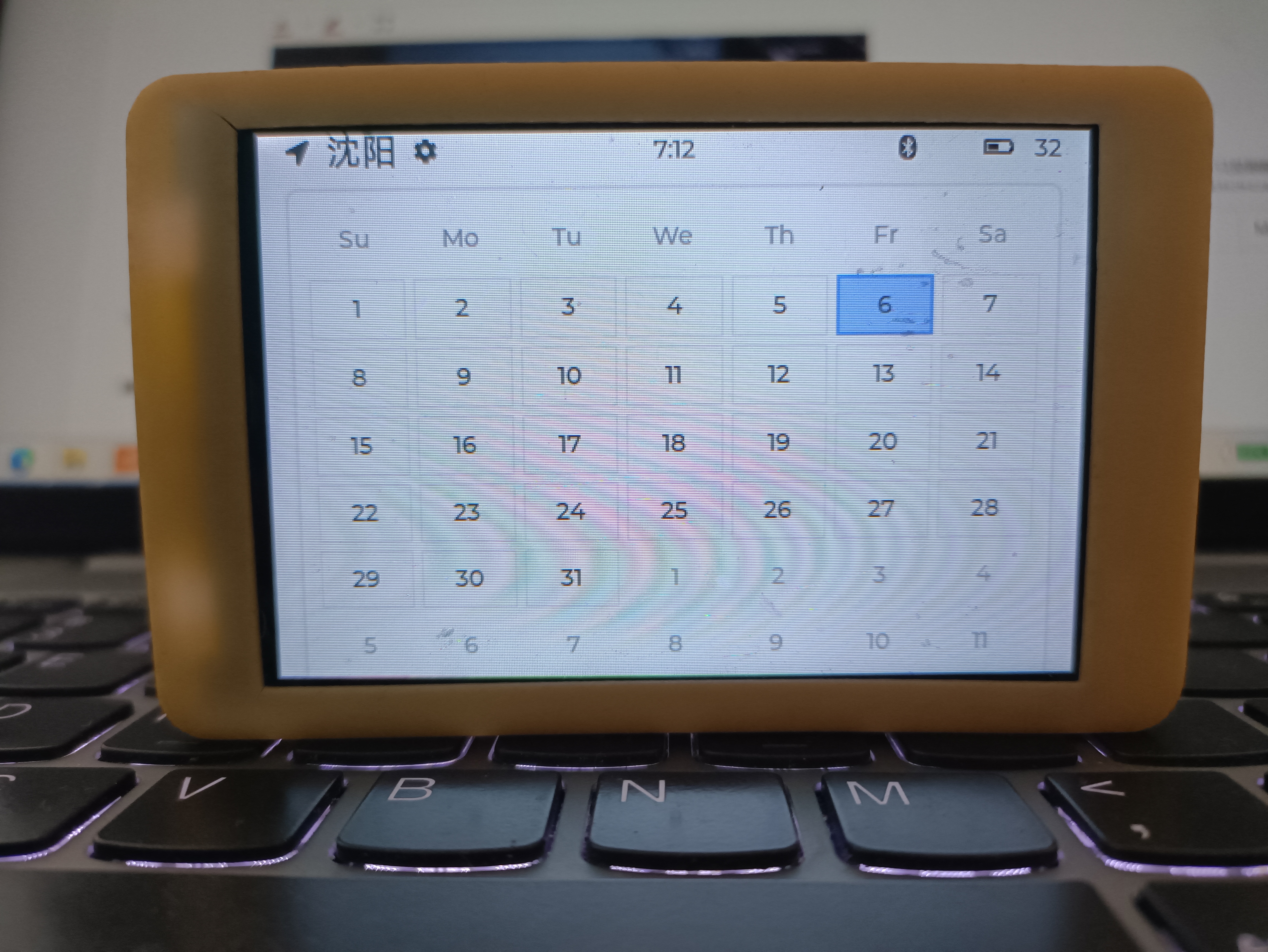

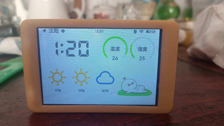

        本项目是基于STM32F412芯片搭配多个外围模块实现的小电视桌面时钟/天气显示/桌面宠物项目。
        小电视在开启后会自动联网更新日期时间和天气信息显示在屏幕上。通过顶部的3个触控按键完成开关和左右翻页功能。无线方面支持专用APP蓝牙配网和设置备忘录(APP和对应版固件正在完善中)。
中间键按下后会自动进入低功耗模式,再次按下唤醒。低功耗模式下会关闭全板的3.3V电源,只有STM32和触控芯片仍在上电(STM32为低功耗状态)。每日零点会自动唤醒,联网重新获取时间和天气信息,保存后自动休眠。

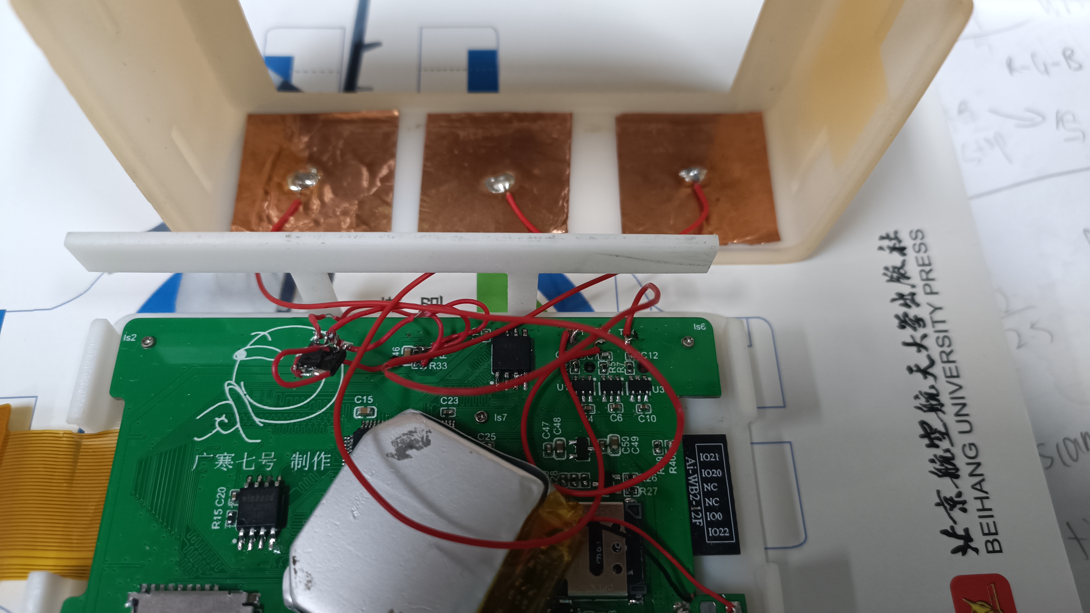

4.      焊接所有原件。由于FPC排线座非常难焊,建议首先焊接,避免掉焊盘导致整个板子报废。焊接建议使用焊锡膏+加热台/热风枪,个别地方需要烙铁修型。带有塑料的原件如SIM卡座、TYPEC接口、RTC电池座等建议放到后面焊接。其中SIM卡座和3.3V升降压电感、32.768K晶振存在一定的冲突,建议复刻者根据水平自行决定焊接方法。SD卡相关电路因为固件原因暂未使用,可以先不焊接。
5.      在外壳顶部贴上3片铜箔胶带,引线焊接到PCB电池座背面的3个测试点上,中间线从后壳屏幕支撑架中穿过后焊在最左边的点上,剩下两个点与按键相对位置相同。建议引线尽量短以避免线间电容对触摸造成的干扰。电池接口左正右负,中间为NTC检测线的焊接点,如果使用NTC功能需要将R24空焊

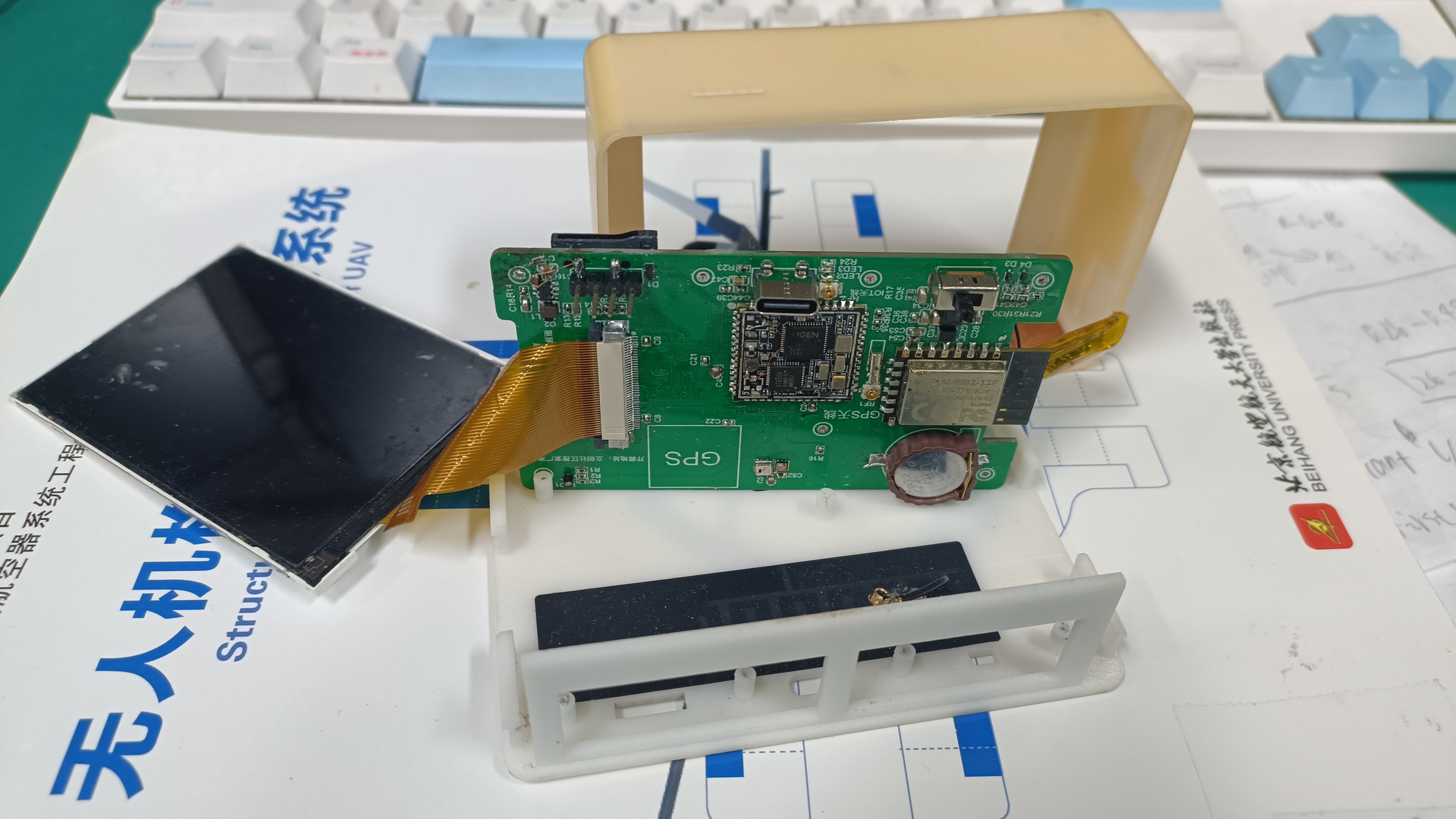

1.拆解图
2.触控部分铜箔胶带和焊接走线(忽略旁边飞线的芯片,这是老版本的PCB,还没有集成AT24C08)

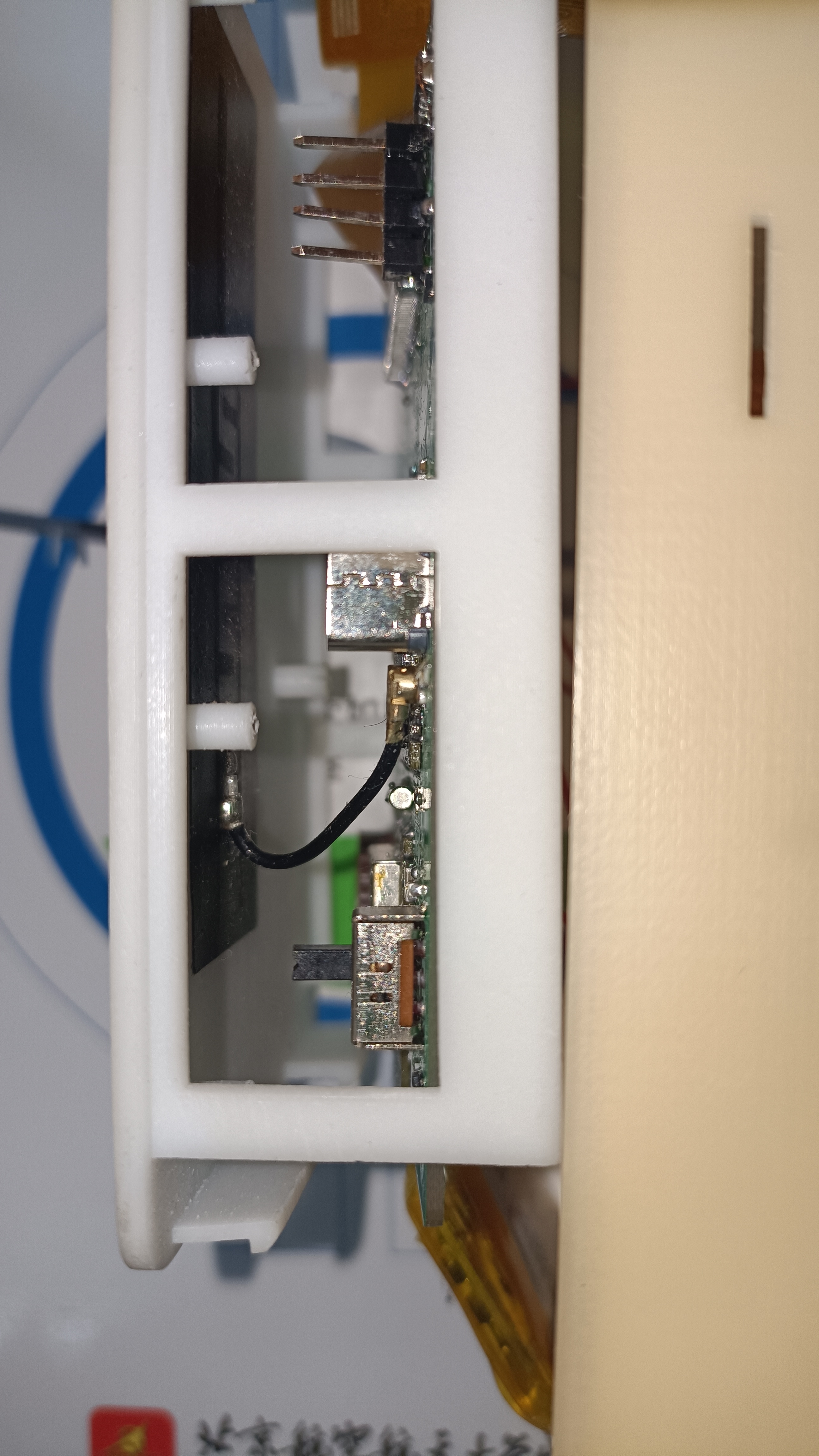

3.主板背面以及粘贴上的天线
4.天线的连接方式,粘贴天线时注意对正插头位置
