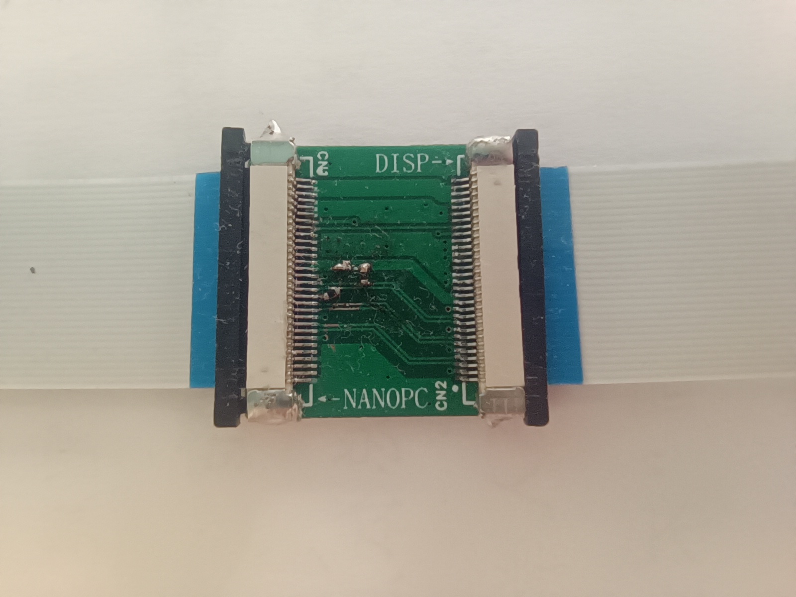

将NanoPC-T4的定制EDP接口转换为通用30pinEDP
简介:将NanoPC-T4的定制EDP接口转换为通用30pinEDP
CC BY-NC-SA 3.0
创建时间:2024-01-27 15:50:57更新时间:2024-02-10 20:02:44
项目已经过测试,可以正常使用。
立创打样板厚为1.2,嘉立创7628结构。线距采用6mil最小间距。
注意:EDP两头排线一定要注意正反!!!
不要问我是怎么知道的........
具体使用什么类型的排线需要依据你屏幕而定,我这次使用的是两条正接排线。
PCB上飞焊的电阻为EDP AUX通道的上拉电阻,调试时因为NanoPC-T4板有设计但没有安装所以补齐,实测可以不补。

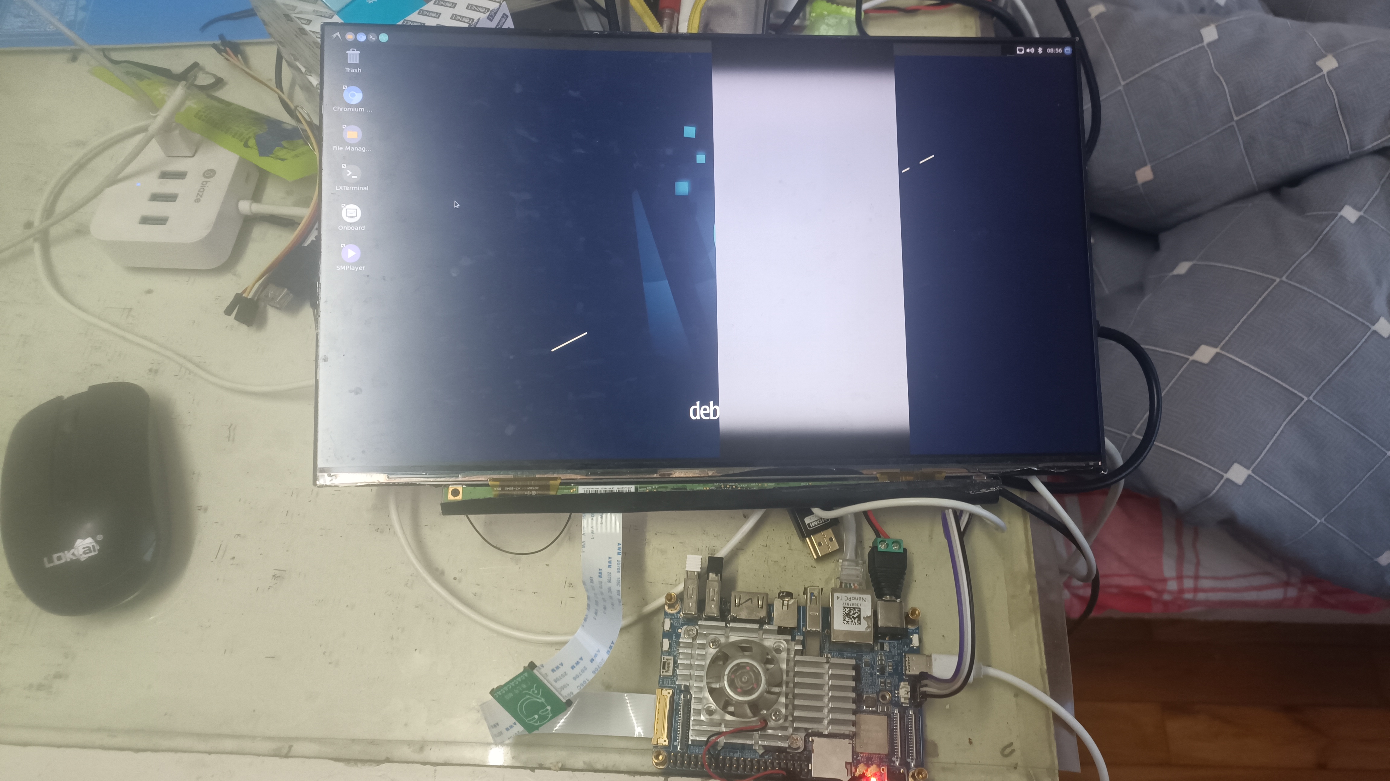

中间适配设备树的时候有一段非常离谱的吐血经历。因为友善提供的4.19内核源码对T4的适配本身就存在重大问题,且软件支持完全没有。作为初学者的楼主在这里面挣扎了非常久的时间,要么屏幕背光不亮面板正常显示,要么背光正常面板不亮....在这里点名吐槽友善的软件支持,搜到的4个交流群我申请了一个月才进去两个,去里面问完全没有回复也没有日常聊天,是个死群。
最后吐血的发现,友善在识别到面板后系统会主动关闭背光,需要手动打开才能正常使用背光!不论这件事多么离谱,但这么操作确实有用....最后编写了一个sh脚本放入系统启动目录,在启动的时候“手动”开启背光......

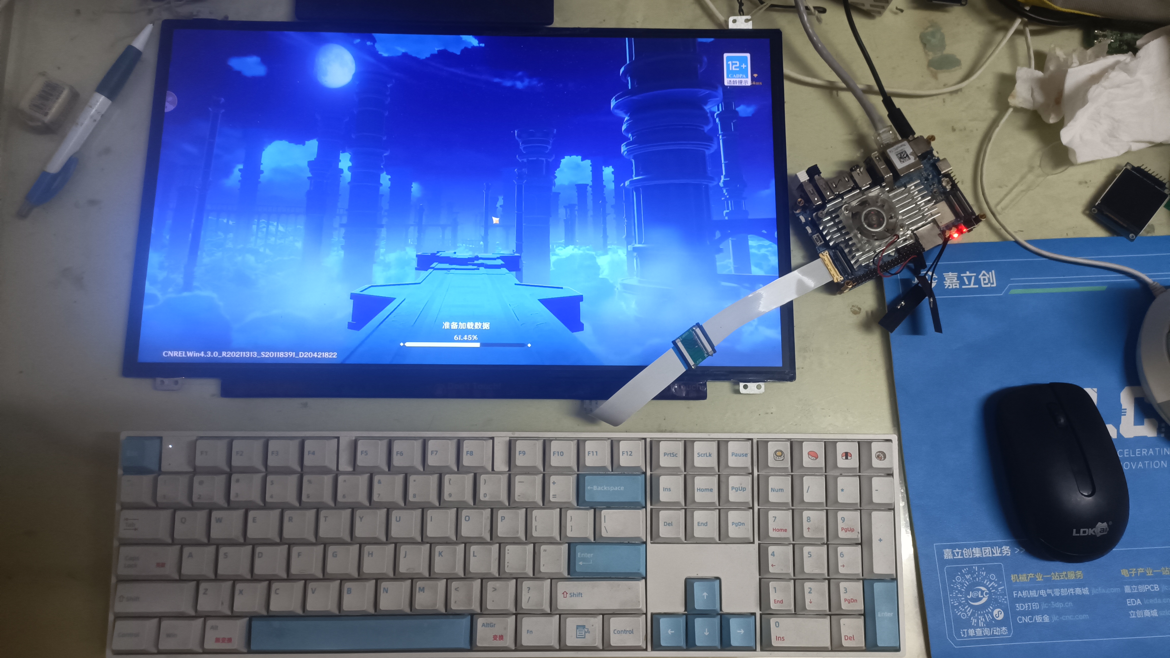

终于点亮屏幕进入桌面,有白条是因为屏幕是瑕疵屏,更换屏幕后就恢复正常了
最后补一张通过转接板原神的照片(doge)
