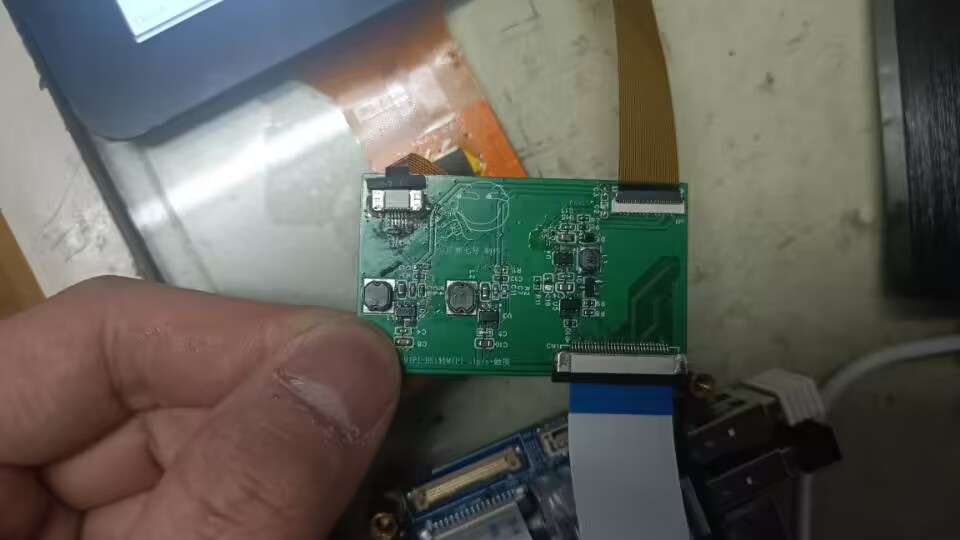

将NanoPC-T4的MIPI-DSI接口转换为通用31pin MIPI接口并附带触摸
简介:将NanoPC-T4的MIPI-DSI接口转换为通用31pin MIPI接口并附带触摸
CC BY-NC-SA 3.0
创建时间:2024-02-10 20:01:30更新时间:2024-02-27 09:31:37
项目已经过测试,可以正常使用。
MIPI接口存在大量私有引脚定义,使用前一定要再三确认屏幕与接口定义可以兼容!!!
不同屏幕背光电压和电流会存在区别,需要确认与项目的背光控制芯片兼容!!!
经过与泰山派开发板引脚定义比较,本项目触摸接口不属于常见引脚定义!!!
经过与泰山派开发板引脚定义比较,本项目MIPI-Logic供电为1.8V,可能会存在不兼容情况!!!
本项目支持的屏幕为:HDMI转MIPI驱动板信号转接板DSI液晶屏树莓派支持触摸工控机器人-淘宝网 (taobao.com)的31pin高亮屏幕,通过与卖家协商有贴装GT911触摸屏
项目使用1.2板厚,嘉立创7628层叠结构,线距为6mil的最小值,走线使用相邻内层作为参考平面,严格遵循差分对走线和返回路径原则,保持阻抗匹配。
LED恒流部分使用LGS63030,调光信号经过一级RC滤波确保模拟调光,也可拆除电容使用PWM直驱,也可换用LGS63032芯片,对PWM调光更加友好。
