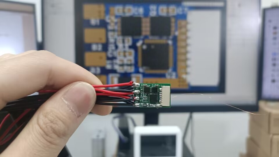

//项目已经过楼主验证,实测可行
项目中存在重大问题,电流检测电阻两端接反,之前因为寄存器看似正常而没有重视,此问题尚未修复!

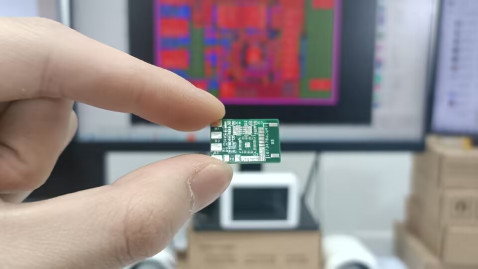

基于BQ40Z50,将体积压缩到极限。为此而砍掉了化学保险。
为增强电流能力和确保地平面完整使用了4层板。但理论上降级为两层板依旧可行。

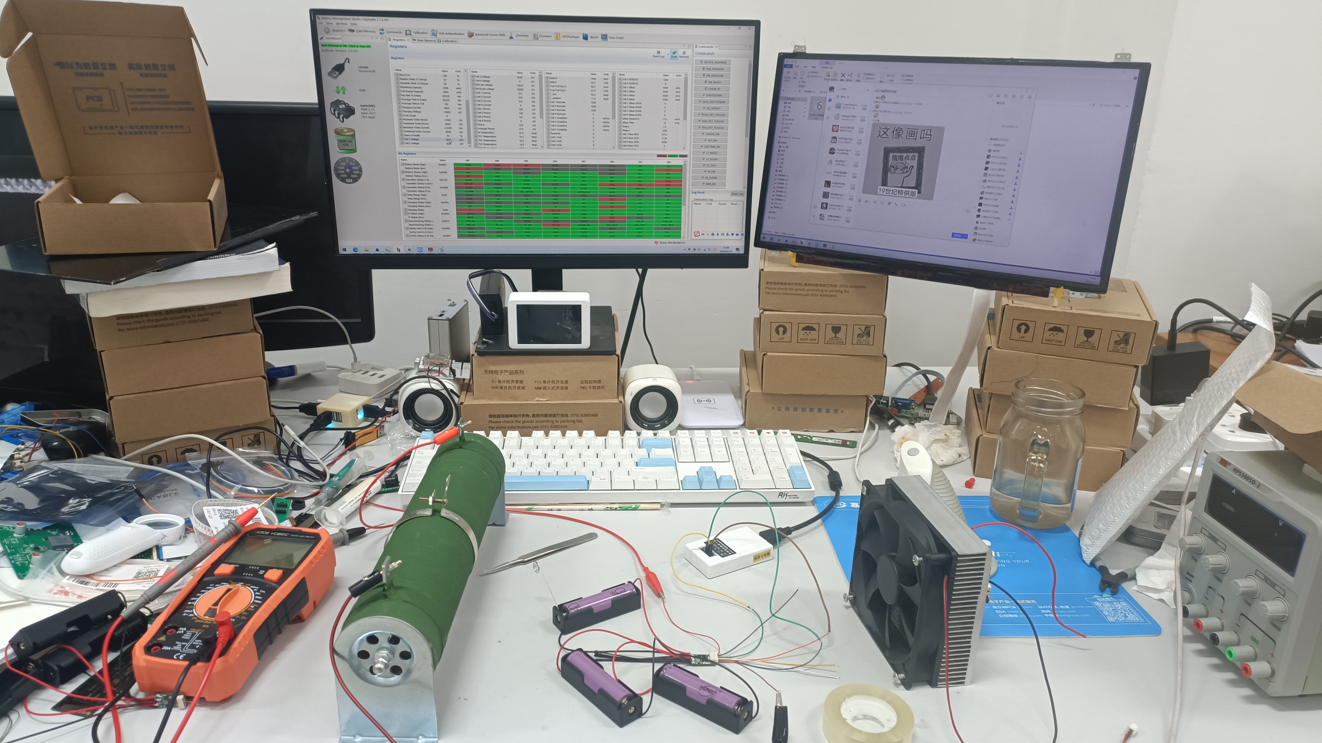

由于BQstudio设置较为复杂,目前还正在研究。
因为BQ40Z50使用的是阻抗跟踪法,电池连接线的线损会影响到电量计量,建议使用较粗的线与电池进行连接并使用开尔文接法。或者更换pin-to-pin兼容但不使用阻抗跟踪的BQ4050。
电池短路电流巨大,焊接时一定要万分小心不要短路!!!
原理图中R9-R12为温度检测电阻,至少要使用一个,不用时需要短路。
