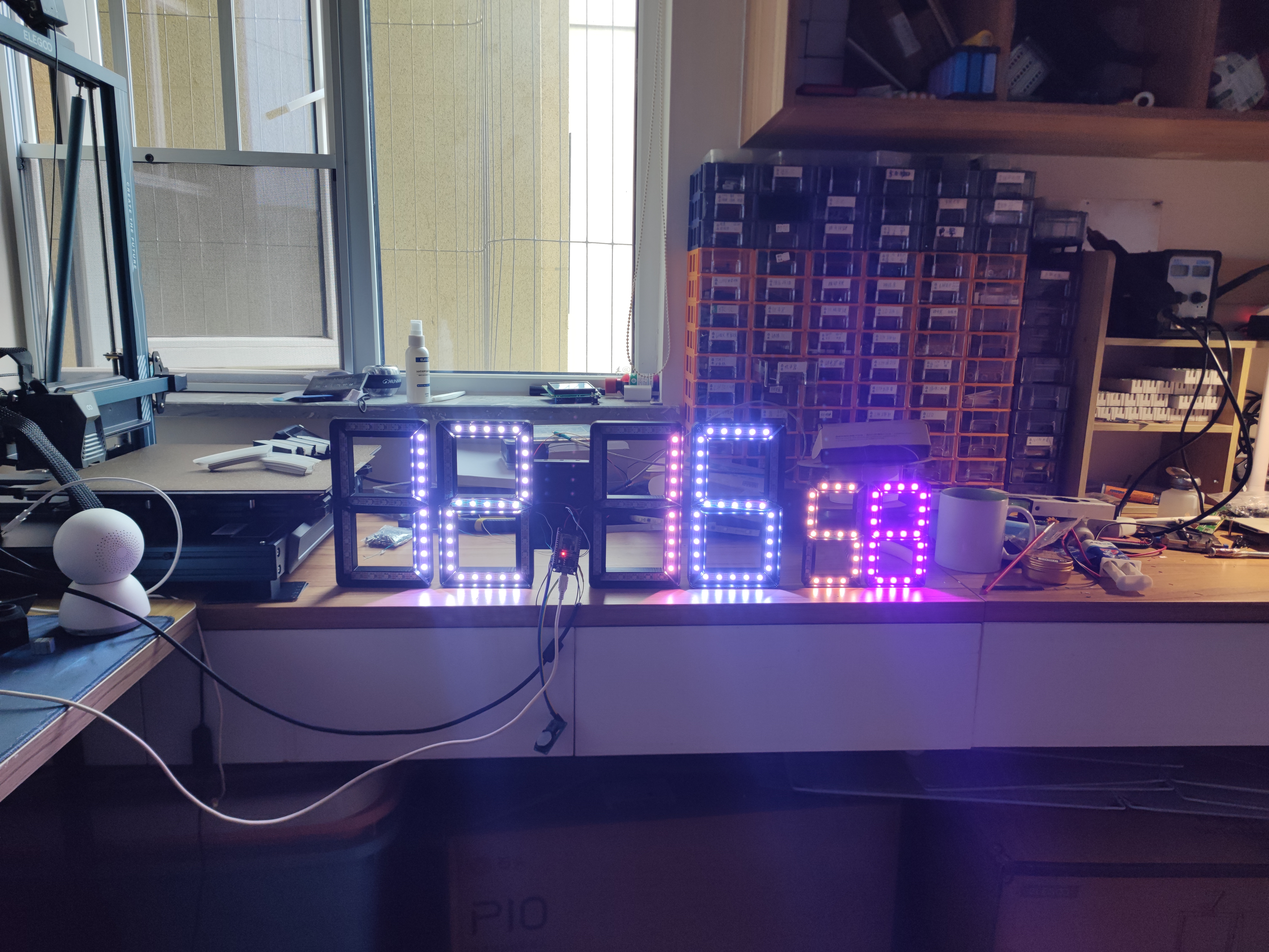

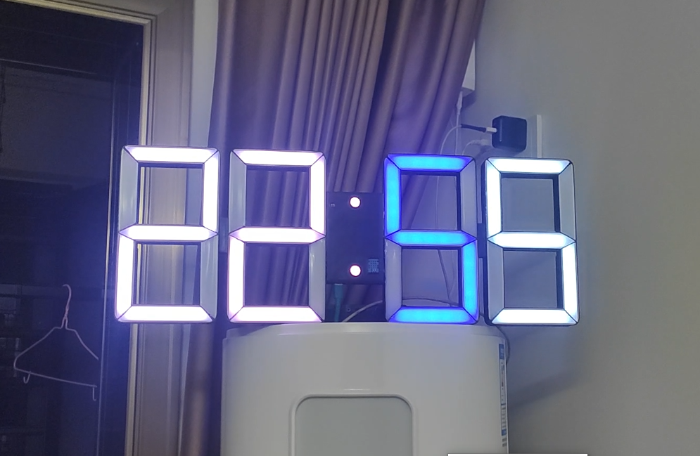

3D打印的超大号数码管时钟,使用ws2812灯带发光
简介:3D打印的超大号数码管时钟,使用ws2812灯带发光

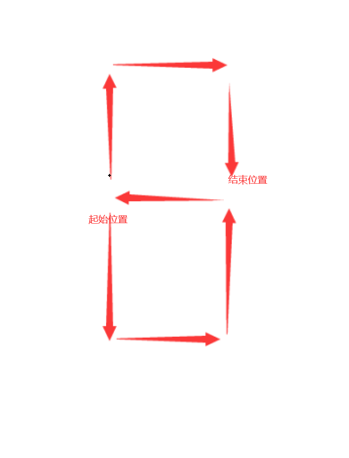

灯带排列顺序如下
注意每个槽位灯珠数量,数量不对的话需要自行修改代码,对应上自己灯代数量,不然的话显示会有问题
