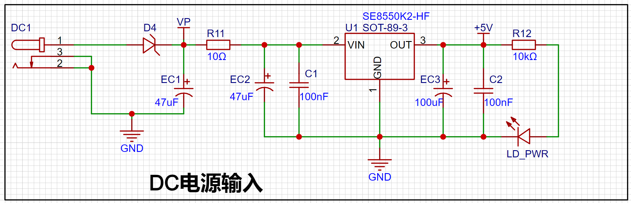

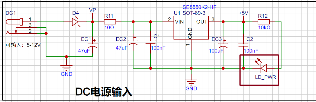

1.1 LDO电路设计分析
图1.1 电源输入图
电解电容要放在陶瓷电容前面,电解电容用来过滤低频干扰,陶瓷电容用来过滤高频干扰。原因:电解电容先过滤低频干扰可以让电路有一个稳定直流电压。
先电解电容(过滤低频干扰信号)→ 再 陶瓷电容(过滤高频干扰信号)
图1.1电源输入图中,VP指的是电压的正电压的意思,所以通过这个原理图1.1来分析这里的二极管(D4)是反接的状态。
拓展:
VP是电压的正电压点的意思
VF是顺向电压,属于LED灯中常有的名词。
这里的GND都是单点接地,单点接地的作用是:简化电路、减少噪声干扰,提高系统的稳定性。

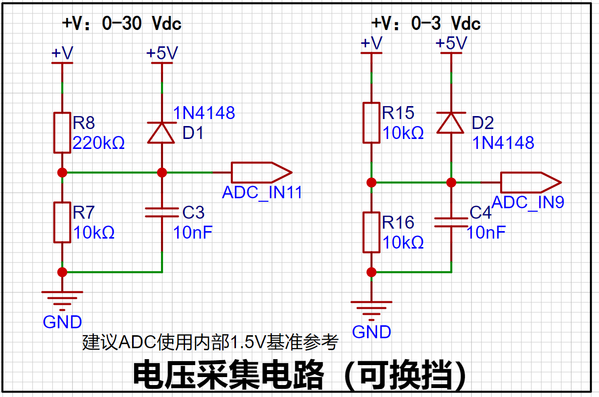

1.3 电压采样电路
图1.3.1 电压采集电路
使用CW32设计此项目最高可以采集到100V的电压,但是本项目的设计的采集电压在0-30V之间。
常见电阻大小:(也可以是?kΩ)
电阻:10Ω、50Ω、100Ω、220Ω、470Ω、1kΩ
钳位二极管(D1):通过限制电压的幅度来保护电路,避免信号过大或过小导致的损坏或故障。
正向钳位电路:当二极管的正极接地时,为正向钳位电路。
负向钳位电路:当二极管的负极接地时,为负向钳位电路。

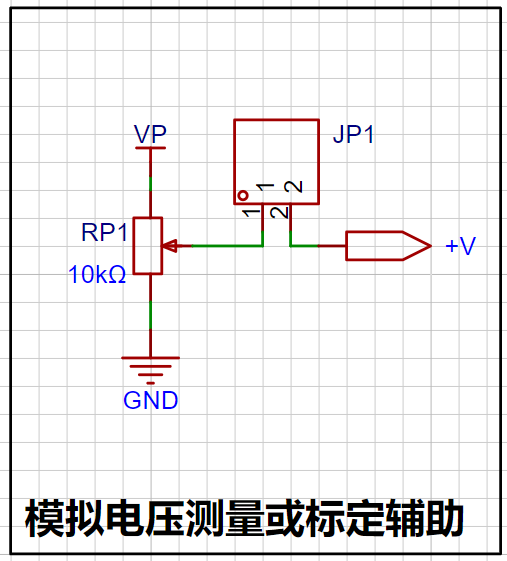

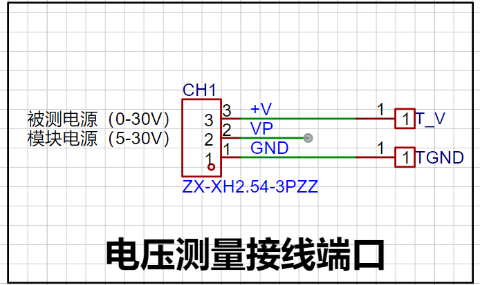

图1.3.2 模拟电压测量电路和电压测量接线端口电路
模拟电压测量电路:是用于模拟外围电路,调节滑动变阻器(RP1)来测量模拟电压。使用该电路时来模拟外围的待测电路需要短接JP1(用接线帽即可完成连接)。不使用的话一定要断开JP1
电压测量接线端口电路:用来外接万用表用的,来校准本项目的电压电流表使用的,T_V接万用表的红表笔,TGND用来接黑表笔。

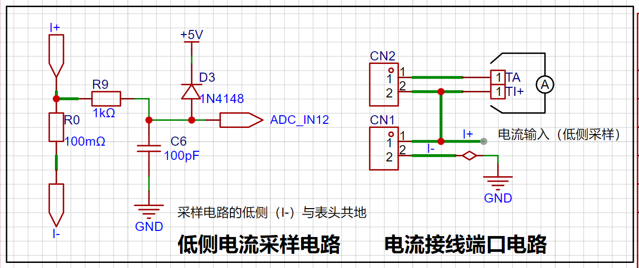

1.4电流采样电路
图1.4.1电流采样电路
R0作用:本项目使用的3A的采集电流,所以3A*0.1Ω=0.3V,约是900mw,所以使用R0是1W功率的电阻。
R9的作用:R9目的是保护ADC端口的和滤波的作用,R9配合C6可以组合成一个RC电路,可以变成一个低通滤波器,是得电路信号波形更加精确。
在PCB进行Layout也需要特别注意,虽然I-网络GND网络在电气上为同一网络,但是需要注意的是I-会有大电流通过,属于“功率地”,即使该点已经接地也会因为电流的波动造成网络电平变化,因此我们可以将该网络视为一个“干扰源”;而GND网络为表头电源负极,即“信号地”,同时,由于单片机的AGND与表头GND并未进行隔离,那此时可以将表头GND视为“敏感地”,因此需要避免被干扰。
注意:在电路设计中,切勿将所有的GND笼统的连接在一起。这也是在设计该项目时,并未铺铜的原因。

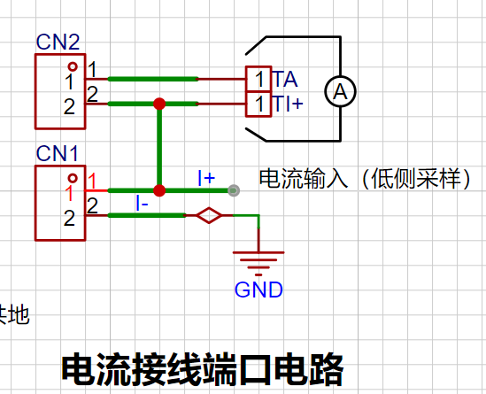

设计CN1和CN2的原因:当项目中需要串联进万用表等设备进行对比验证时,需要同时用CN2的1脚(红线-电流in)CN1的2脚(黑线-电流OUT)
正常情况接CN1就行。

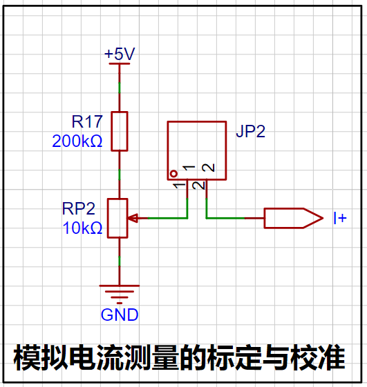

图1.4.2 模拟电流测量校准电路和电流接线端口电路
使用此功能时,请不要焊接R0采样电阻。不使用此功能,请断开JP2。
电流采样的实质,是采集采样电阻流过电流时电阻两端的电压降,即采集电压值。该电路使用RP2提供了一个在0~0.238V(5V÷210K*10K)范围内的电压值,经由I﹢网络,接入到芯片用于电流采样的引脚上。
在实际使用时,I﹢处的电压,模拟成了不焊的那个100mΩ采样电阻的电压降,此时,模拟测得的电流值I测=该电压值Vi+(0.238V)÷ 100mΩ 也正巧等于测得电压数值乘以10。即,提供了模拟出0~2.38A的电流测量。
将万用表或高精度台式数字万用表调至电压测量端口,量程3V以内。将其表笔探头,黑色负极插入电压测量端子旁的T_GND接口,红色正极表笔插入电流测量的 TI+ 端口,即可测量I﹢的实际电压值。由此可见,该电路可以除了可以完成上述设计任务,也可以直观通过测试体验到MCU的ADC外设的精度。可以自行编写程序进行验证。

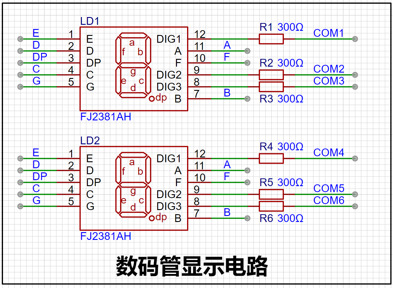

1.5数码管显示电路
图 1.5.1 数码管显示电路

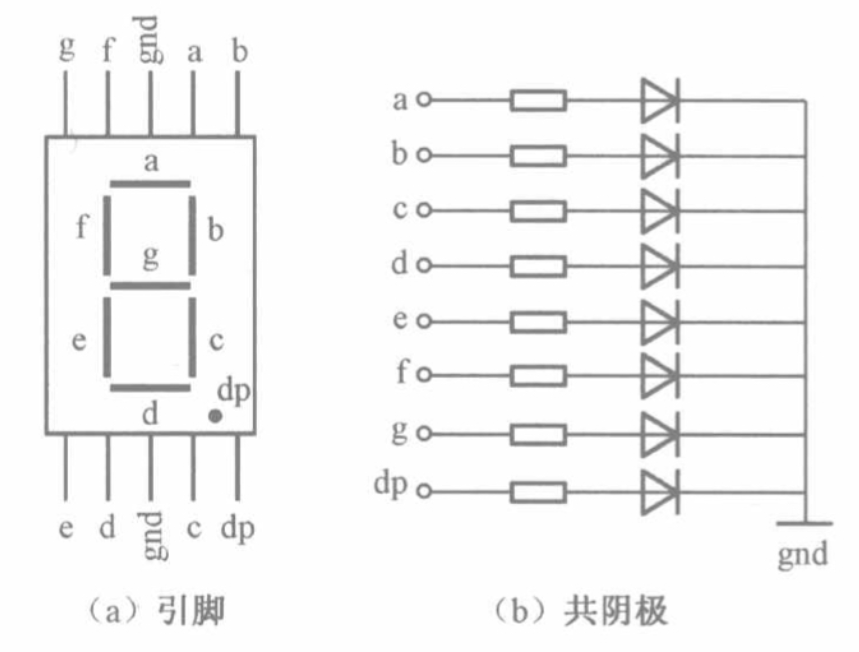

图 1.5.2 数码管(共阴极)原理
本项目采用的是共阴极数码管,原理就是给a-f需要的段选区域赋值为高电平,即可点亮数码管相应位置的灯,通过显示不同段的灯来显示一个数字。采用共阳极的话原理也差不多,这里不在做过多的阐述。
在本项目中,数码管的限流电阻(R1~R6)被配置为300Ω,对应的亮度无论是红色还是蓝色数码管,均具有较好的识别度,且亮度柔和不刺眼。
严格来讲,限流电阻应该加在段上,加在位上,会影响显示效果。我们实际设计加在位上,省几个电阻,但对显示影响并不突出。所以还是加在位上,图个方便。

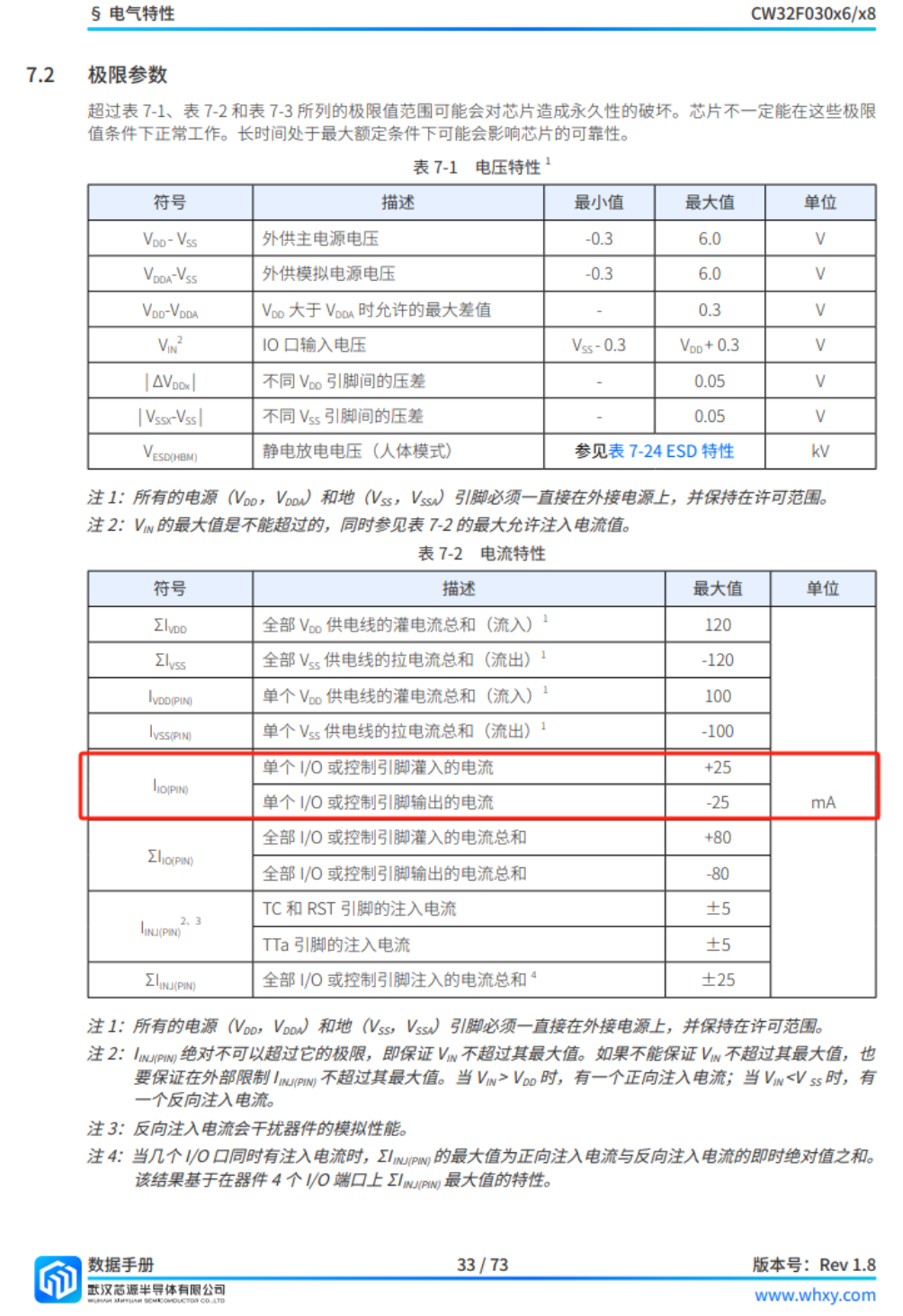

根据设计,所需驱动电流即为IO口高电平电压3.3V÷300Ω≈11mA。因此如图1.5.3所示可以看到CW32可以输入和输出的电流符合数码管所需的要求。
图1.5.3 CW32的IO口引脚可输出和输入电流能力

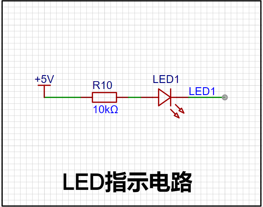

1.6LED指示灯电路
图1.6.1 指示灯电路
本项目采用白发白的LED(即白色或透明外壳发着白光的灯)(LED1),另一个是红发红LED(LD_PWR)。

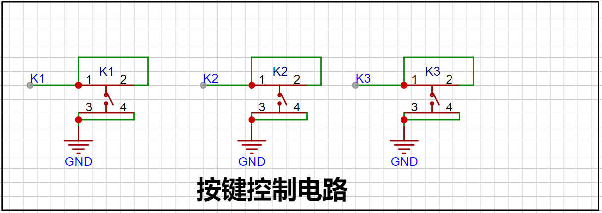

1.7按键电路
图1.7 按键控制电路
按键控制电路有多种设计方式,得益于CW32的I/O口内部可以配置上下拉电阻,在芯片外围的按键控制电路则无需配置(节省了硬件配置电阻的麻烦,节约成本)。按键一端接入MCU的I/O上,另一端接地。按键按下,I/O被拉低。

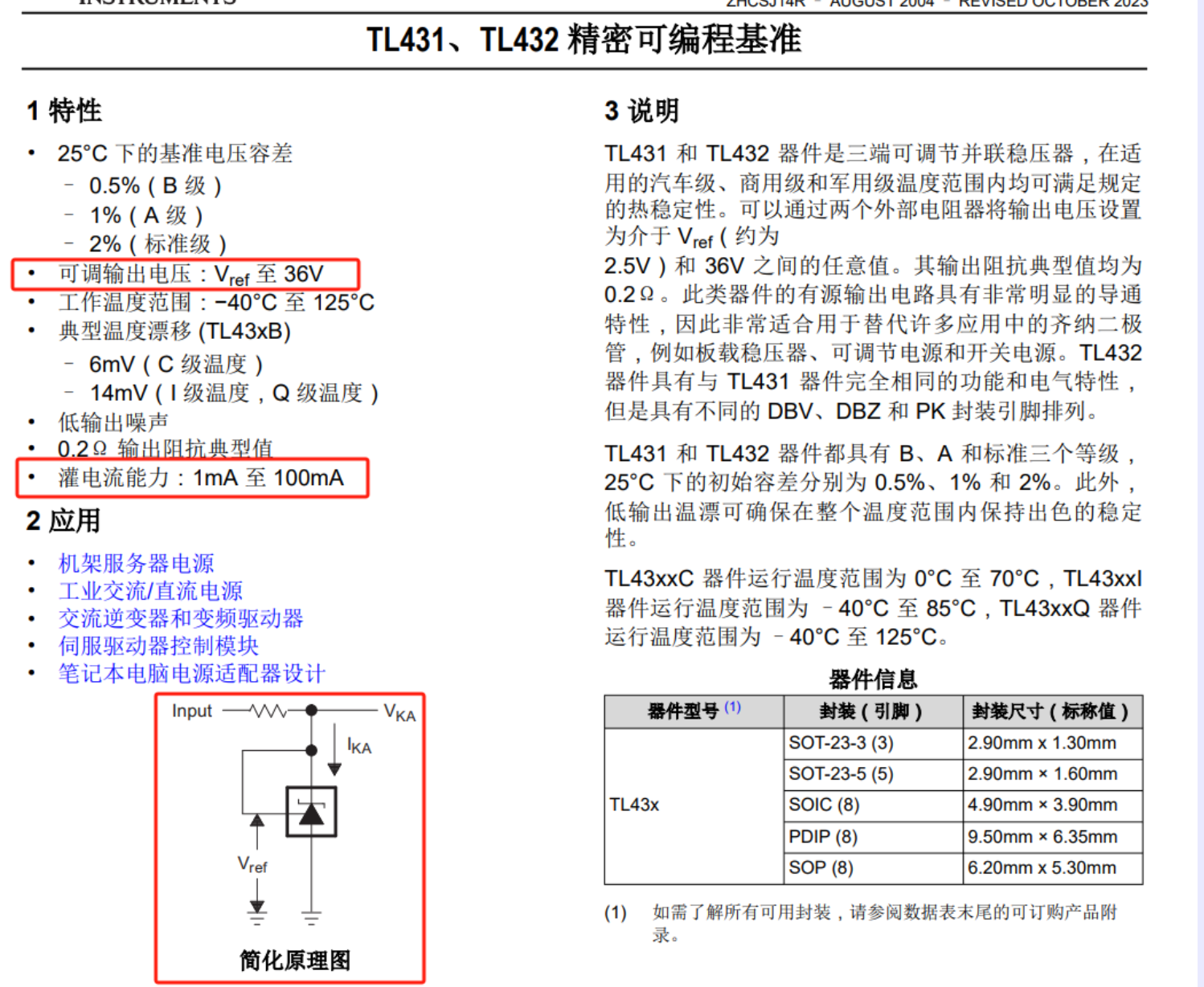

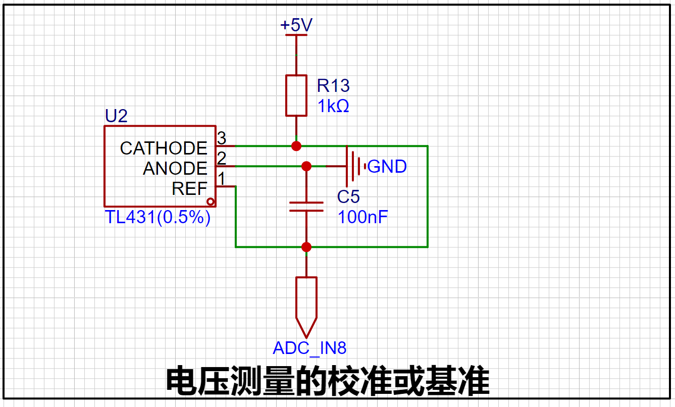

1.8电压测量校准电路-TL431
图1.8 TL431的电压测量的校准电路
图1.8.2 TL431的数据手册图
使用TL431的目的是保证我们要用的Vef电压要保持在2.5V中,当电压如果大于2.5V时,这时这个三极管就会发挥作用,将这个电压压到2.5V的位置,如果低于这个值或等于这个值,那么这个TL431就不工作,综上,这个TL431的作用就是校准电压,保证电压的稳定性。
