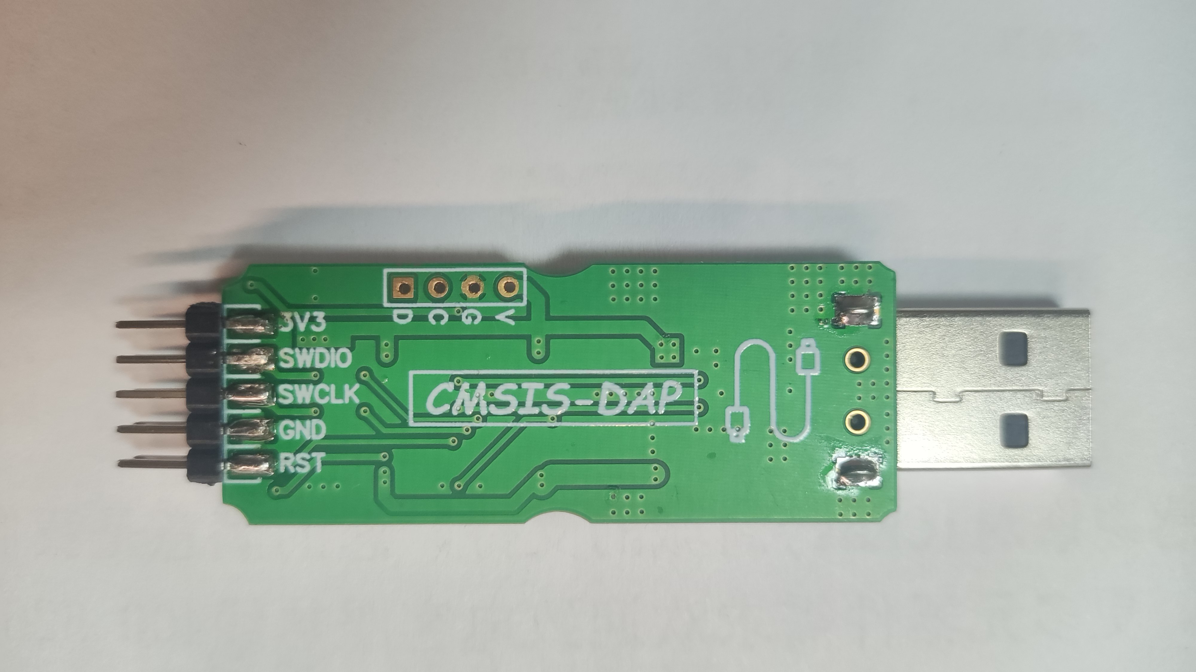

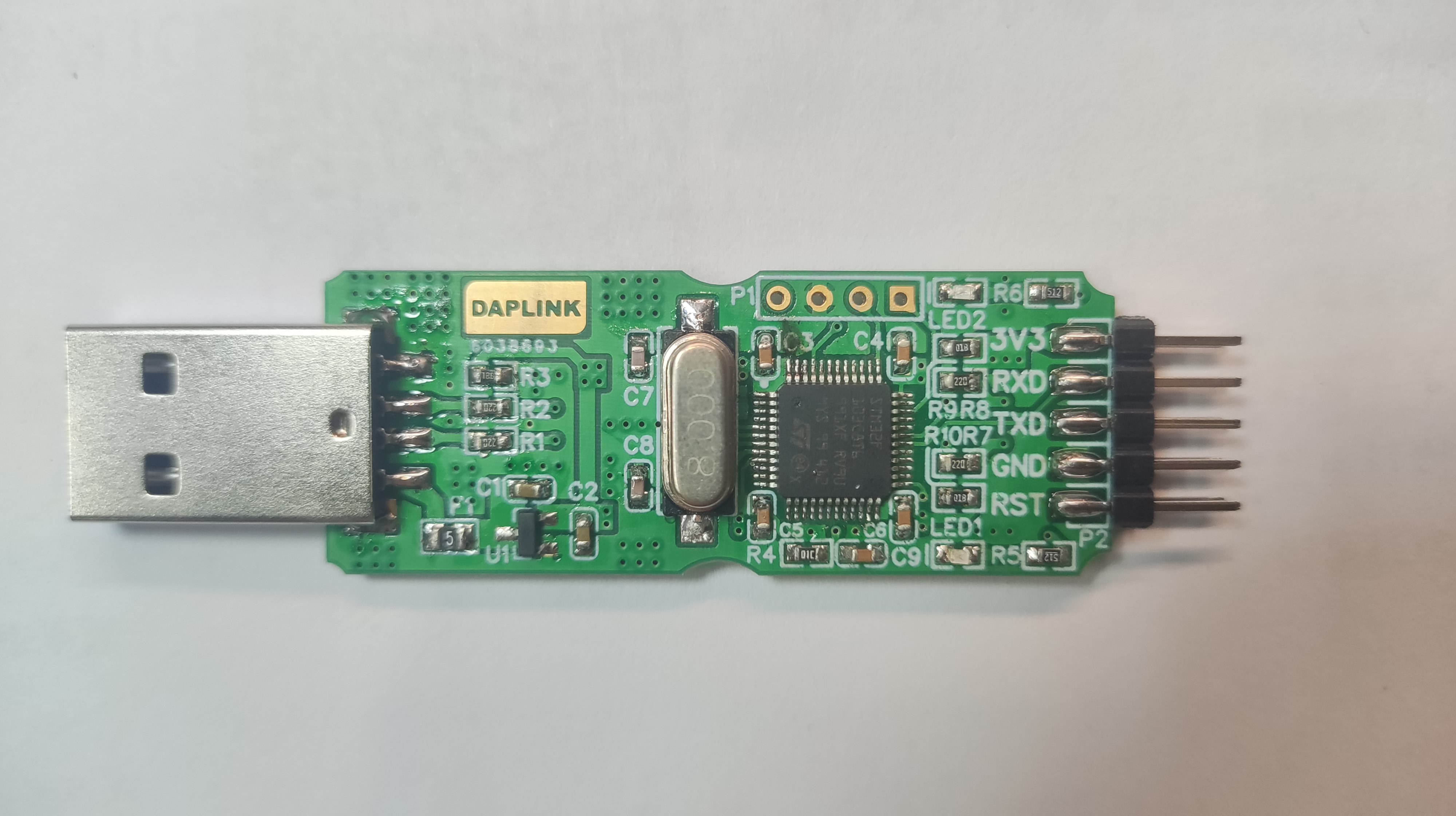

DAPLINK调试仿真器,基于STM32F103C8T6单片机设计。
简介:DAPLINK调试仿真器,基于STM32F103C8T6单片机设计。
复刻成本:10
创建时间:2025-02-15 11:09:47更新时间:2025-02-24 09:46:53
DAPLINK 调试仿真器,基于 STM32F103C8T6 单片机设计。
固件见附件 CMSIS_DAP.hex
需要注意的是该固件包含两部分,起始地址不同,分别为 0x80000000x8004000,需要分别烧录;
包含 SWD 接口和 UART 接口;
