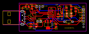

简介:1)STC早期单片机免断电下载程序,2)使用CH340N制作USB转TTL,3)使用立创画图软件设计制版。

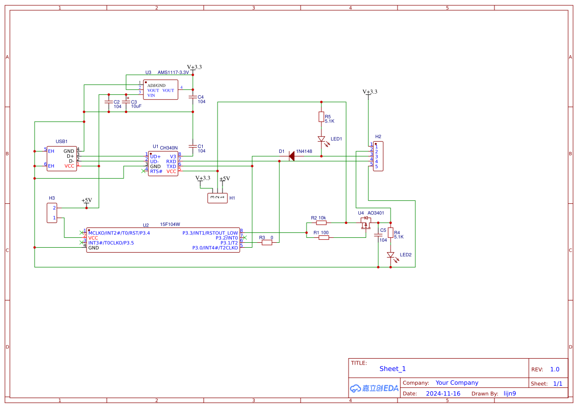

1)原来制作USB转TTL是用CH340G 16脚IC,体积
大,需要晶振才能进行工作,本次采用CH340N
,8脚IC体积小,不需要晶振。
2)做为STC单片机免断电下载原理通过STC单片
机15F104W检测串口握手信号0XF8数据(此处与CH340G握手信号不同),检测到数
据后短暂延时15F104W 8脚P3.3输出低电平,
PMOS管AO3401导通,给目标单片机供电下载程序
3)参考了网上的优秀的设计电路,此板支持5V
和3.3V两种电源电压;板载AMS1117-3.3V实现5V
转3.3V,端子可对外输出3.3V,前端口采用
type-A接口,实物已验证。
4)使用方法:(A)先将短接线帽H3连接,给单片
机15F104W供电,(B)其次短接R3,下载频率选择
11.0592M,把HEX文件写入15F104W,完成后R3断
开,(C)以上完成后可以给目标板单片机下载程序
;H1可以选择5V,3.3V单片机供电。
