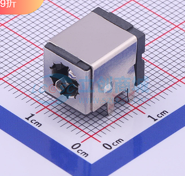

本项目是基于CH224K的PD/QC诱骗电源模块,具有无损改装,体积小,适配DC电源座如图
C381108 封装类似皆可

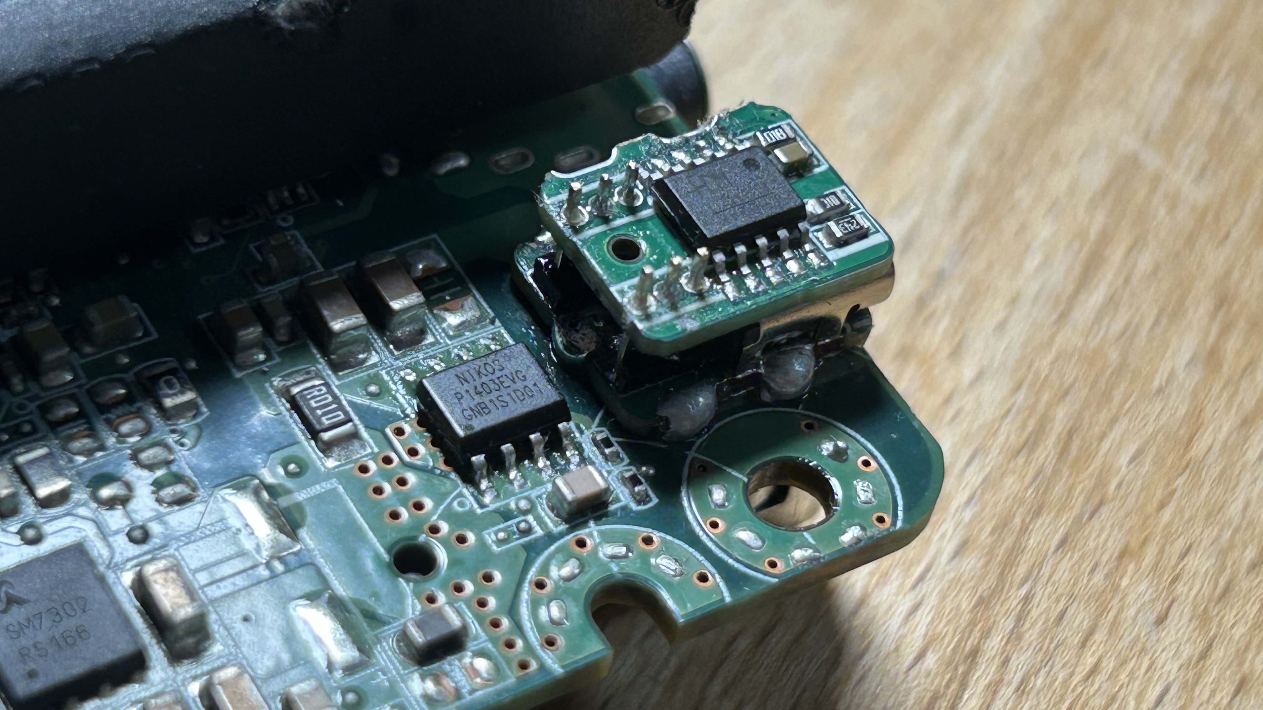

焊接注意

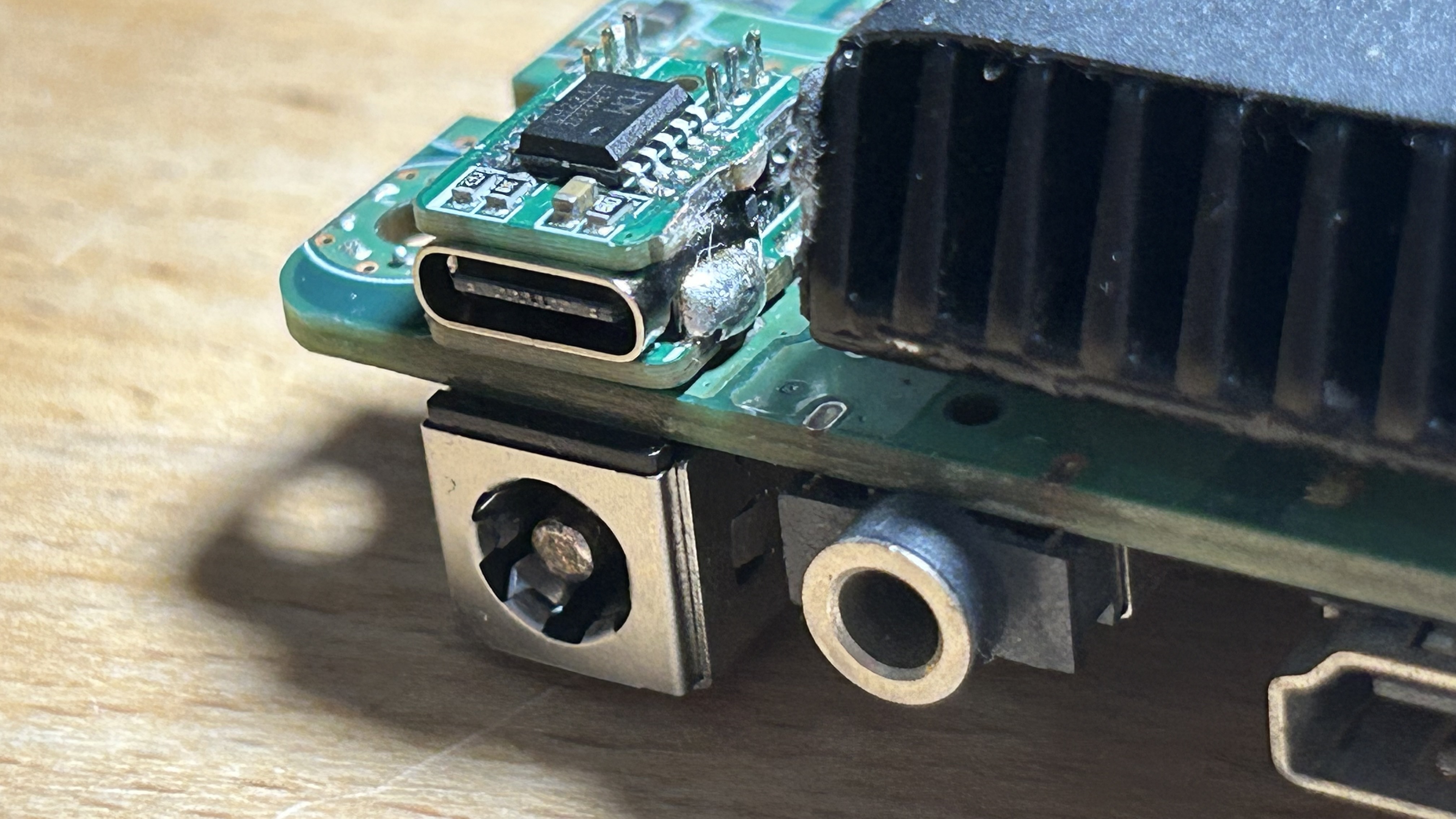

采用堆叠方法,使用1.27 1*3P连接 对焊接手法有要求,并将底面焊盘尽量拖平

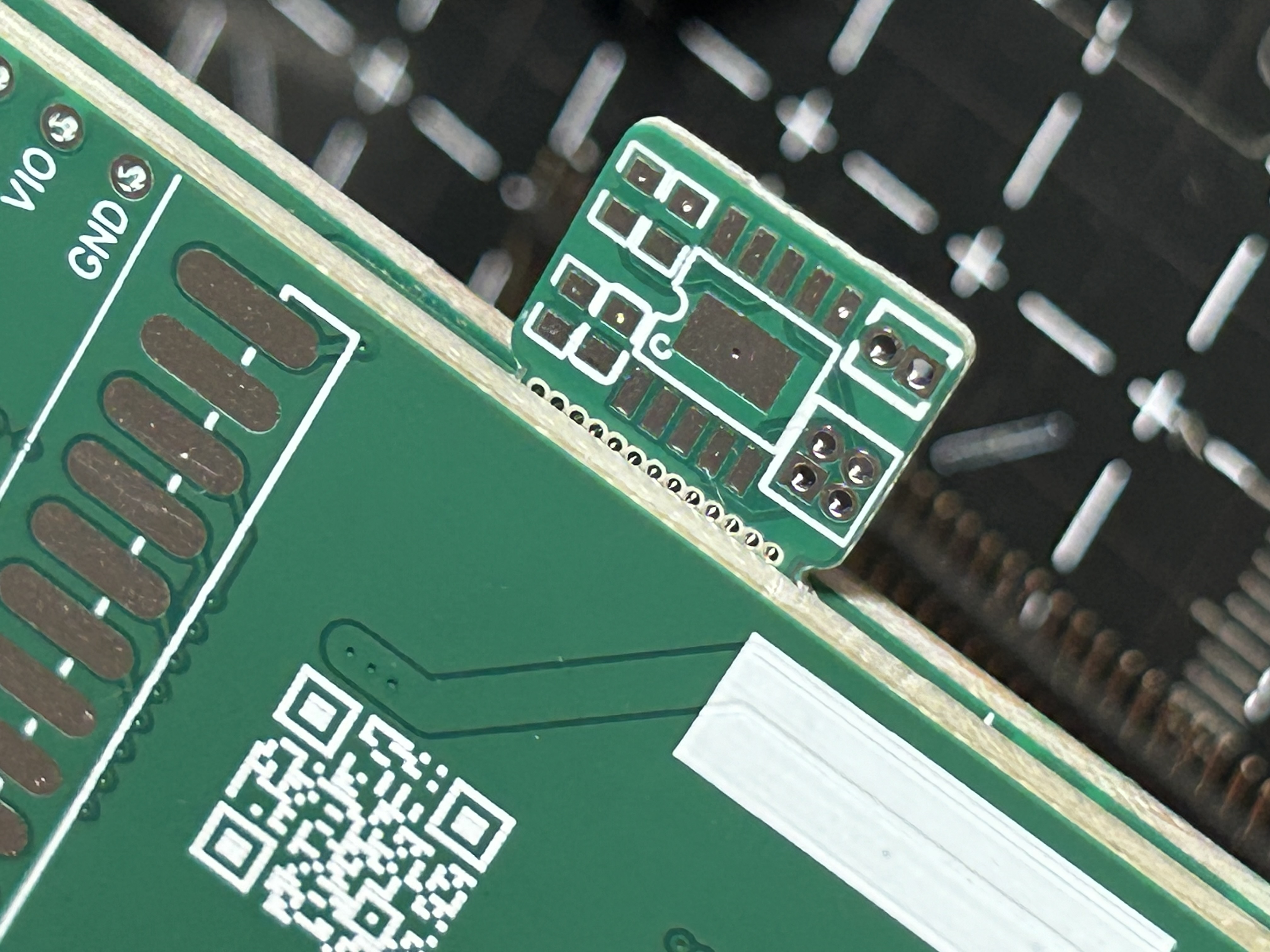

打板注意
1mm板厚,太厚掰不开, 掰开时请用另外的的板子上下延夹住,如图

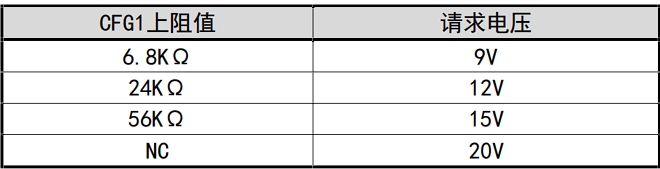

电压选择
更改白色阻焊区域的电阻R1阻值
成品如图
