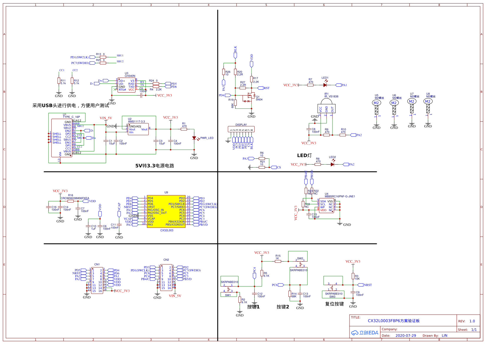

基于 CX32L003F8 MCU,扩展 8pin SPI 屏幕接口和 CH340N 串口芯片,编写一个红外接收程序并在屏幕上显示红外用户码和操作码,
硬件连接
  1. MCU (CX32L003F8):
    • 连接 SPI 屏幕接口(8pin: CS, MOSI, MISO, SCK, VCC, GND, RST, DC)
    • 连接 CH340N 串口芯片(PD5 PD6)
    • 连接红外接收模块(通常使用引脚PA2)
  2. SPI 屏幕接口:
    • 根据屏幕的规格书连接 SPI 总线及必要的控制引脚。
  3. CH340N 串口芯片:
    • 将 CH340N 的 TXD 连接到 MCU 的 RXD,将 CH340N 的 RXD 连接到 MCU 的 TXD。
    • EN 通常连接到 VCC,表示启用模块。
软件部分
  1. 初始化
    • 初始化 SPI 总线。
    • 初始化串口通信。
    • 初始化红外接收模块。
    • 初始化屏幕显示。
  2. 红外接收
    • 配置中断或轮询方式接收红外信号。
    • 解析接收到的红外数据,提取用户码和操作码。
  3. 屏幕显示
    • 编写函数在屏幕上显示数据。
