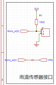

2.雨滴传感器接口设计
我们知道了雨滴传感器会根据雨滴进行电阻阻值变化。那我们如何通过梁山派去检测雨滴呢?
我们给雨滴传感器接入电源,当雨滴传感器的电阻发生变化时,其电压也会产生变化。此时我们可以把雨滴传感器看作一个开关。当没有雨滴时,
雨滴传感器没有因为雨滴短路,所以处于断路状态。
当有雨滴时,雨滴传感器因为雨滴导电,导致两个电极短路,相当于按键按下。
因此我们可以测量雨滴传感器的电压变化就可以知道是否有雨滴。
扩展板雨滴传感器接口如下:
我们需要给雨滴传感器的一极接正,一极接负,才可以产生回路测量电压变化。但是当传感器的雨滴过多时会导致两极彻底短路。为了防止雨滴传感器彻底短路,
需要增加一个电阻R1作为负载,防止3.3V直接接入GND,形成电源短路。

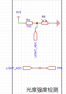

3.光照检测原理
扩展板的光照检测功能是通过光敏电阻进行识别。光敏电阻是一种特殊的电阻器,它随着光照强度的升高,
电阻值会迅速降低,其在无光照时,几乎呈高阻状态,因此暗时电阻很大。
市场上最常见的用于检测光照的模块就是以光敏电阻作为主要识别器件。它的原理图见右方,原理图中的U2.1是一个电压比较器。当电压比较器的2脚电压大于3脚电压时,
1脚输出低电平;
当电压比较器的2脚电压小于3脚电压时,1脚输出高电平;R3为光敏电阻,当光敏电阻周围环境很亮时,其阻值会变小,AO的电压也会变小;当光敏电阻周围环境很暗时,其阻值会变大
AO的电压也会变大;因此通过调整R4滑动电阻的阻值,就可以调整DO输出的灵敏度。
  1. 光照传感器接口设计
我们将模块原理图简化,直接使用一个分压电阻加上一个光敏电阻即可。我们扩展板直接检测的是光敏电阻的电压变化,见模块原理图中的AO。
光照传感器购买链接:因为只使用到了光敏电阻一个器件,可直接在立创商城购买;

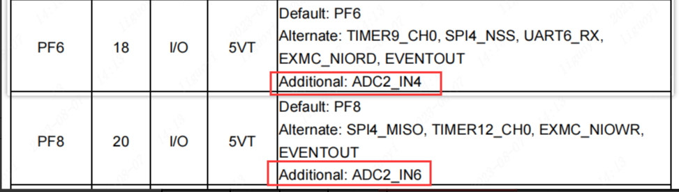

我们两个传感器都需要采集它们的电压变化,其中雨滴传感器接入的引脚是PF8,光敏电阻传感器接入的是PF6。要开启ADC功能,
必须确保引脚有ADC的采集通道,它们对应的ADC通道如下:
PF6的附加功能有ADC2的通道4,PF8的附加功能有ADC2的通道6。

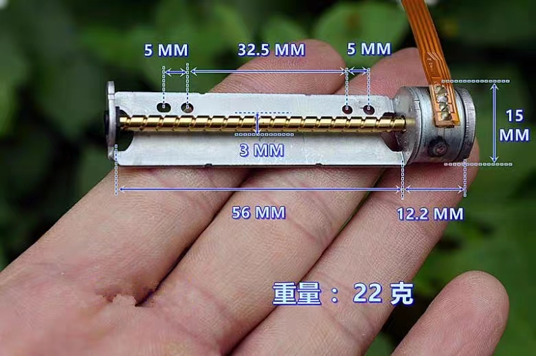

  1. 步进电机的转动

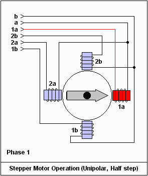

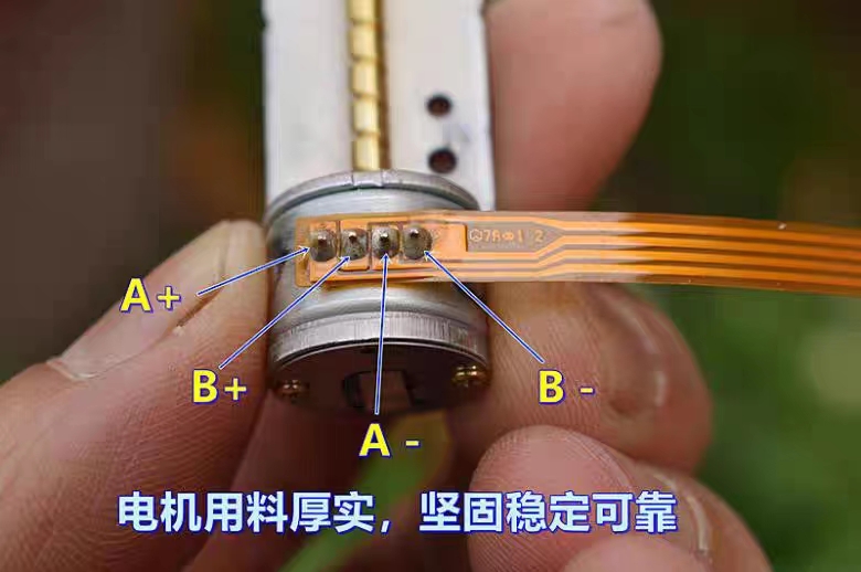

我们采购的是二相四线式步进电机,二相指的是有两个线圈,四线指的是每一个线圈有两根线。其中A+与A-为一相,B+与B-为一相。
【淘宝】
https://m.tb.cn/h.5UdjaHA?tk=VEHudzkK4dI CZ0001

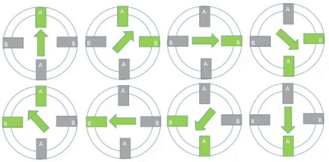

要让它转动起来,需要给线圈连续通电。而转动方式有四拍方式、八拍方式。
四拍方式的转动顺序:【A+】->【B+】->【A-】->【B-】。
八拍方式的转动顺序:【A+】->【A+B+】->【B+】->【B+A-】->【A-】->【A-B-】->【B-】->【B-A+】。

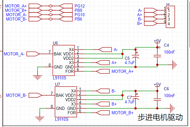

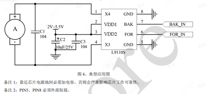

使用磁性电机,电流越大,磁力越强。虽然直接使用开发板的GPIO去控制步进电机也可以,但是会有损坏开发板引脚的风险。因此我们需要考虑一个合适的步进电机驱动。
  1. 步进电机硬件驱动设计
案例使用L9110S作为步进电机的驱动,在其数据手册中有应用电路。我们根据数据手册的说明,进行设计即可。
其中BAK控制X4引脚的电平输出;FOR控制X3引脚的电平输出。图中的电机A,接入步进电机的一相即可。按照思路则需要两个L9110S才可以驱动二相四线步进电机
  1. 步进电机软件驱动设计
要想让步进电机动起来,我们需要先配置好引脚。引脚的配置直接配置为推挽输出模式即可。
注:区分电机哪两条线同相可用万用表蜂鸣挡测哪俩条短接短路即为同相,AB相则需上电观察

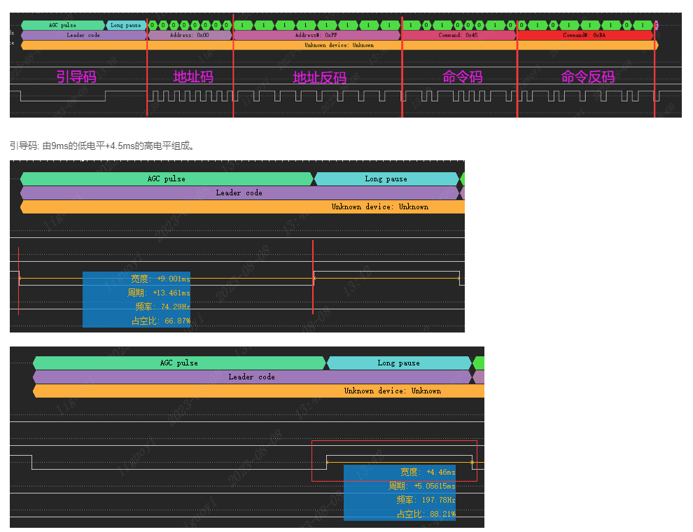

3.NEC协议介绍
NEC协议是众多红外线协议中的一种(这里说的协议就是他们数据帧格式定义不一样,数据传输原理都是一样的),我们购买的外能遥控器
、淘宝买的mini遥控器、电视机、投影仪几乎都是NEC协议。 像格力空调、美的空调这些设备使用的就是其他协议格式,不是NEC协议,
但是只要学会一种协议解析方式,明白了红外线传输原理,其他遥控器协议都可以解出来。
NEC协议一次完整的传输包含: 引导码、8位地址码、8位地址反码、8位命令码、8位命令反码。这里我们主要讲解如何接收红外发送端发送的NEC协议内容。
4个字节的数据: 地址码+地址反码+命令码+命令反码。 这里的反码可以用来校验数据是否传输正确,有没有丢包。
重点: NEC协议传输数据位的时候,0和1的区分是依靠收到的高、低电平的持续时间来进行区分的。这是解码关键。
数据发送0码:0.56m低电平+ 0.56ms的高电平。
数据发送1码:0.56ms低电平+1.68ms的高电平。
所以,收到一个数据位的完整时间表示方法是这样的:
收到数据位0: 0.56m低电平+ 0.56ms的高电平
收到数据位1: 0.56ms低电平+1.68ms的高电平
还有一个重复码,它是由一个 9ms 的低电平和一个 2.5ms 的高电平组成。当一个红外信号连续发送时,可以通过发送重复码的方式快速发送。

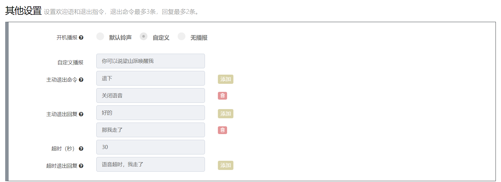

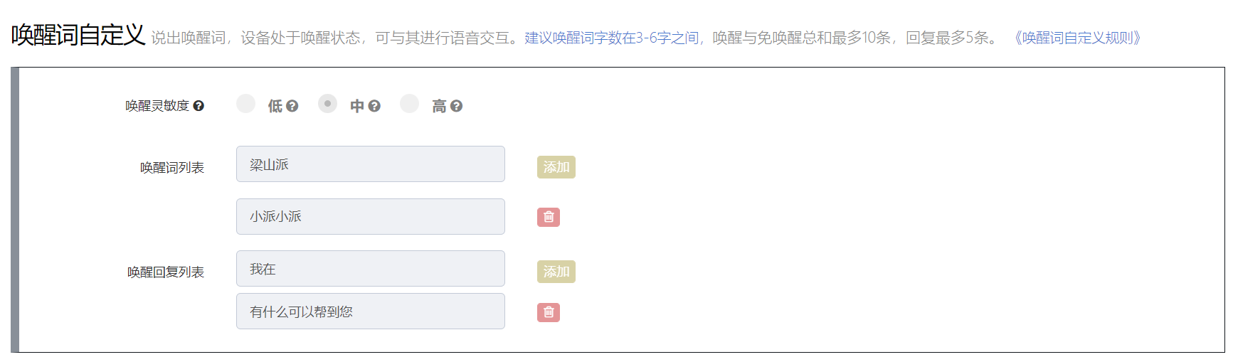

唤醒词设置:

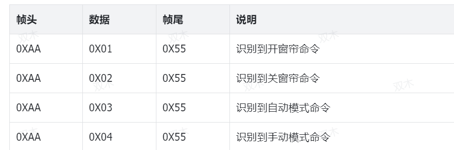

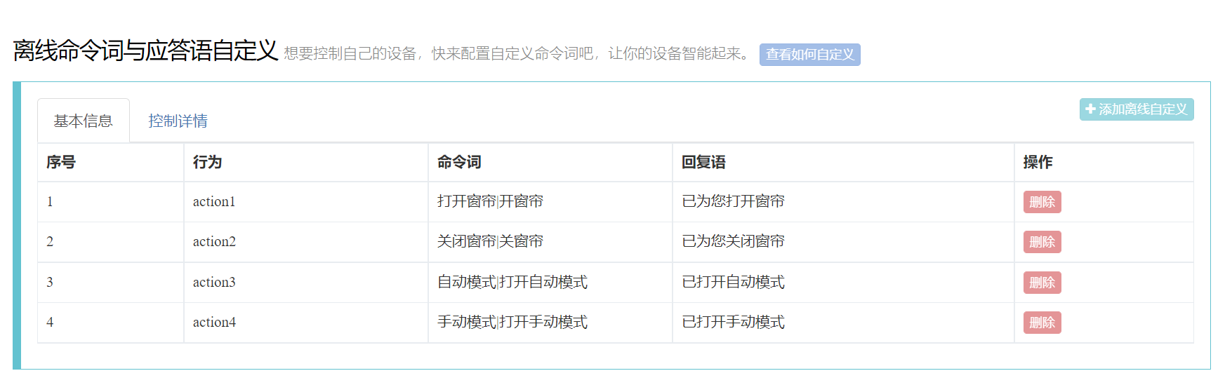

命令词与控制
设置的控制参数如下。当串口接收到 0XAA 0X01 0X55 时,说明语音模块触发了开窗帘命令。
其它同理。为了方便接收并解析多条命令,设置成为了帧头帧尾的格式。
当串口接收到0X55说明语音识别模块触发了命令,分析上一个接收的数据,则可以知道是识别的哪一个命令
if( RX_BUFF[DATA_LEN] == 0X55 )//接收到帧尾
    if( RX_BUFF[DATA_LEN-2] == 0XAA)//接收到帧头,确定数据格式正确
        V20_data = cRX_BUFF[DATA_LEN-1];//接收数据
例如:语音识别模块发来了命令:0XAA 0X03 0X55,则说明触发了打开自动模式命令

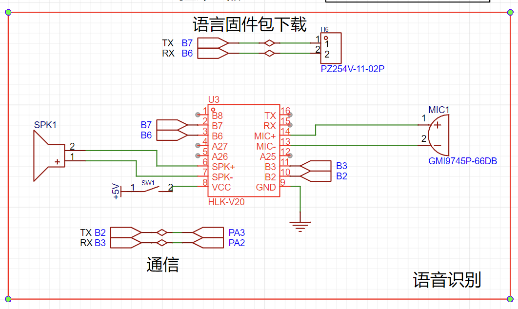

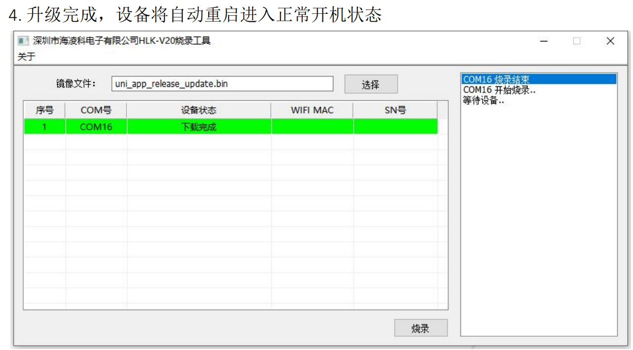

  1. 语音识别模块硬件设计

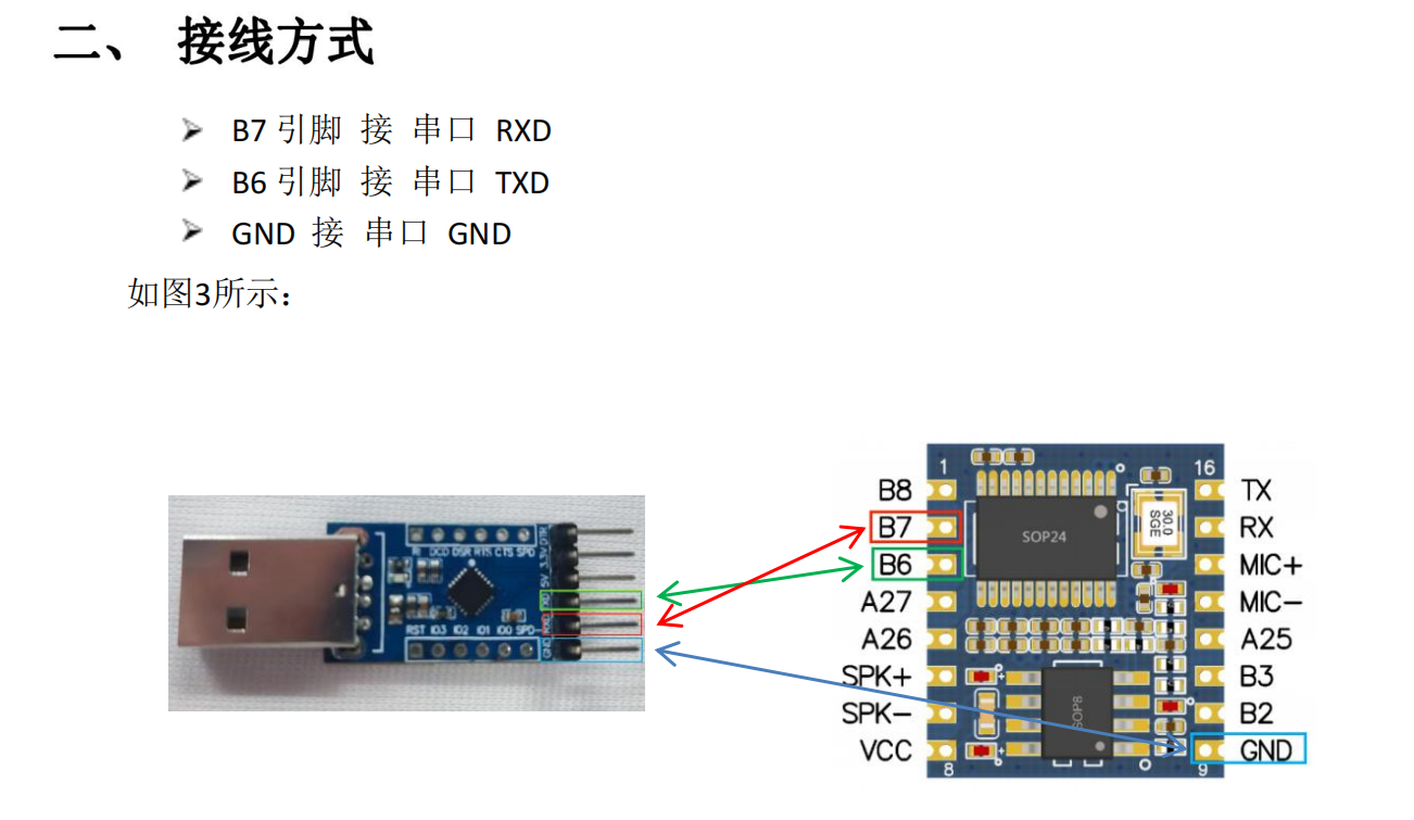

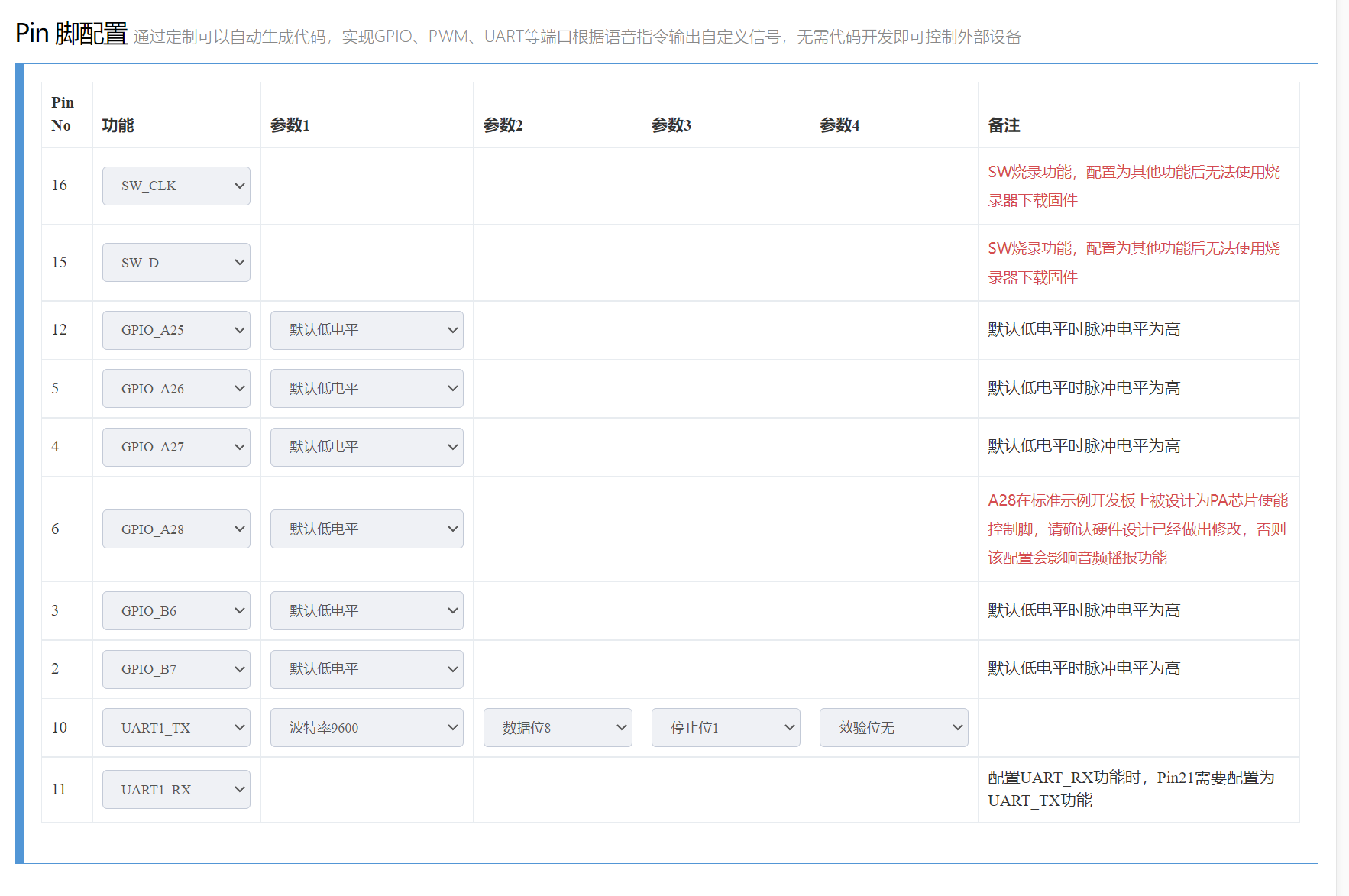

该语音识别模块是可以由我们自由设计命令词的,可以通过在线配置平台进行配置。配置完成之后会生成一个语音识别固件,我们要将固件下载到模块里,
通过模块的B6,B7引脚进行下载。所以下方通过排针的方式引出了B6,B7引脚方便我们下载。还需要注意的是,在下载固件时,要先将模块断电。待下载工具识别到模块之后,
再给模块通电,才可以正常下载。这个通断电操作,由原理图中的SW1开关进行控制。

    语音识别模块我们配置为了串口通信方式,
    在原理图中我们接入的是PA2和PA3,它们是串口1的复用引脚
    。复用通道是AF7。其中PA2是串口1的TX,PA3是串口1的RX
