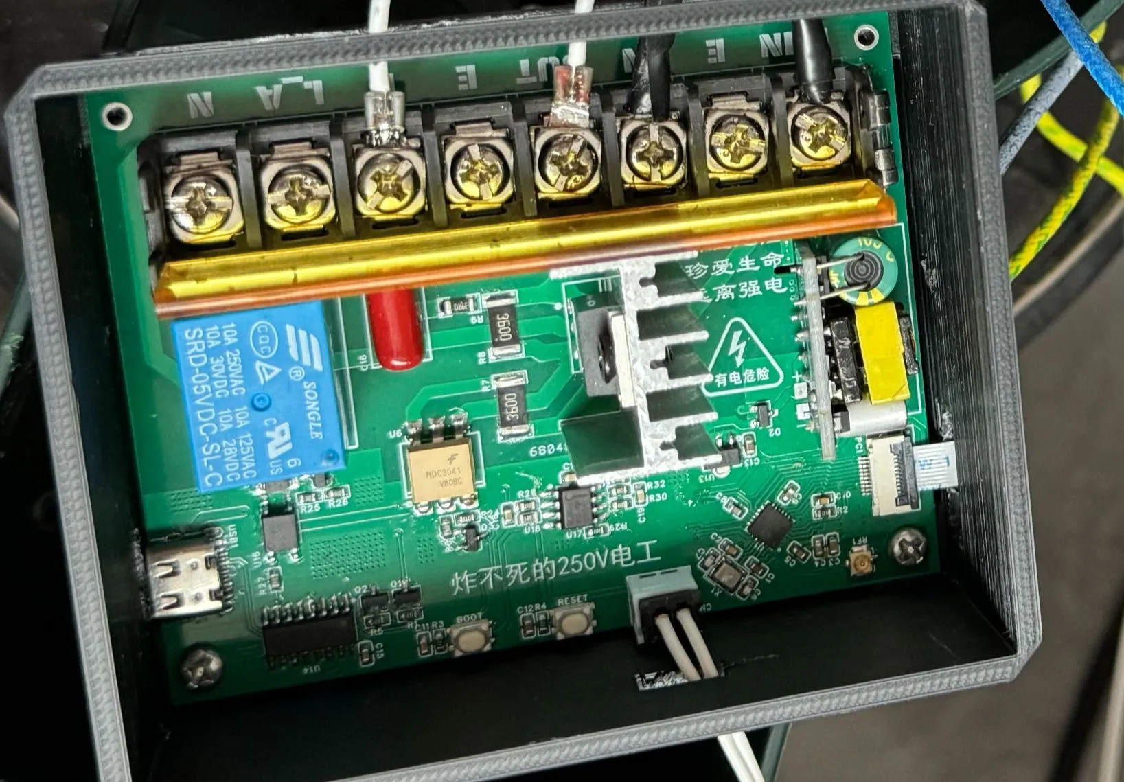

爆改空气炸锅回流焊!使用ESP32C2主控,比ESP32C3成本更低,比ESP8266性能更强更省电!通过光耦双向可控硅控制加热线圈,继电器控制风扇,热电偶温度采集。
简介:爆改空气炸锅回流焊!使用ESP32C2主控,比ESP32C3成本更低,比ESP8266性能更强更省电!通过光耦双向可控硅控制加热线圈,继电器控制风扇,热电偶温度采集。

前排提醒,强电危险,没有基础的同学禁止复刻,复刻的同学后果自负

  在油管上看到有个老哥用烤箱改回流焊,但我不是富哥,百来平的家里没办法放下一个烤箱(,而且平时打样的大小一般不超过10cm x 10cm ,所以烤箱这么大的体积实属浪费,后面在B站刷到用空气炸锅改回流焊,发现大部分人都没加上温度控制应用,而空气炸锅能在20秒以内加热到240℃以上,而且还能正反两面一起烤,
二.如何实现
  1.加热线圈和风扇
  总所周知,一般控制强电的方法就是继电器和可控硅,继电器一是高达100ma的功耗,而且还有哒哒的声音,如果不是保持长时间闭合来说确实是一个好的方案,而可控硅可以做到根据PWM控制其通电时间,且相对继电器功耗更低。但可控硅不能直接被单片机直接控制,(1)是高压电可能会通过单片机直接和人体来个亲密接触,(2)是防止尖峰直接炸毁单片机。所以我们在控制可控硅的时候可以加上一个光耦双向可控硅来控制另一个可控硅,这个可以捕捉零点,以此来关闭可控硅。
  另外就是风扇的控制,空气炸锅的风扇是采用罩极驱动,仅需要连接他的L和N就能驱动风扇了,我这里用继电器控制其中一根线的开断,就能控制风扇。
接下来就是PID调参的过程了,由于热敏电阻响应太慢,需要更改热电偶方案,软件暂未发布。
后续会加入一个中控,画个饼先。
