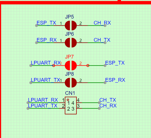

9.短接点
通过短接,使用短接点,选择USB串口调试。
