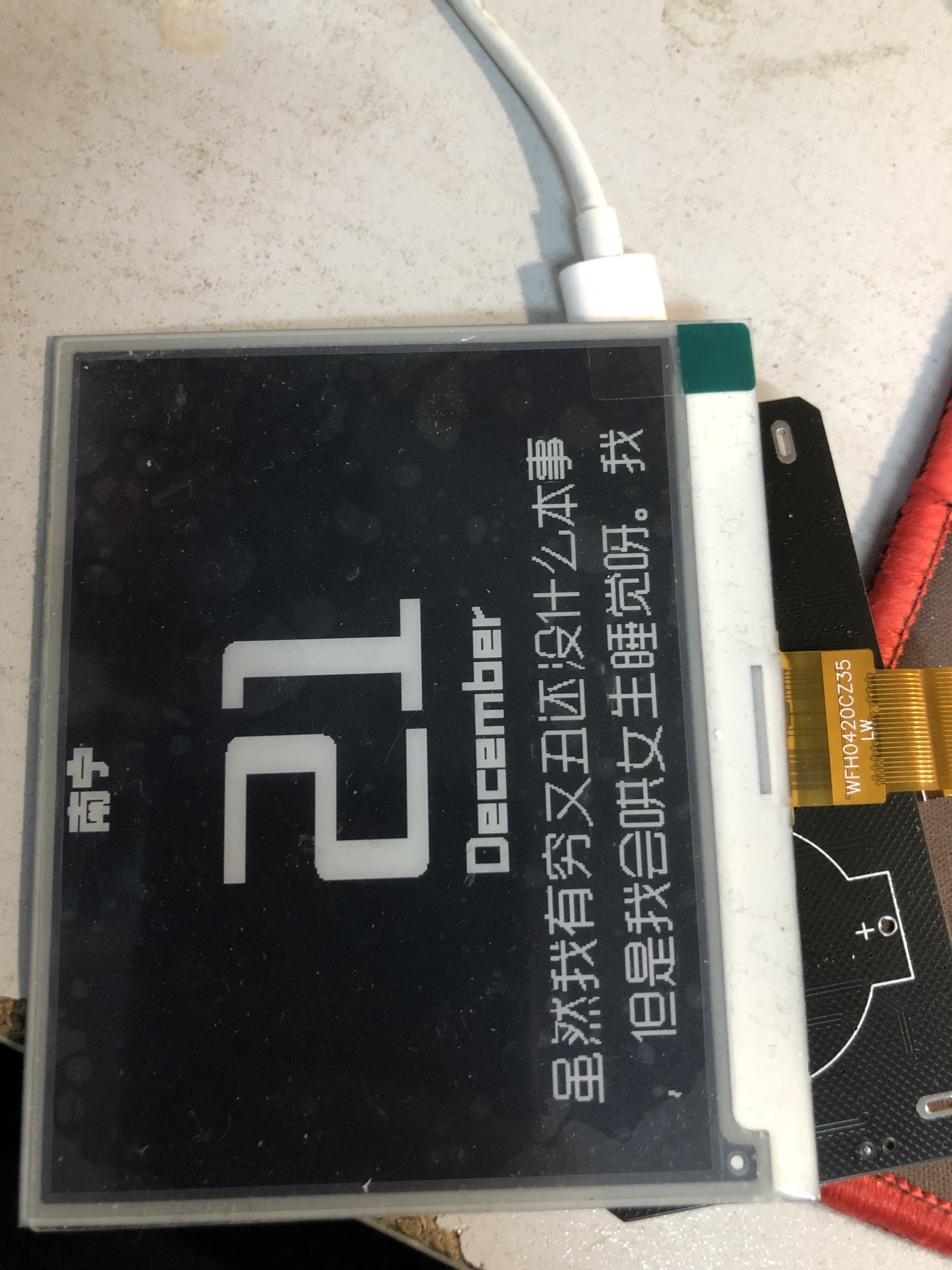

一个墨水屏开发板子,ESP32主控,很多人都做过,没啥好说的,是为了寝室楼自习区占桌立牌用,集成时钟、温湿度模块、WIFI、充电模块。
简介:一个墨水屏开发板子,ESP32主控,很多人都做过,没啥好说的,是为了寝室楼自习区占桌立牌用,集成时钟、温湿度模块、WIFI、充电模块。
创建时间:2022-12-10 00:53:39更新时间:2022-12-22 10:08:56
因为学习原因,这代板子是一天之内画完的,可能会有一些BUG,欢迎打板与反馈。

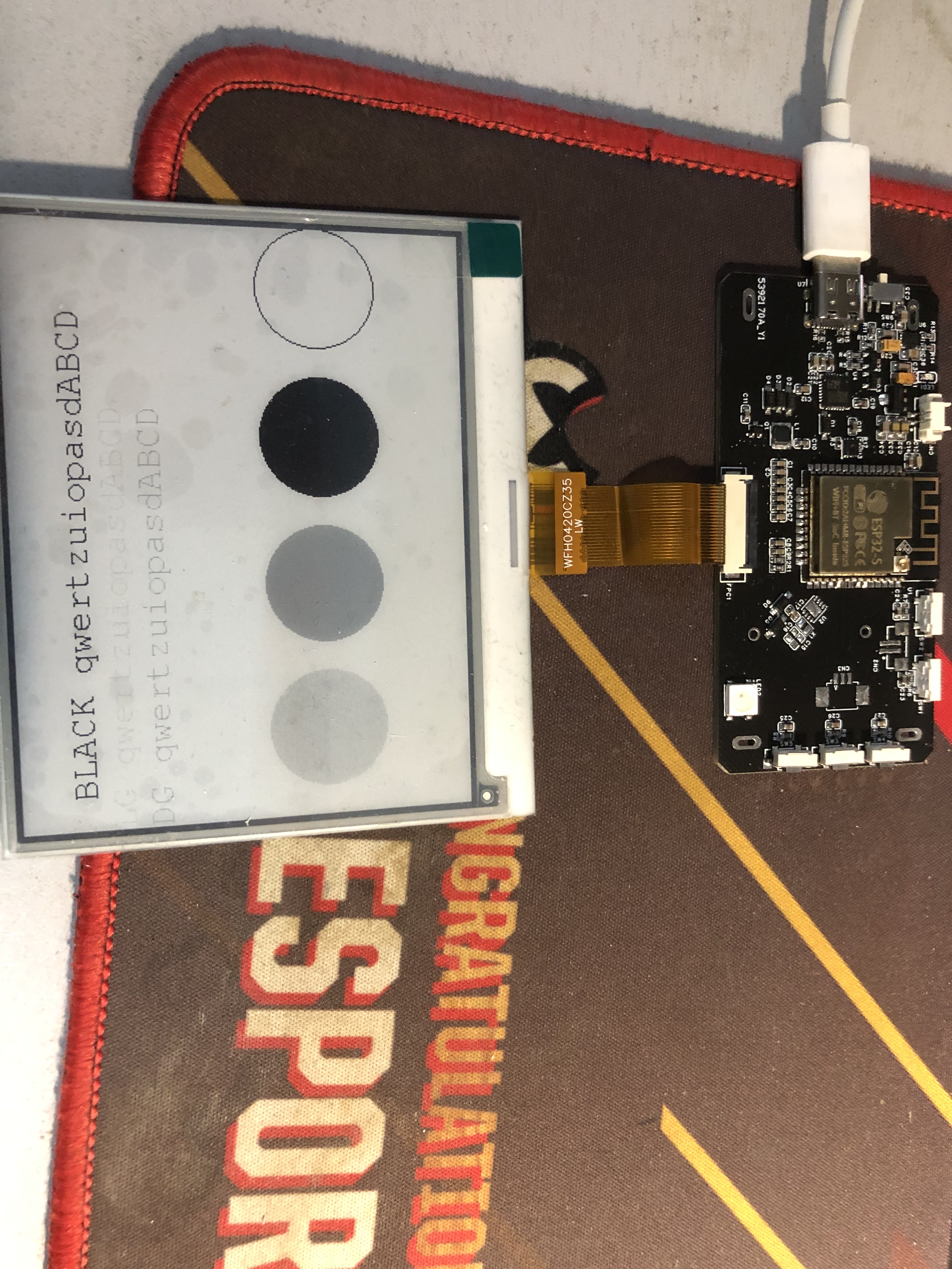

硬件部分

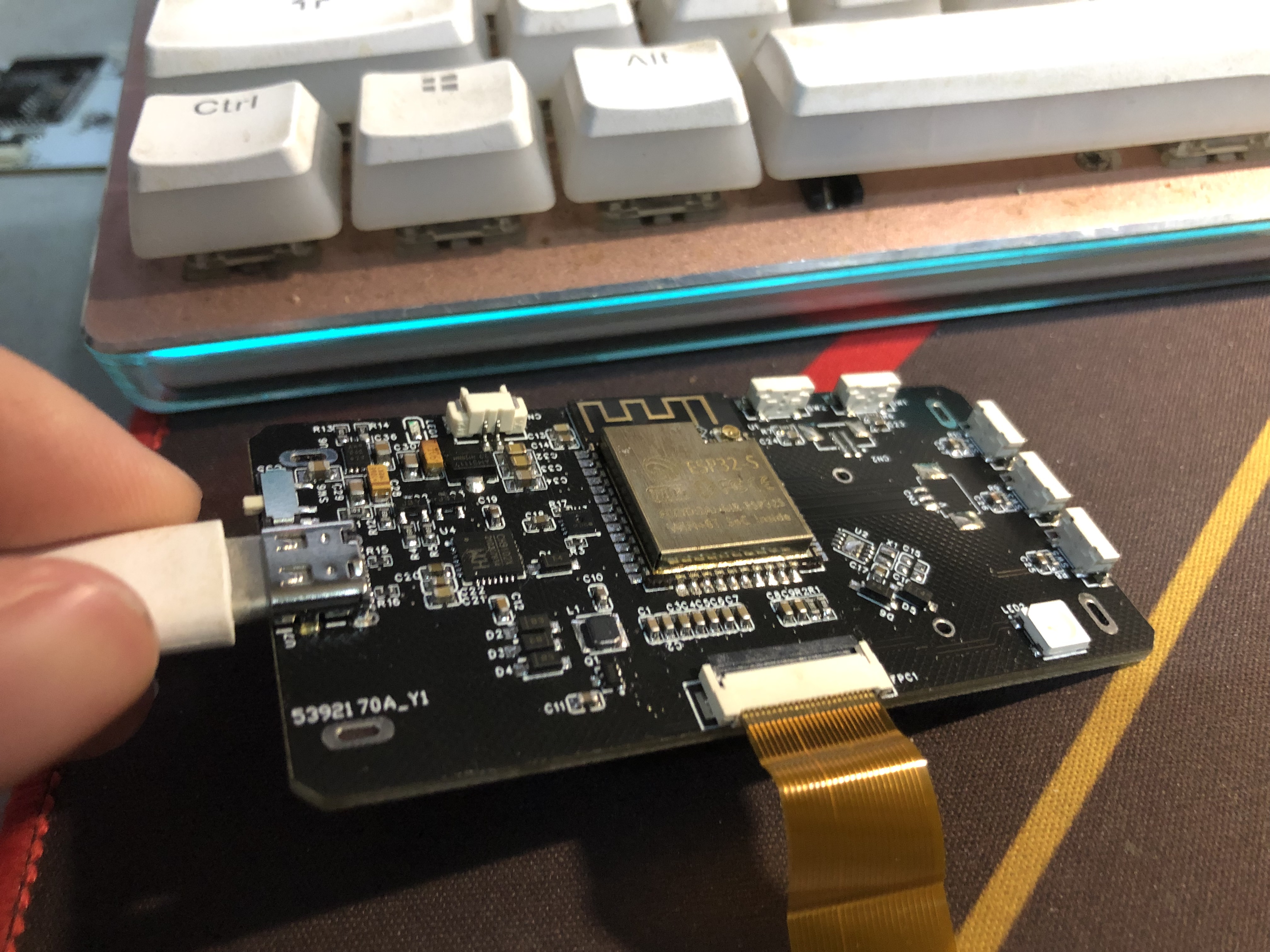

1.主控ESP32
集成WIFI和蓝牙,没啥好说的,性能高,便宜。
2.串口芯片
用于下载和通信。
3.SHT30温湿度模块
I2C通信获得当前温湿度数据
4.时钟芯片
SPI通信,断电后又电池供电,仍保持对时,适合无WIFI的情况下使用
