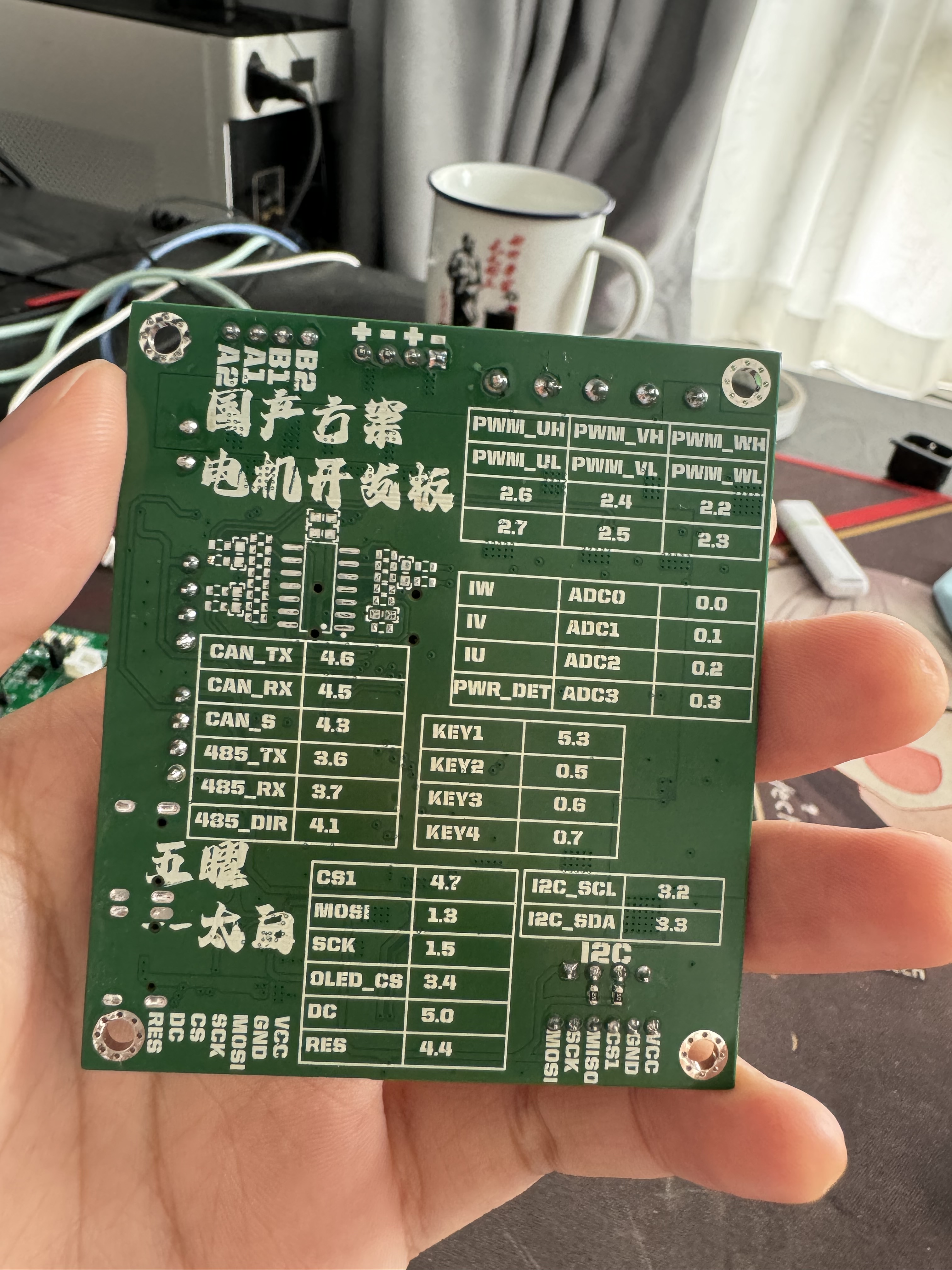

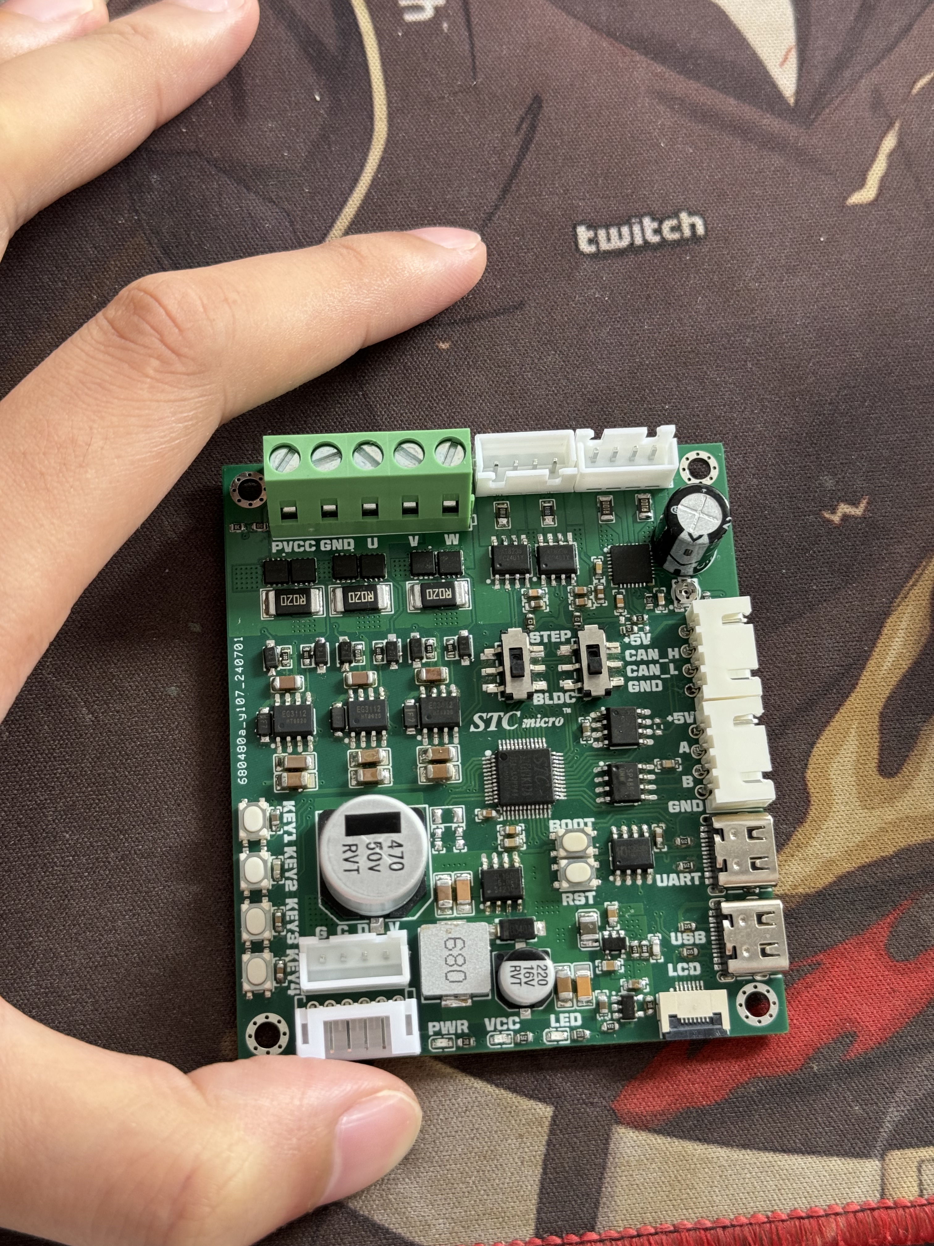

太白与我语,为我开天关。目的是通过制作一块小巧玲珑的开发板来学习驱动电机不同方法。功能以下:
母线电压采集 x1
两相步进电机驱动(GC6609)x1
两路H桥 x1 ,主要是配合磁编码器进行闭环控制步进电机
直流无刷电机驱动 x1,有三相电流检测,可配合磁编码器进行foc控制
typec-USB转uart x1
can总线通信接口 x1
RS485通信接口 x1
I2C接口 x1
SPI接口  x1
用户按键       x4
软重启按键 x1
boot按键   x1
母线电源指示灯 x1
单片机供电指示灯 x1
用户LED  x1
SPI_OLED  x1
后续会上传一些例程和AIO的程序。
