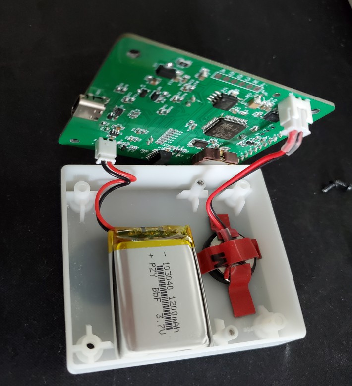

做菜比较多,买过几个成品,都存在各种各样的问题,只好自己做一个了。
简介:做菜比较多,买过几个成品,都存在各种各样的问题,只好自己做一个了。

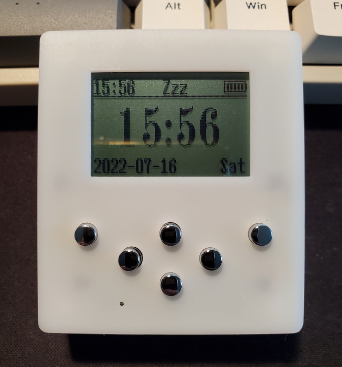

#简单的定时器,没什么特别的功能, 当时钟用也行(功耗有点大)。

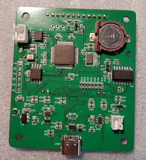

###STM32主控, SPI FLASH, FATFS文件系统, 软解MP3(spirit DSP), RX8025T(RTC), NS4168(I2S功放)。
*待机模式每分钟唤醒一次更新时间,定时器模式每秒唤醒一次。

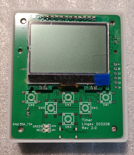

*所有按键中断唤醒。
*低功耗,待机约600uA, 其中屏幕大约消耗200uA, 有空再调下,应该还能降下去些。

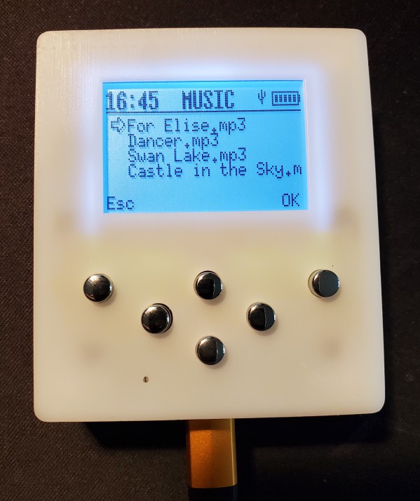

菜单最多支持显示5首音乐,后面可能会改为动态列表吧,不过意义不大,FLASH就16M, 放不了几首歌。
U盘效果:

USBLC6 这个件用错了,会在USB未连接时DP端的1.5K电阻通过它漏电到5V供电线路上,造成漏电和USB插入检测错误,软件上通过关闭USB_EN引脚可以避免。为了省事我直接把这颗料第五脚剪了。
I2S外设的波特率要设置成实际MP3波特率的1/2播放才正常,原因还没搞明白。
这个JSON库存储功能不太好用,折腾了挺久不知道怎么存int, 所以音量也用string存了。
RX8025T的中断输出设置貌似跟手册给的有点不同,可能不是很科学, anyway it works.

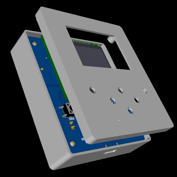

3D外壳底壳螺丝孔开的小了一点,用3MM钻头开一遍会好点; 顶盖可能会被自动加上沉孔(LCEDA的bug, 据说在V1.8版会修复),需要设置取消掉。
