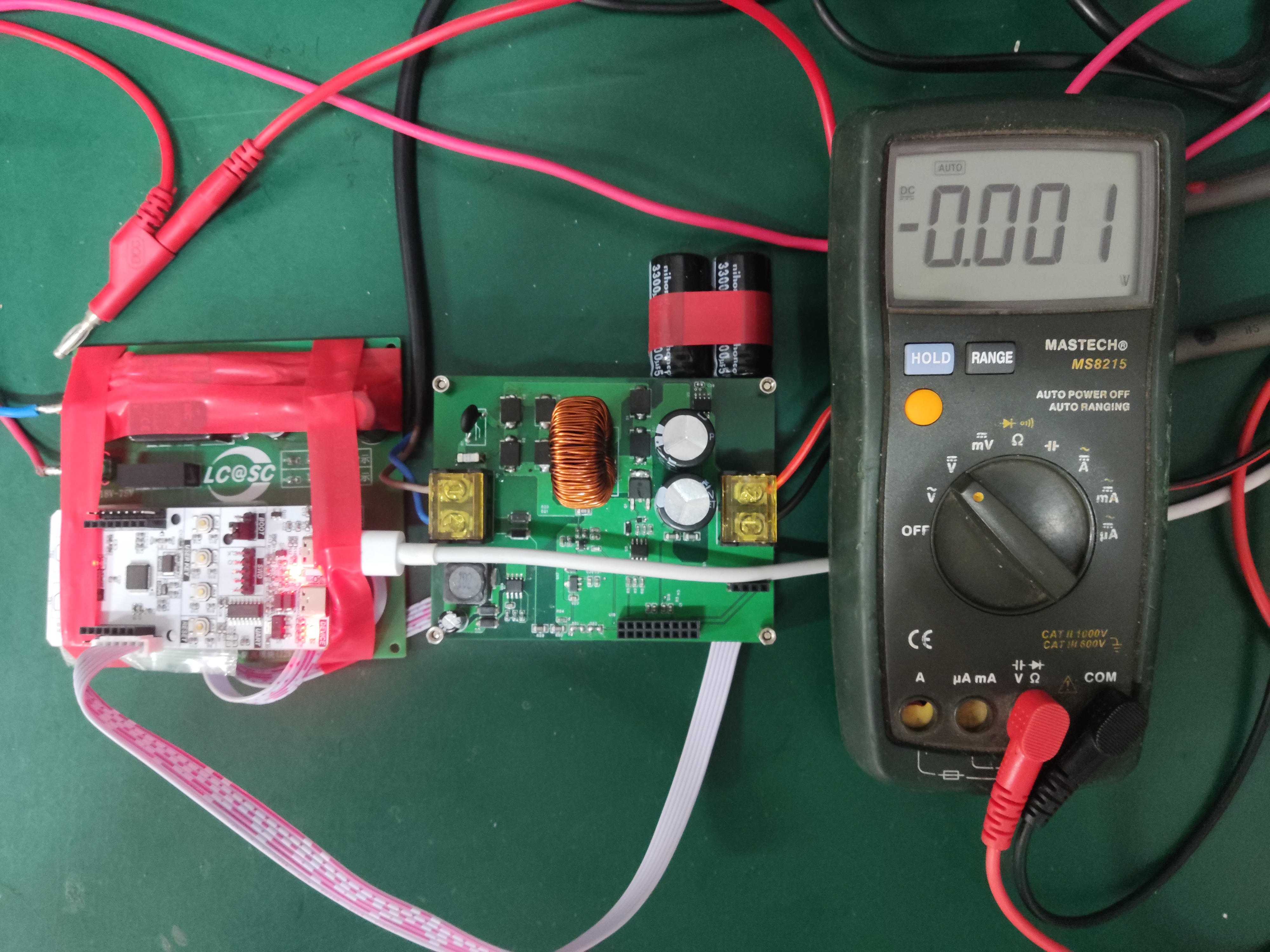

本项目旨在设计一套基于 RA4M2 微控制器 的 FPC 功率控制系统,用于实现对变流器电路的高效、安全与智能化管理。系统采用模块化设计,由主控单元、FPC 功率模块、辅助电源模块及接口显示模块组成。
在功能上,系统能够通过 RA4M2 主控芯片 实现对 FPC 功率模块的精确控制。主控实时采集电压、电流等信号,经过处理后输出 PWM 控制信号,驱动 IR2104 驱动芯片 控制功率MOS管,实现能量变换与稳压调节。
同时,系统内置 辅助电源模块,支持 18–75V DC 宽输入范围,稳定输出 12V 与 5V,为控制电路与驱动单元供电。通过 OLED 显示模块 与 UART 通讯接口,用户可以实时查看电压、电流及系统运行状态,并可进行参数调节与模式切换。
该系统能够有效解决传统功率变换装置中 控制精度低、干扰大、稳定性差 等问题,实现高可靠性、高效率的功率控制方案,适用于教学实验、电源变换、能量回馈等多种应用场景。

在调试阶段,首先对各模块独立通电测试,确认辅助电源输出稳定、主控上电正常、通信接口可用。随后逐步接入 FPC 功率级,使用示波器监测 PWM 波形与驱动信号死区时间,确保信号幅值和时序满足 IR2104 的工作要求。
测试过程中,通过调节主控输出 PWM 占空比,观测 FPC 模块输出电压、电流变化,验证系统稳压和负载响应性能。采用数字万用表和功率分析仪记录关键参数,结合 OLED 实时显示数据进行比对。
在闭环控制验证中,系统表现出良好的动态响应和输出稳定性。通过调整 PID 参数,使输出电压在扰动条件下仍能快速恢复设定值。经长时间运行测试,系统温升控制合理、无异常震荡,验证了设计的可靠性与鲁棒性。

程序支持串口实时监控,使用波形仪可观测 PWM 输出变化与电压采样信号同步性。测试表明系统在 3.3V 辅助电源下运行稳定,界面刷新流畅,FPC 显示响应时间小于 50ms,输出电压波动小于 ±2%。
